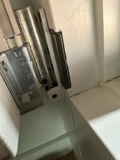

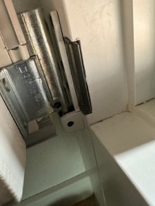

    Guten Tag zusammen
    Wir haben dasselbe Problem. Im Unterschied bestätigt der Hersteller, dass es nicht sein dürfte.
    Anbei das Video.

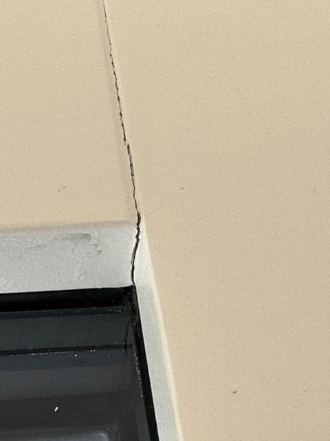

    Ich vermute, dass mit dem Material etwas nicht stimmt, nass geworden oder schlechte Qualität. Der Einbau wurde von einem Subunternehmer bewerkstelligt und da sind teilweise Schrauben schief drin oder wurden gar vergessen. Wie gesagt man kann spekulieren, dennoch bin ich erstaunt, dass in ganz Deutschland nur eine Handvoll Leute hiervon betroffen sind. Dazu kommt, wir hatten an allen Ecken im Holz Risse. Hersteller meinte, seien Trockenrisse - etwas Farbe und gut war.

    Bilder
