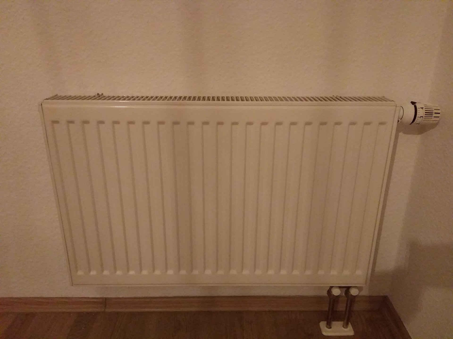

    Nun haben wir ausgerechnet im Schlafzimmer einen 500x800mm Heizkörper, der beim Aufheizen knackt. Nur in diesem einen Zimmer.
    Drehe ich das Thermostat zu, ist das Geräusch nach kurzer Zeit weg. Ich vermute das Thermostat oder der Heizkörper selbst ist die Ursache.

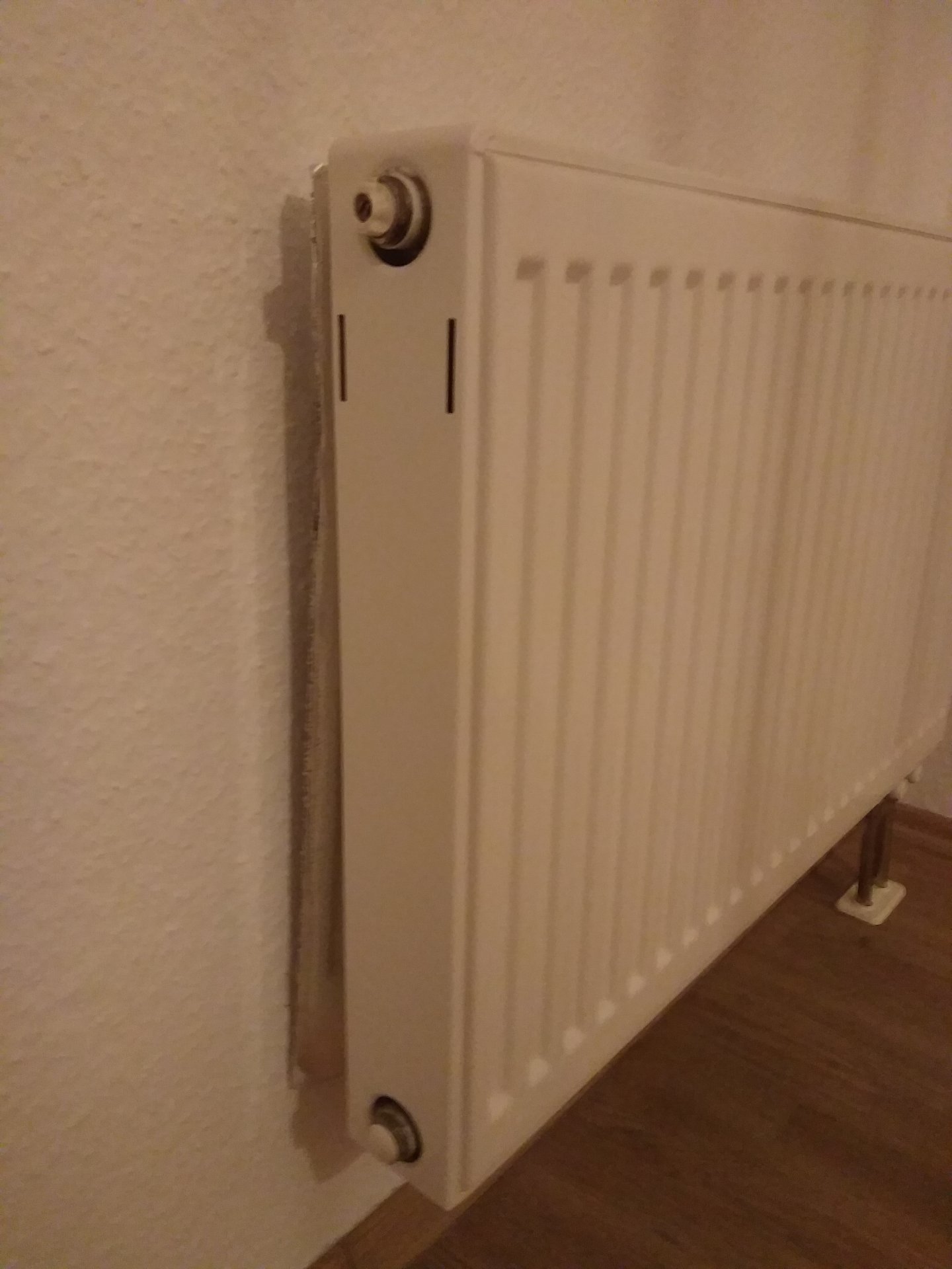

    Die seitlichen Bleche am Heizkörper hatte ich mir noch nicht angeschaut. Kann man die einfach abnehmen?

    Kommt aufs Modell drauf an meistens irgendwie geklipst . Einfach mal genau anschauen dann siehst du’s schon
  5. #5 Fred Astair, 29.11.2019
    10.609
    5.128

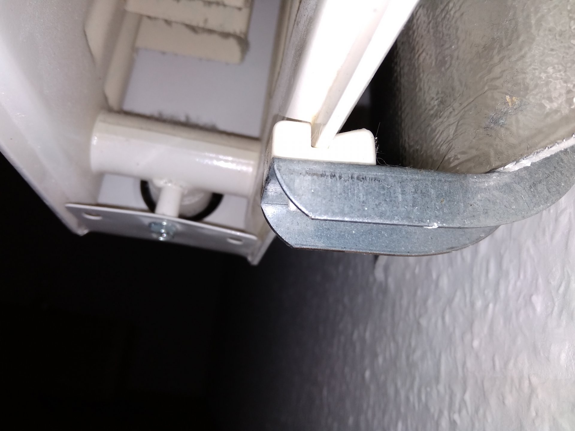

    Zuerst die Abdeckung nach oben abhebeln. Dann die Seitenverkleidungen rausziehen. Sind nur geclipst.
    Fast immer ist es aber die Reibung durch Ausdehnung des Heizkörpers in den Aufhängungen. Der Anschluss rechts unten ist quasi der Festpunkt und der HK muss sich nach links dehnen.
    Zw. Wandkonsole und Heizkörper gehört eine Kunststoffeinlage als Gleitlager. Mal nachsehen, ob die noch da ist. Evtl. mal einen Tropfen Öl dazwischenträufeln oder ein Stück Teflonband zwischenschieben.

    @Fred Astair , danke für Deine Ausführungen. Das mit den Seitenverkleidungen schaue ich mir heute Abend an. Die Kunststofflager an der unteren Aufhängung sind beidseitig vorhanden. Das hatte ich schon geprüft. Ich werde es mal mit einem Tropfen Öl versuchen, guter Hinweis.
    Der Heizkörper dürfte nicht verspannt sein, denn wenn ich die oberen Halteklammern löse ist er minimal beweglich.

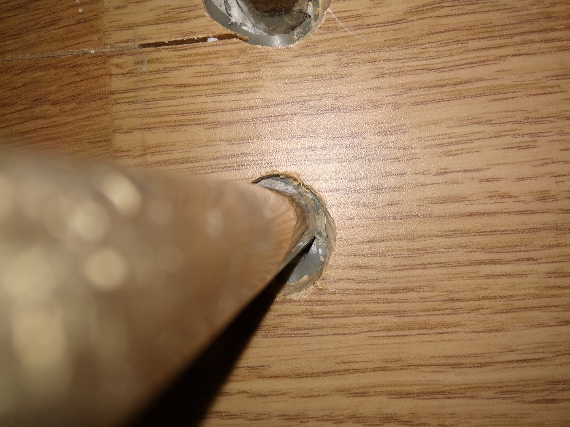

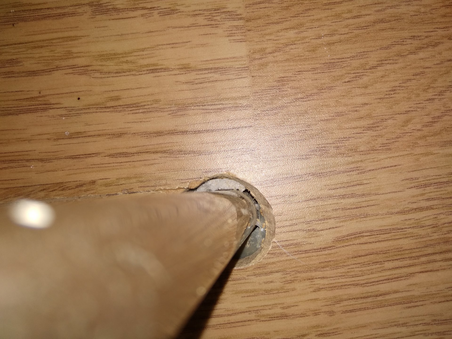

    Liegt das Laminat am Rohr oder dieser Umhüllung an ?

    Nein, da ist mindestens 1mm Luft an der engsten Stelle.

    Ich habe jetzt zwischen unteren Lagern und Heizkörper einen Spritzer Öl gemacht. Leider keine Verbesserung.
    Das Laminat sollte m.M. keinen Kontakt zum Rohr haben. Anbei noch ein paar Bilder.
    Oder erkennt ihr da ein Problem?

    Wo gleitet das Rohr durch ? Im Bodenbereich.

    Der Raum ca 13,5m² groß. Montiert ist derzeit ein Flachheizkörper 500x800 Typ21. Ich kann mich jetzt total täuschen, aber der ist doch in jedem Fall unterdimensioniert?
    (unabhängig vom Knackproblem)
    Will damit sagen, ein Austausch zu einem 500x1200 Typ21 ist schon alleine wegen der benötigten Heizleistung für den Raum sinnvoll.
    Wenn die Anschlüsse passen, kann man so etwas als halbwegs talentierter Handwerker selber machen?
