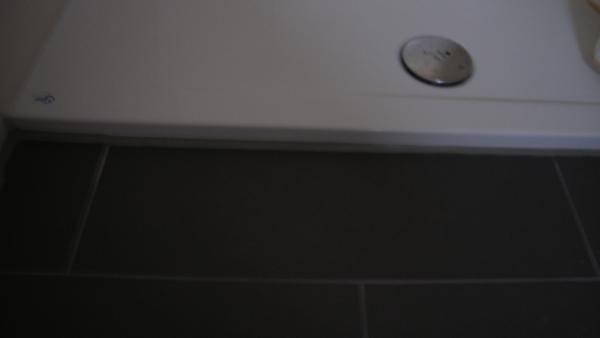

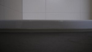

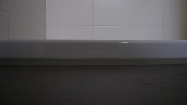

    Vielleicht fehlte ein Bild! Jetzt anbei! Vielleicht kann mir jemand sagen, was hier an Vorderseite der Fliesenleger vergessen haben kann!

    Ganz ehrlich ich kann mit den Bildern nichts aber auch gar nichts anfangen, geht es nicht ein bischen besser. Was stellt den das erste Bild da.
    Könnte es sein dass der Fliesenleger die Fliesen mit Gewalt unter die Duschwannegedrückt hat, so dass die Wanne jetzt vorne auf den Fliesen auflieht und nicht mehr auf dem Wannenträger?

    Hallo das erste Bild stellt den Wannenrand dar. Die Kamera habe ich auf den Boden gestellt und dann abgedrückt. Theoretisch ist das möglich. Ich bin der Meinung, dass die Geräusche erst nach einer gewissen Zeit auftrat.
