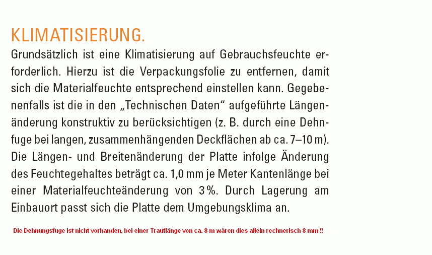

    Auf der Herstellerseite der DWD steht u.a. „...Eine Dehnungsfuge bei zusammenhängenden Deckflächen ab 10 m ist in jedem Fall erforderlich“, aber an anderer Stelle dann wiederum ...“Die Platten müssen passgenau und fugendicht verlegt werden „.
    Ich habe mir das jetzt noch nicht wieder angesehen. M.E. wurden die Platten seinerzeit aber fugendicht verlegt. Wie/wo müssten denn die Dehnfugen zu sehen sein?
    Was müsste schlimmsten Falls passieren? Dach komplett abdecken, Konterlattung und DWD-Platten runter? In welchem Preisrahmen würde sich das pro qm Fläche bewegen?

    Von der agepan Seite. (http://www.agepan.de/produkt/gruppe/358/verarbeitung)
    <-Die Platten müssen passgenau mit 3 mm Fuge verlegt werden->
    und
    <-Grundsätzlich ist eine Klimatisierung des Materials auf die zu erwartende Gebrauchsfeuchte erforderlich. Hierzu wird die Verpackungsfolie während der Lagerung am Einbauort entfernt. Ggf. müssen die Längenänderungen in der Gebrauchsphase konstruktiv berücksichtigt werden. Eine Dehnungsfuge zwischen jeder Platte von 3 mm ist durch das Breitenmaß von 1247 mm werksseitig vorgegeben. ->
    Von Fugendicht verlegen finde ich da nichts. Ich hatte das zweite Zitat erst überlesen und mich gewundert, da ich mir sicher war, dass früher in den Verlegeanweisungen stand die Platten auf Nennmaß (wäre hier 1250) zu verlegen sind.

    ich hatte das hier http://www.agepan.de/produkt/gruppe/357/verarbeitung gefunden.
    Auf der Rechnung steht nur Agepan DWD zur Unterkonstruktion. (Noch) möchte ich die Dampfbremsfolie auf dem Dachboden nicht aufmachen, um nachzusehen, welche es genau ist. Evtl. hatte Agepan die N+F in 2001 ja auch noch nicht im Angebot.

    Hast recht, vergiss meinen Link, der bezieht sich auf die Platten ohne Nut und Feder.

    hier ein Auszug:
