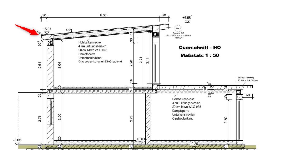

    Liebe community, ich habe mich aus gegebenem Anlass lange zur Thematik "Knallgeräusche im Dach" eingelesen und bin ab sofort (leider) auch ein betroffener Bauherr. Mein EFH mit Fertigstellung im Sommer 2021 bereitet auch mir große Sorge, da ich mit selbiger Geräuschbelastung zu kämpfen habe. Die Beschreibung, heißt unmittelbare Beeinflussung durch Sonne = Thermik, auf Intensität und Pegel, deckt sich zu 100% mit meiner momentanen Situation.
    Konstruktion: Satteldach 6,0 m + 0,8 Überstand => totale mit Balkenlänge 7,50 m im Abstand von 0,5 m auf 11,5 m.
    Aufbau OSB, Selbstklebefolie, 2 lagig Bitumenbahn, seitliche Abkantbleche, Rinne über 11m (Alu).
    (Schlag)geräusche entladen sich rhythmisch an den jeweils beiden ÄUSSEREN Ecken des Daches auf der Rinnenablaufseite und wandern über das Mauerwerk (Porenbeton) ins EG, je wärmer, desto intensiver.
    Von außen kommen die Geräusche als Knackgeräusch aus dem Dachkasten und strahlen nach unten, eine "Liegeprobe" AUF dem Dach hat keinen Befund ergeben, d.h. keine Geräuschausstrahlung nach oben, aus den Abkantblechen bzw. der Rinne. Ergo: ich bin nah dran, kann eingrenzen und habe eine Verlaufshistorie. Leider jedoch keine konkrete Ursache und deshalb auch noch keine Lösung in Sicht.
    Positiv: Bauträger erkennt Situation (noch) an, zeigt sich (noch) willig in Ursachenforschung bzw. Behebungswilligkeit ist (noch) gewährleistungspflichtig.
    Negativ: bisher kein konkreter Lösungsansatz und natürlich liegen die Nerven liegen bei den meisten anderen auch blank, wenn man wochenlang keinen Schlaf findet und man nicht wirklich weiter weiß. Aber das muss ich euch nicht sagen.
    Ich hoffe, über dieses Forum Kontakt zu anderen Betroffenen zu finden, die möglichst in ihrem Status schon weiter sind als ich, um von deren Erfahrungen zu lernen, oder auch gern fachlich versierte Hinweise zu bekommen, die ich ggf. für mich verwenden kann.
    Ich habe hier bereits einiges konstruktives lesen können und würde mich über eure hilfsbereite Resonanz freuen.
    Eine Ansicht meiner Gebäudekonstruktion mit Sichtungspfeil des Geräuschzentrums füge ich an.
    Danke im Voraus für eure willige Hilfsbereitschaft.
  15. #95 petra345, 25.10.2021
    5.144
    995
    Ich würde mich zunächst um die Befestigung der Dachrinne kümmern. Bei Zinkrinnen ist es nicht unüblich daß Lötnähte aufreißen oder auch das Zinkblech selbst durchreißt wenn die Rinne irgendwo in ihrer Ausdehnung behindert ist.
    Diese Erfolge können bereits auftreten, wenn die Rinne lediglich gestrichen wurde.
    Aluminium dehnt sich auch sehr stark mit der Temperartur aus.
  16. #96 AndreasLE, 26.10.2021
    AndreasLE
    AndreasLE
    24.10.2021
    Leipzig
    Hallo Petra, danke für deinen Tipp. tatsächlich hatte ich das auch schon im Fokus, leider hat es sich aber nicht bestätigt.
    Die Rinne hat Dehnmöglichkeit und das geräuschzentrum kommt auch nicht aus dieser Richtung, sondern liegt tatsächlich innerhalb des Dachkastens, der nun wohl zur Sichtung noch einmal geöffnet werden muss.
    Momentan bereitet die Fehlerlokalisierung tatsächlich Kopfzerbrechen, weshalb wir von der Behebung natürlich noch weit entfernt scheinen.
