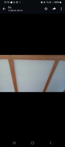

    Also das ist ein Dachsystem von Unidek mit Doppel T Träger und dazwischen Styroporelemente

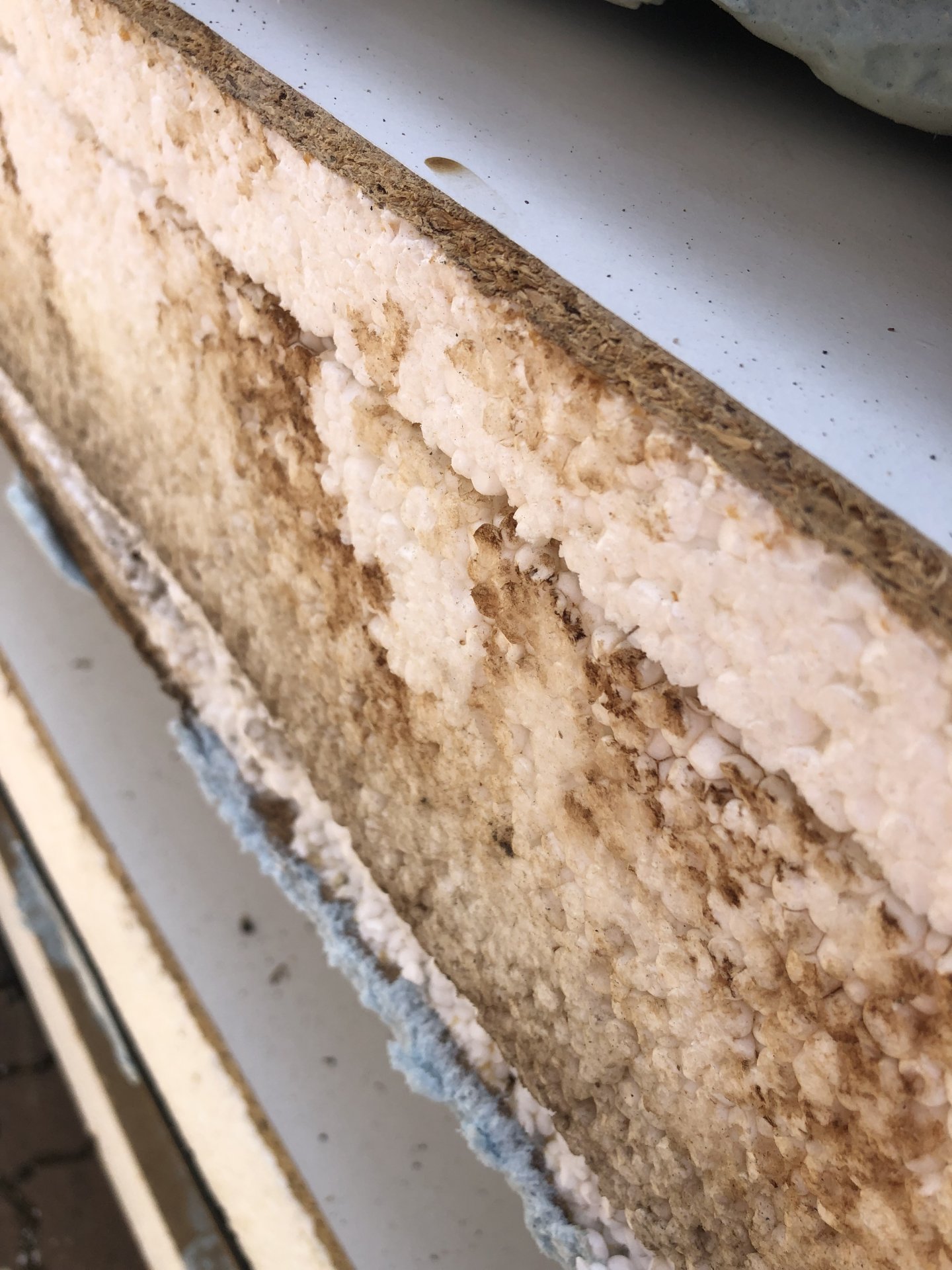

    Also Fotos wären super .. so könnten wir Dir sagen ob es die selbe Dämmung wie bei uns ist. Da hilft nur austauschen. Wir haben ein geldliches Angebot bekommen und haben dies angenommen. Ich würde euch dringend raten bei einem guten Anwalt wenigstens eine Meinung einzuholen. Mängel müssen schriftlich festgehalten werden. Wir konnten auf verschwiegene Mängel klagen und ich habe eine Rechtschutzversicherung somit musste ich nichts zahlen für Anwalt oder Gericht oder Gutachter. Der Dachstuhl musste nicht ausgetauscht werden wir haben quasi die Aufdachdämmung austauschen lassen mit neuer Lattung und neuen Ziegeln. Nie wieder Styropor!!! Viele Grüße

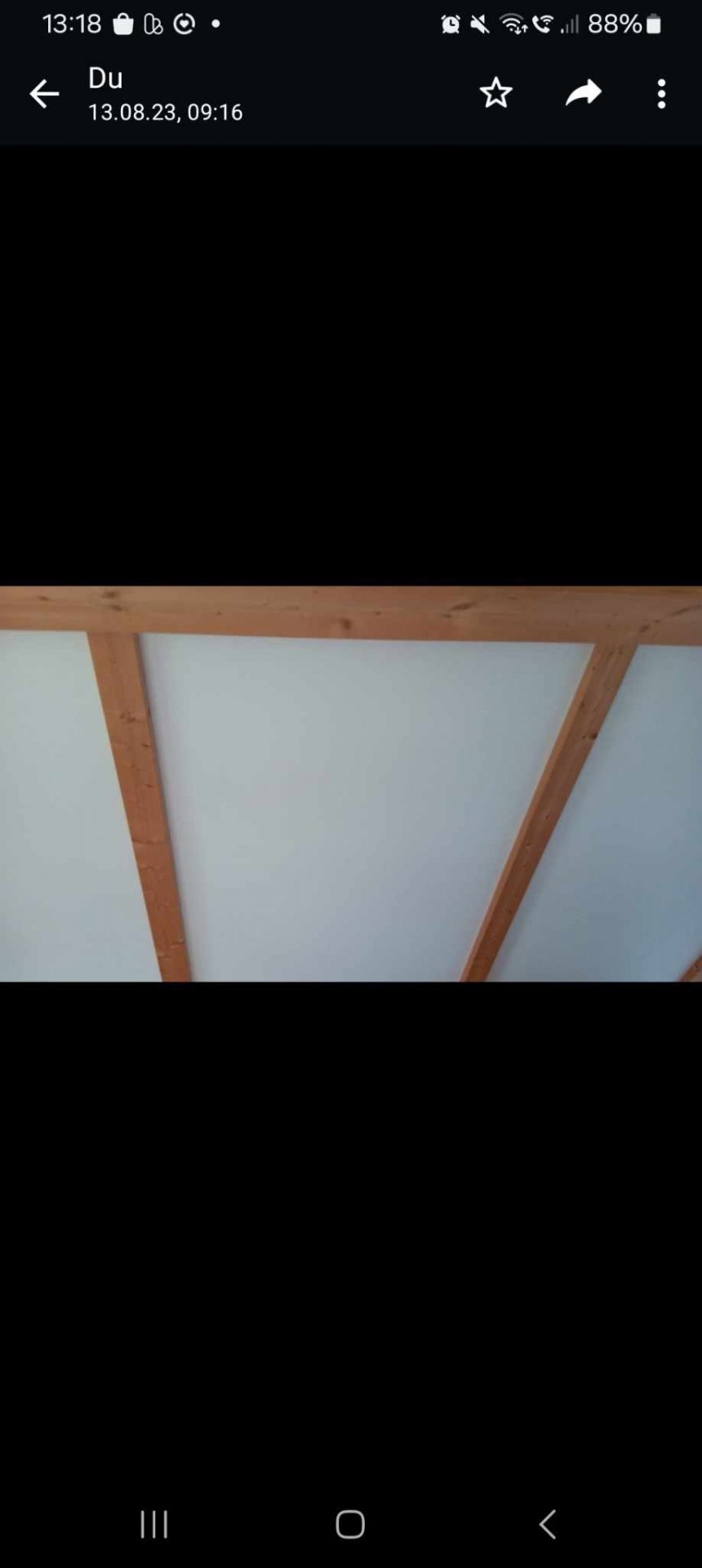

    Es handelt sich um statisch tragende Uni-Plan Plus Holzdachelemente von Kingspan Unidek. Das ist die Beschreibung dazu: Mit hoch verdichteten, 8 mm dicken Feinpressspanplatten beschichtet. Diese UV-stabilen Platten sorgen, solange das Dach besteht, für die geforderte Luftdichtigkeit und eine systembedingt gute Winddichtung. Die Sandwiches gelten mit sd-Werten unter 10 m als relativ diffusionsfähig und sind mit U-Werten bis 0,14 W/m2K (Uni-Plan 15) auch für den Passivhausstandard lieferbar. Der geplante Einsatz des noch besser dämmenden, grauen EPS mit λ-Werten um 0,031 W/mK wird noch bessere U-Werte ermöglichen. Auf der Baustelle gilt es, die einzelnen Elemente exakt nach Montageanleitung des Herstellers zu einem ganzen Dach zu fügen. Ein speziell entwickeltes Fugenprofil sorgt für die Luftdichtigkeit zwischen den Elementen. Es wurde durch Blower-Door-Tests geprüft und bestätigt. Direkt nach der Montage ist ein solches Dach in der Fläche fertig und bis auf die Dacheindeckung voll funktionsfähig. Empfehlungen zu handwerksgerechten, luftdichten Anschlüssen an Giebelwände und Trauf-Konstruktionen ergänzen das von den Elementen erreichte Niveau.
    Was jetzt hier genau die Knallgeräusche auslöst, ist eben unklar. Der Bauingenieur, der mein Haus und auch andere Häuser mit diesen Dachelementen gebaut hat, sprich von keinen anderen Beschwerden. Sein Lösungsvorschlag eben: PV Anlage, 20 cm Dämmung zwischen Element und Ziegel oder die Knallgeräuschstellen fixieren. Weiß gar nicht wo wir fixieren sollen. Das ganze Dach knallt. Vielleicht sind wirklich zu wenig Holzbalken von innen.

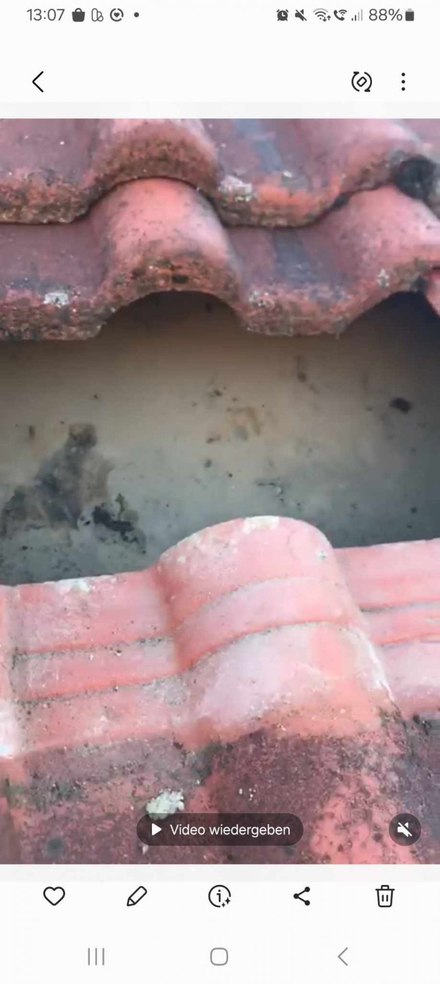

    Die Dachelemente enthalten Styropor. Haben endlich die Beschreibung der Elemente erhalten. Bei uns gibt es keinen Dachstuhl. Die Dachelemente sind auf die Sparren gelegt. Holen jetzt Meinungen und Angebote von verschiedenen Zimmerern ein. Was für neue Dachelemente habt ihr jetzt drauf gemacht? Kannst du was empfehlen?

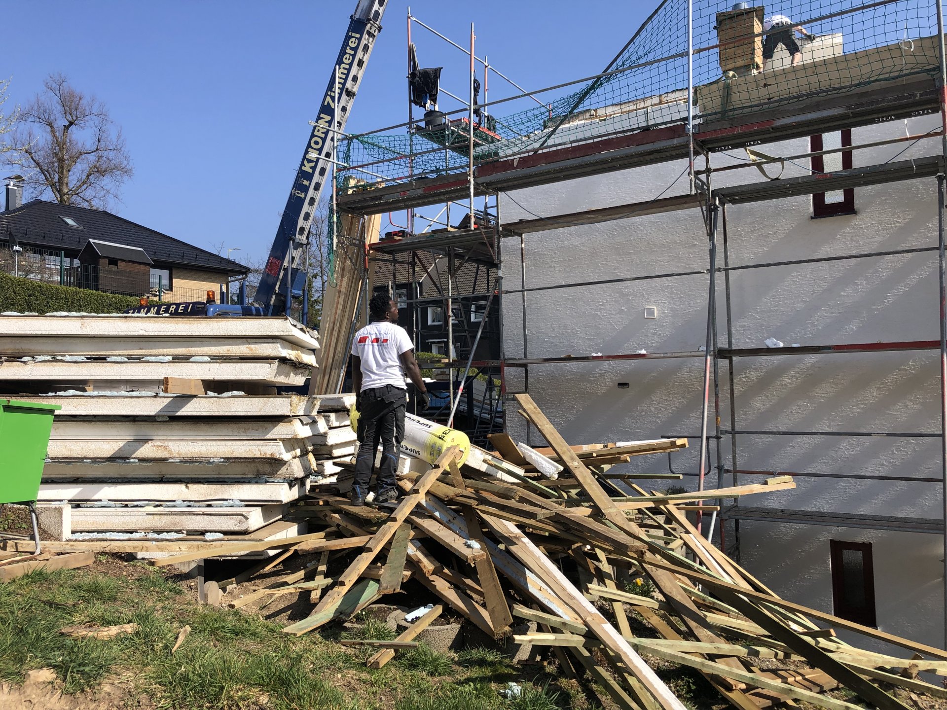

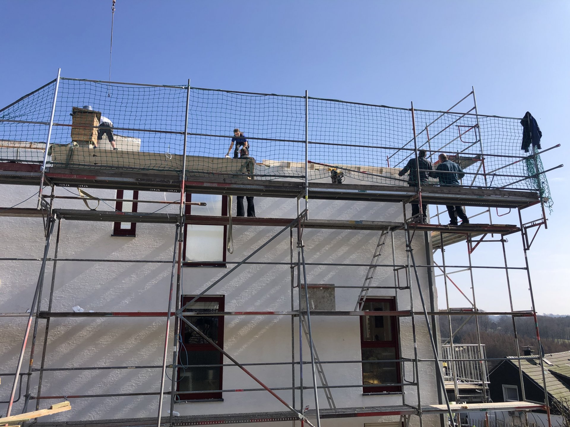

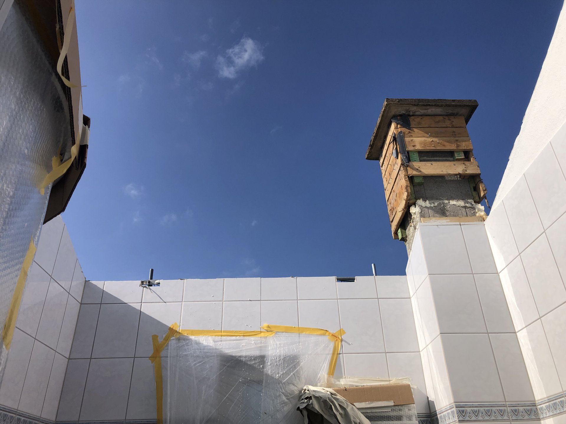

    Hallo zusammen. Genauso wie auf dem Foto von "Seher" sah mein Dach auch aus. Zunächst haben wir das Dach abgedeckt, Keile zwischen die Platten und Sparren geschlagen und Bauschaum eingebracht in der Hoffnung, dass sich dann gar nichts mehr bewegen kann. Leider hat das nicht funktioniert und das Knallen ging weiter. Mir wurde erklärt, dass sich die in die Sparren eingelegten Platten bei Erwärmung ausdehnen und es durch die Spannung dann zu den Knallgeräuschen kommt, da es keine Spalten/ Fugen zwischen Platten und Sparren gibt. Als die Luftfeuchtigkeit hier noch höher und neben dem Haus Wald war, gab es wohl nur leichte Probleme. Seit ich hier wohne, war es aber unerträglich. Nachdem ich ein Jahr lang IMG_2014.JPG IMG_2050.JPG im Ke IMG_2045.JPG ller schlafen musste und das OG gar nicht nutzen konnte, wurde das Dach dann vor zwei Jahren komplett abgerissen (bis auf den Mittelbalken) und neu gemacht. War zwar sehr aufwändig und teuer, aber nun habe ich ein für alle Mal Ruhe. Ich drücke die Daumen, dass ihr eine bessere Lösung findet. Bei mir gab es keine Hoffnung mehr auf andere Lösungsmöglichkeiten. Viele Grüße. Cari

    hattest du auch die Dachelemente von Unidek? Dann war es ja ein Montagefehler!? Vom Zimmerer wurden uns zuletzt Lüfterziegel empfohlen um evtl. die Hitze zwischen Dachelemente und Ziegel zu zirkulieren. Welche Dachelemente habt ihr jetzt drauf?

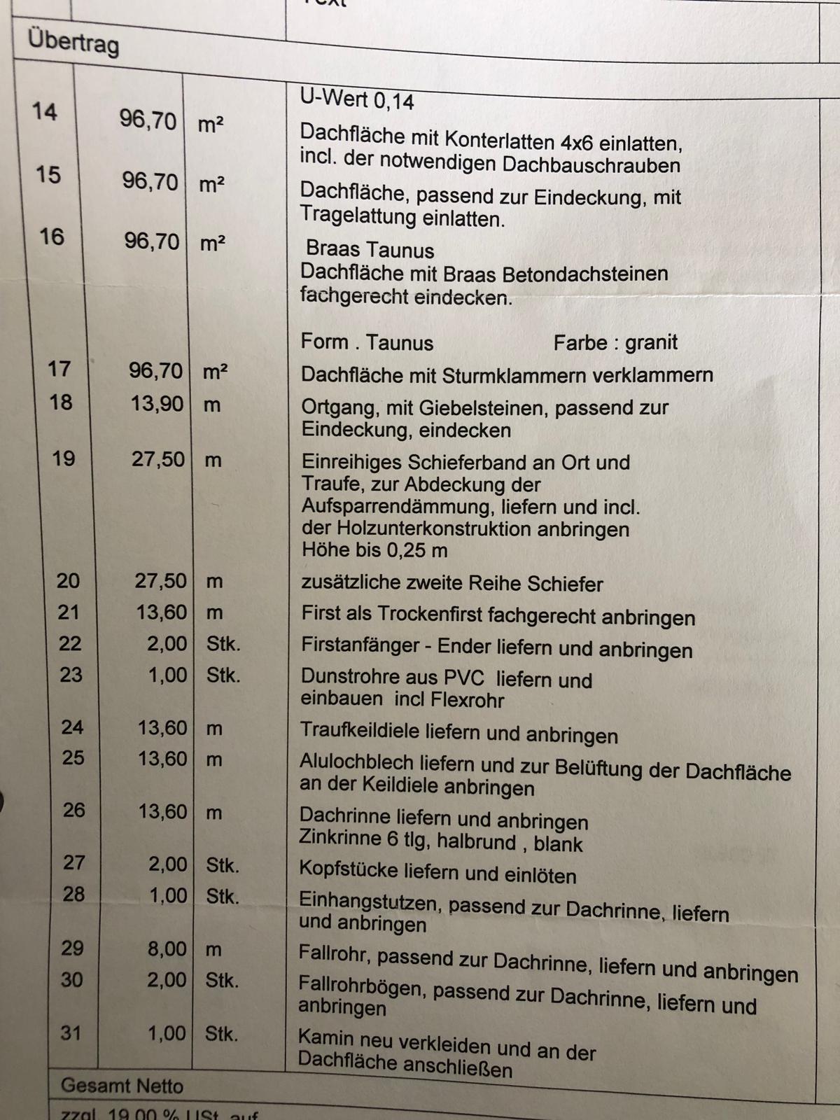

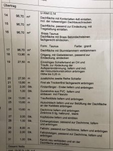

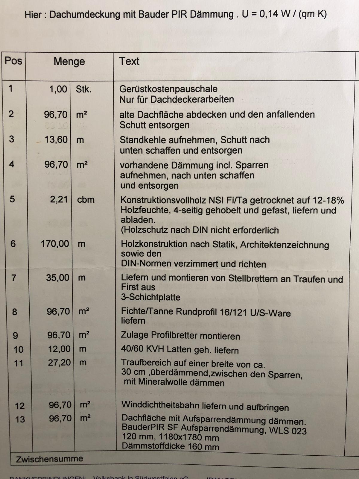

    Hallo! Ja, es waren die Dachelemente von Unidek. Anbei die Rechnungs- und Lieferscheindaten meines neuen Daches - vielleicht findest du da die Infos zu den neuen Dachelementen. ;) Ich bin wirklich Laie.
