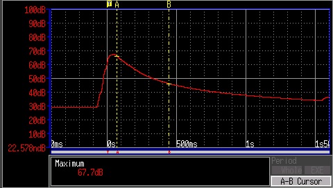

    So nun muß ich diesen Fall mal wieder anstoßen.
    Die Herstellerfirma hat nun Messungen in der Dämmung in verschiedenen Ebenen durchgeführt. Die Wärmeaufzeichnungsgeräte waren 2 mal bei mir installiert. Es wurde auch ein geichtes Schallpegelmessgerät aufgestellt um die Stärke und das zeitliche auftreten aufzuzeichnen.
    Man wollte erkennen bei welchen Temperaturunterschieden diese Knaller entstehen. Leider war der zuständige Beauftragte des Hersteller der PIR Aufdachdämmung nicht in der Lage das mit der Aufzeichnung der Schallmessung in den Griff zu bekommen. Haben das noch nie gemacht und bei der ersten Aufzeichnungsphase über 17 Tage wurden nur die Wärmewerte aufgezeichnet. Wir sind also umsonst Tage lang durchs Haus geschlichen. Weil dies schief lief hat man eine zweiten Versuch gestartet. Hier wurde dann ein Aufzeichnungsgerät ans Messgerät gekoppelt, aber auch hier wurde nichts aufgezeichnet. Wieder falsch eingestellt gewesen. Weitere 21 Tage umhergeschlichen.
    Nur der letzte Tag war ersichtlich und hier wurden Ausschläge von weit über 70 db aufgezeichnet. Wenn man bedenkt das die Berufsgenossenschaft ab 80 db den Gehörschutz empfiehlt ist das schon krass.
    Ein Zusammenhang mit der Wärmeaufzeichnung und dem auftreten der Knallgeräusche konnte nicht erstellt werden wegen der fehlenden Schallaufzeichnungen. Auch hatte der Beauftragte nie Zeit um schnell mal für 2 Stunden hier zu bleiben um sich die Knaller anzuhören. War insgesamt 5 mal vor Ort um die Geräte ein und wieder abzubauen. Für mich ganz klar, die wollen es nicht hören!
    Hier mal ein Link von einem Leidgenossen, der das knallen aufgezeichnet und in Youtube veröffentlicht hat. Er hat auch die Holzfaserplatten darunter so wie ich.
    http://www.youtube.com/watch?v=meRu96VhobU
    Nun wird von der Herstellerfirma der Zimmerer als schuldiger dargestellt.
    Weil er zum ersten keine Verschraubungsstatik beim Hersteller angefordert hat und weil er die eingedrehten Schubaufnahmeschrauben nicht exakt im 60 Gradwinkel eingeschraubt hat.
    Eine nun nachträglich angeforderte Statik zur Verschraubung beim Hersteller hat aber nur geringe Abweichungen zum jetzigen Stand ergeben.
    Meine Vermutung ist immer noch, das es sehr viele Hausbesitzer mit dem gleichen Dachaufbau gibt. Nur mit evtl. nicht so lauten knallern und diese werden dann mit dem Holz des Dachstuhles in Verbindung gebracht wird.
    Ich denke der oder die Hersteller der PUR-Dämmplatten wissen ganz genau um die Problematik der Ausdehnung ihrer Elemente und weisen die Dachdecker viel zu wenig auf die Gefahren des nichteinhaltens ihrer Vorgaben hin.

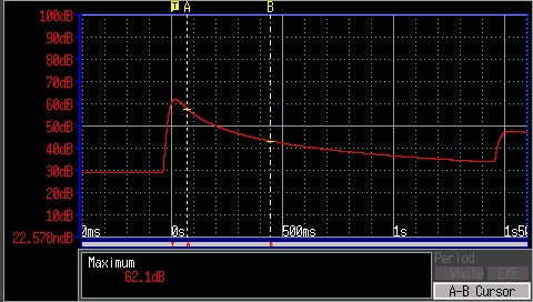

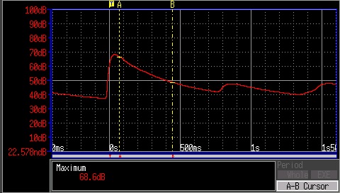

  18. #38 Sauredrops, 30.09.2013
    Sauredrops
    Sauredrops
    24.11.2012
    24
    Bautechniker
    LK Weilheim
    An Ravensburger

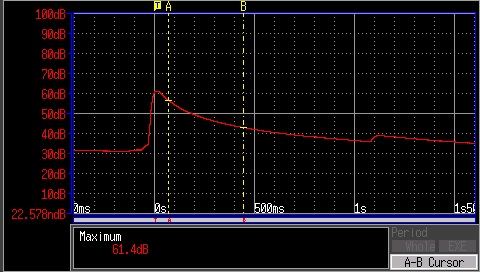

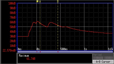

    Wenn du auf Seite 2 in diesem Thema unter #26 alles gelesen hast, dann wüsstest Du, das die PUR Herstellerfirma
    die 70 dB gemesen hat! Leider haben die Mist gebaut bei der Schalpegelmessung und deren Aufzeichnung, die über Wochen ging!
    Das Messgerät stand auf dem Boden in einem Raum unter dem Sichtdachstuhl. Wie gesagt die Aufzeichnung über die geamte Zeit von 3 Wochen fehlt, nur die letzten Stunden sind darauf.
    Und noch was an Ravensburger, wenn du schläfst und einer haut mit dem Hammer neben die auf den Nachtisch und dir ist das schnuppe und empfindest es nicht als unangenehm, dann bist du wohl schwerhörig oder hart im nehmen, sorry. Wenn du mal mit den Fingern an deinem Ohr schnippst hast Du gerade mal so 65-70 dB erreicht.
    Hier noch die letzten Schallpegelausschläge, die mir die Herstellerfirma zugesandt hat. Leider alle unter 70 dB. Habe immer ab und an während den 3 Wochen auf das Messgerät geschaut und der Höchste Wert lag bei 78 dB. Leider eben nicht vorhanden, oder die Firma rückt diese Werte nicht heraus und tut nur so als ob es fehlgeschlagen ist mit der Datenaufzeichnung.

    Sind die 70 dB ein kritischer Schwellenwert für Dein Problem?
    Warum sind für Dich die wochenlangen Aufzeichnungen des Dämmstoffherstellers so bedeutend? Das sind doch alles Parteinenfeststellungen, die keine Auswirkung für Dich im Hinblick auf Deinen Auftragnehmer haben. Oder hast Du einen Vertrag mit dem Dämmstoffhersteller?
    Gruß vom Bauschaden
  20. Stoni
    Stoni
    26.01.2009
    536
    Gas-Wasser-Sch....öne Berufung
    Da hilft Dir wohl nur, einen e i g e n e n Bauakustiker zu bezahlen.
    Lass den mal messen und konfrontiere den Hersteller mit den Messergebnissen.
    Vielleicht gibt es ja dann eine Einigung mit dem Hersteller.
