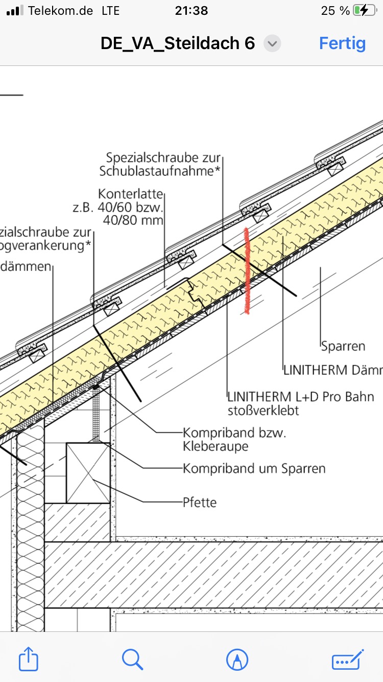

    Mittlerweile habe ich herausgefunden, dass die Schubschrauben bei uns alle gegenwinklig geschraubt wurden. Also nicht in das Gefälle vom Dach hinein, sondern mit dem Gefälle. Sende ein Bild. Die rote Linie zeigt die Schraubrichtung, die bei uns vorliegt.
    Gibt es eine technische Regel wie die Schubschrauen zu setzen sind? Kennt sich hier jemand aus?
    Kann diese Verschraubung das Knallen/Knacken erklären?
    Ich verstehe dass so, dass jetzt die Schubkräfte oben an der Schraube angreifen. Eigentlich sollte der Schub unten an der Schraube angreifen und in Richtung Plattenoberseite abgebaut werden. An der Plattenoberseite werden die Platten jetzt gestaucht und gleichzeitig möchte sich die Platte an der Oberseite bei Erwärmung ausdehnen können

    1. Die Hersteller sagen nur wie toll ihr Produkt ist und versuchen alle negativen Eigenschaften zu verschweigen und zu unterdrücken und dafür zu sorgen das nichts an die Öffentlichkeit gerät ( habe da gerade so eine Sache mit Mängel Flachdach , Material etc. habe ich nicht ausgeführt aber mit gekauft und ein Dachdeckerkollege bestätigte mir leider das was ich oben geschrieben habe)
    2. Pur Aufdachdämmung ist ein günstiges ( war mal günstiges) Massenprodukt mit vor und Nachteilen, Nachteil z.b. andere ausdehnung wie Holz /Sparren.
    Holzwolle und Aufdachdämmung aus Holzwolle sind besser aber deutlich teurer.
    3. Die Verschraubung ist so nach meinem Wissen definitiv falsch, es gibt Hersteller verlegevorschriften , Fachregeln und normalerweise sind die Abstände der Schrauben je nach Dachneigung vorgegeben, bzw. Werden berrechnet .
    Ob das alleine die Ursache für die Geräusche ist entzieht sich meiner Kenntnis aber ich bezweifle das, es sind Wahrscheinlich bei solchen Aufbauten je nach Art ( Gegliederte Dachflächen, grosse Sparrenlänge) Entkoplungssmaßnahmen notwendig, um den Schall zu unterdrücken. Vermutlich im Bereich der Auflagepunkte Sparren, Pfetten etc.

    ich teile gerne mal meinen aktuellen Wissensstand. Ich habe im Bestand mit Pur-Aufsparrendämmung beidseitig alukaschiert modernisiert und mir wochenlang die Ohren wundtelefoniert bis ich einen Sachverständigen gefunden habe, der schon einige unserer Fälle begleitet hat.
    Tatsächlich liegt die Ursache in den Pur-Platten. Diese werden thermisch aktiviert und dehnen sich aus (knacken) und bei Abkühlung andersherum (knallen). Die Geräusche werden laut SV nicht innerhalb der Platten, nicht an der Nut-Feder-Verbindung und auch nicht an den Befestigungspunkten (Schrauben) ausgelöst, sondern durch verwindende, drehende Sparren. Die Platten gleiten also nicht, sondern verkanten sich an den Sparren und bauen so Spannungen auf. Laut SV betrifft das auch aus diesem Grund mehrheitlich Bestand. Was hilft nun dagegen? Im Vorfeld kann man vorsorglich ein bestimmtes Band auf die Sparren aufbringen und ggf. grenzwertige Sparrenlagen tauschen. Im Nachgang wird es schwierig. Was man sich sparen kann sind wilde Schraubaktionen, mehr Schrauben, Schrauben lösen, usw. bringt nichts. Auch die Schraubwinkel sind was das knallen betrifft völlig unerheblich. Was zu 100% hilft laut SV runter mit dem Zeug und Holzfaser rauf. Der andere Weg ist die thermische Aktivierung zu unterbinden. Falls Du dunkle Ziegel hast könnte eine helle Eindeckung helfen, zumindest mal testen partiell. Rein Lüfterziegel haben keinen oder maximal homöopathischen Effekt. Andere Möglichkeit die Pur überdämmen, mit Pavathex zB… Statik sollte hierbei beachtet werden und ggf. der Taupunkt neu berechnet werden. Da dieser sich nach außen schiebt sollte das meist kein Problem darstellen.
    Die Hersteller wissen um das Problem, bestätigt auch der Gutachter. Offensiv geht damit keiner um. Du kannst Dich rechtlich vermutlich auf irgendeinen Paragrafen der Lsndesbauordnung berufen, der besagt, dass der Zustand nach Sanierung nicht schlechter als davor sein darf. Demnach hast Du einen Bauschaden nach Emissionsgesetz. War ein Planer involviert wird das wohl oft rechtlich im Ergebnis gequotelt zwischen Handwerker und Planer. So weit die Infos, die ich gesammelt habe bzw. mir der SV so zugetragen hat.
