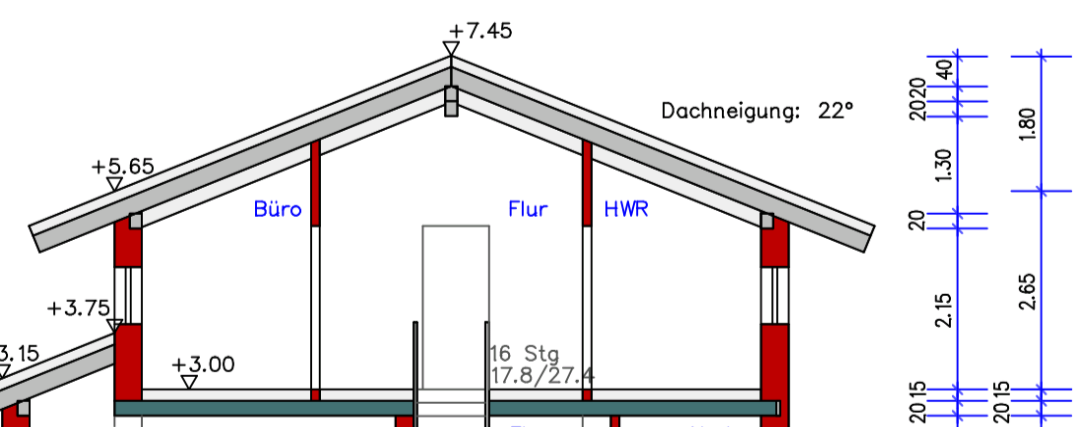

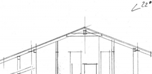

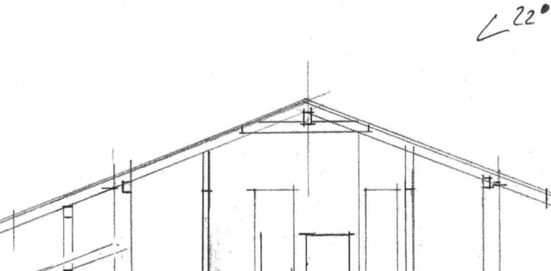

    wir haben ein Angebot vorliegen für ein schlüsselfertiges Einfamilienhaus (Satteldach mit 22° Dachneigung und Sichtdachstuhl).
    Folgende Arbeiten sind im Angebot für das Dach definiert:
    Wohnhaus/Erker/Terrassenüberdachung:
    • Dachstuhl (Innendach) liefern, abbinden und montieren, Ausführung als Pfettendachstuhl. Bauholz in Fichte-DUO-Balken, kammergetrocknet, gehobelt und gefast, Sichtqualität. Sortierklasse S10.
    • Pfetten liefern, abbinden und montieren für Pfettendachstuhl. Bauholz in Fichte, Brettschichtholz GL 24, gehobelt und gefast
    • Zulage für Schwalbenschwanzfräsungen an den Sparren und Pfetten
    • Dachstuhl (Außendach) liefern, abbinden und montieren, Ausführung als Pfettendachstuhl. Bauholz in Fichte, kammergetrocknet, gehobelt und gefast. Sortierklasse S10, Schnittklasse S, kerngetrennt.
    • Dachuntersichtschalung aus 19x146 mm Fasebretter, nordische Fichte U/S-Sortierung liefern und montieren
    • liefern und aufbringen einer Dachbahn Typ Marke
    • Aufdachdämmung Marke PUR 024 200 mm, Format 2500 x 1250 mm liefern und aufbringen
    • Marke Nageldichtstreifen, liefern und verlegen
    • liefern und montieren einer Konterlattung 3/5 cm
    • Konterlattung 4/8 cm liefern und über der Wärmedämmung mit Torxschrauben montieren
    • liefern und montieren von Ortgangbretter 20x140 mm, 4-seitig gehobelt, Holzart Fichte. Befestigung mit Edelstahlschrauben
    • Lüftungsprofil aus PVC (30x50 mm) liefern und traufseitig montieren
    • Liefern und montieren eines Tropfbleches in Titanzink, Zuschnitt 14 cm
    • Liefern und montieren einer Dachlattung 3/5 cm, vorgerichtet für Dachpfannendeckung
    • eindecken der Dachfläche inkl. Lieferung der Dachziegel Typ Flachdachpfanne engobiert, Farbton nach Wahl
    • Ortgangziegel Typ Flachdachpfanne, engobiert liefern und montieren, Befestigung der Ortgangziegel mit Torxschrauben
    • Liefern und montieren eines Dachfirstes, bestehend aus Firststeinen engobiert, passend zur Dacheindeckung, inkl. Firstklammern und Marke Trockenfirst
    • 2 Stk. Sanitärlüfter, bestehend aus Grundplatte, Entlüfterrohr DN 100 mit Regenhaube und PVC-flexibler-Schlauchanschluss für Dunstrohre liefern und einbauen
    • Sturmklammern passend zur Dacheindeckung liefern und montieren
    • Schneestoppbügel passend zur Dacheindeckung liefern und montieren
    Nachdem ich jetzt diesen Faden gelesen habe, stellt sich mir natürlich die Frage, ob wir gleich den Mehrpreis für ein alternative Dämmung zu der PUR Isolierung anfragen sollen? Ist die Thematik noch aktuell?
    Die Ziegelfarbe wird vermutlich wegen der PV eher dunkel (dunkelbraun oder ein Grauton), falls das wichtig ist...
  8. ToTi
    ToTi
    27.01.2025
    1.527
    910
    Dachdecker
    Im Süden von Deutschland
    200mm PIR? Das finde ich jetzt übertrieben viel. Das wäre ein U-Wert von 0,12 W/m2k. Was wäre denn deine Alternative? Steinwolle als Aufsparrendämmung benötigst du mind. 29cm Materialdicke. Dabei kannst du dann aber deine Statik komplett ändern, da die Steinwolle sehr schwer ist, der Schallschutz aber super. EPS kommt nicht in Frage, das ist Müll, bezüglich Dämmeigenschaften und Schrumpfverhalten. Bei Ökobaustoffen bist du dann irgendwo bei rund 35-40 cm Schichtdicke. Sieht alles nicht sehr schick aus wenn man einen Dachaufbau von rund 45 cm hat. Oder du schmeißt deine komplette Planung um und hast nachher keinen Sichtdachstuhl und machst eine Kombination aus Zwischensparren- und Aufsparrendämmung. Dann wird der Dachaufbau optisch schlanker.
  9. Thesan
    Thesan
    15.01.2023
    10
    Hallo ToTi, danke für deine Antwort. Wir haben außer Sichtdachstuhl und Mindestanforderungen nach GEG keine Vorgaben gemacht. Unser Wandaufbau sind 36,5er ungefüllte Ziegel monolithisch...
    Wenn ich dich also richtig verstehe, könnte auch weniger Dämmstoff für uns ausreichend sein?
    Mir ist auch aufgefallen, dass der eine Balken sich gedreht hat im Entwurf. Ich bin leider zu wenig Fachfrau um die Hintergründe dazu zu verstehen.

    PUR als Aufdachdämmung kann Probleme bereiten. Die Problemfälle die mir bekannt sind, beziehen sich allerdings auf den Bestand. Im Bestand würde ich keine PUR Dämmung mehr installieren, auch wenn diese wirtschaftlicher meist gut darstellbar ist.
    Dunkle Ziegel absorbieren die Sonnenstrahlungsenergie gut, die dann in Wärme umgewandelt wird. Helle Farbtöne sind bei der energetischen Außenhülle generell eher vorteilhaft und führen zu weniger Materialermüdung. Gilt für alles, auch für Fensterrahmen :)

    Wir hatten hier vor kurzem (wenige Wochen) einen Beitrag, bei dem der Beitragstellende mit dem Schallschutz eines ebensfalls nur mit PIR/PUR-Aufdachdämmung gedämmten Sichtdachstuhls unzufrieden war. Vielleicht findest du den Beitrag und er ist hilfreich für dich.
  13. Thesan
    Thesan
    15.01.2023
    10
    Danke für den Hinweis. Wir schlafen bisher eigentlich immer mit komplett offenem Fenster (ja, im Winter schließen wir es tagsüber und Heizen den Raum dann auf mind. 19°C hoch.. ;-)), ich würde uns daher tendenziell eher nicht als sonderlich Lärmempfindlich einschätzen.
    Wir sind aktuell mit dem Angebot noch massiv unter Budget, d.h. wenn hier eine Materialänderung sinnvoll ist (z. B. PUR und Holzfaserdämmung kombiniert), dann können wir das durchaus mit dem Zimmermann noch diskutieren.
