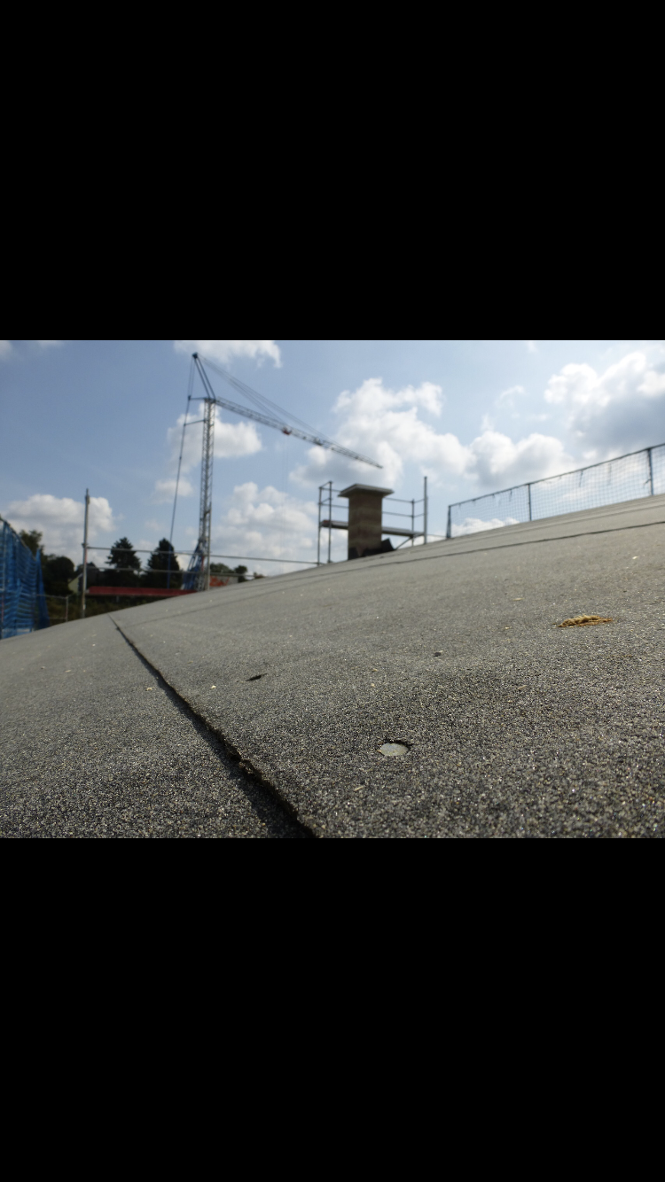

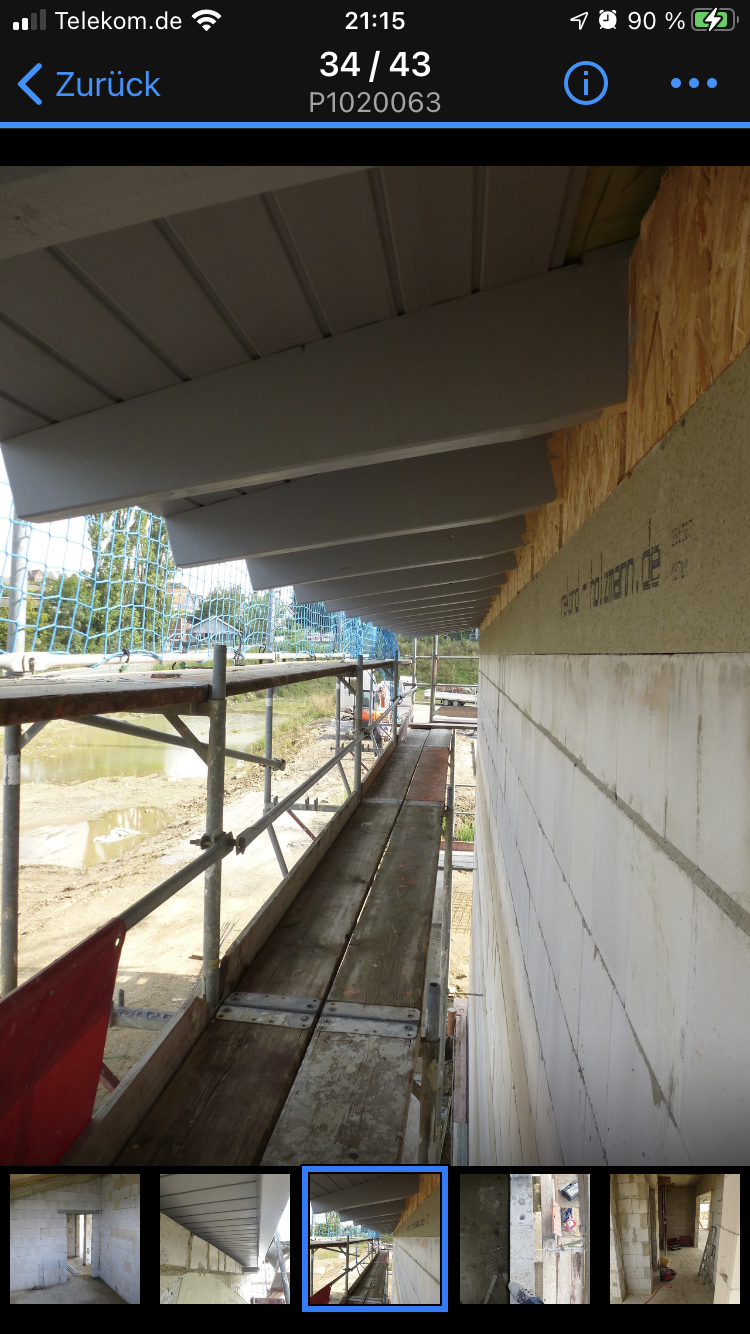

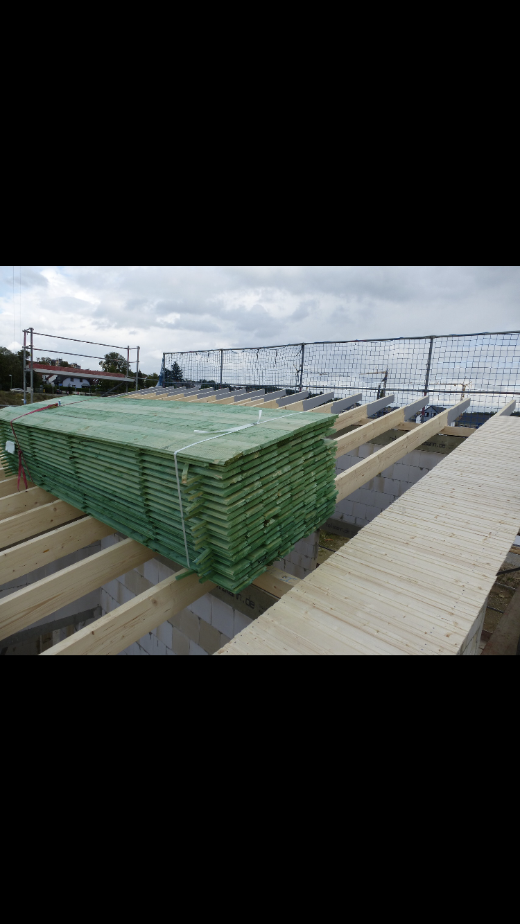

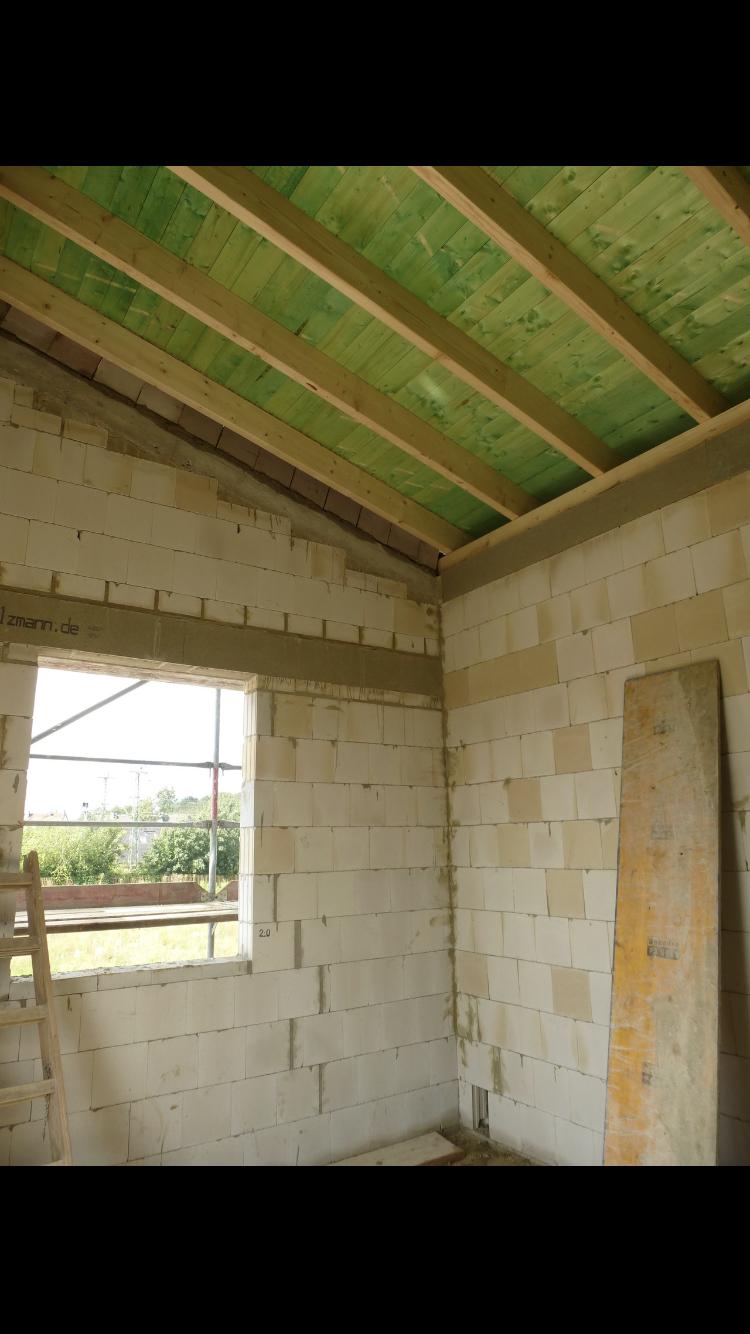

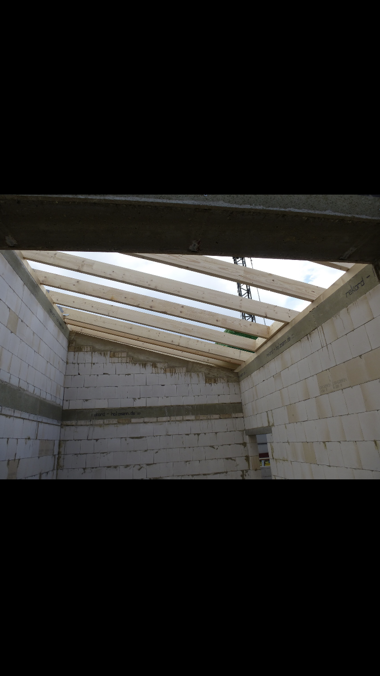

  1. Dia81
    Dia81
    10.03.2019
    Bilder vom Bau 08/2014

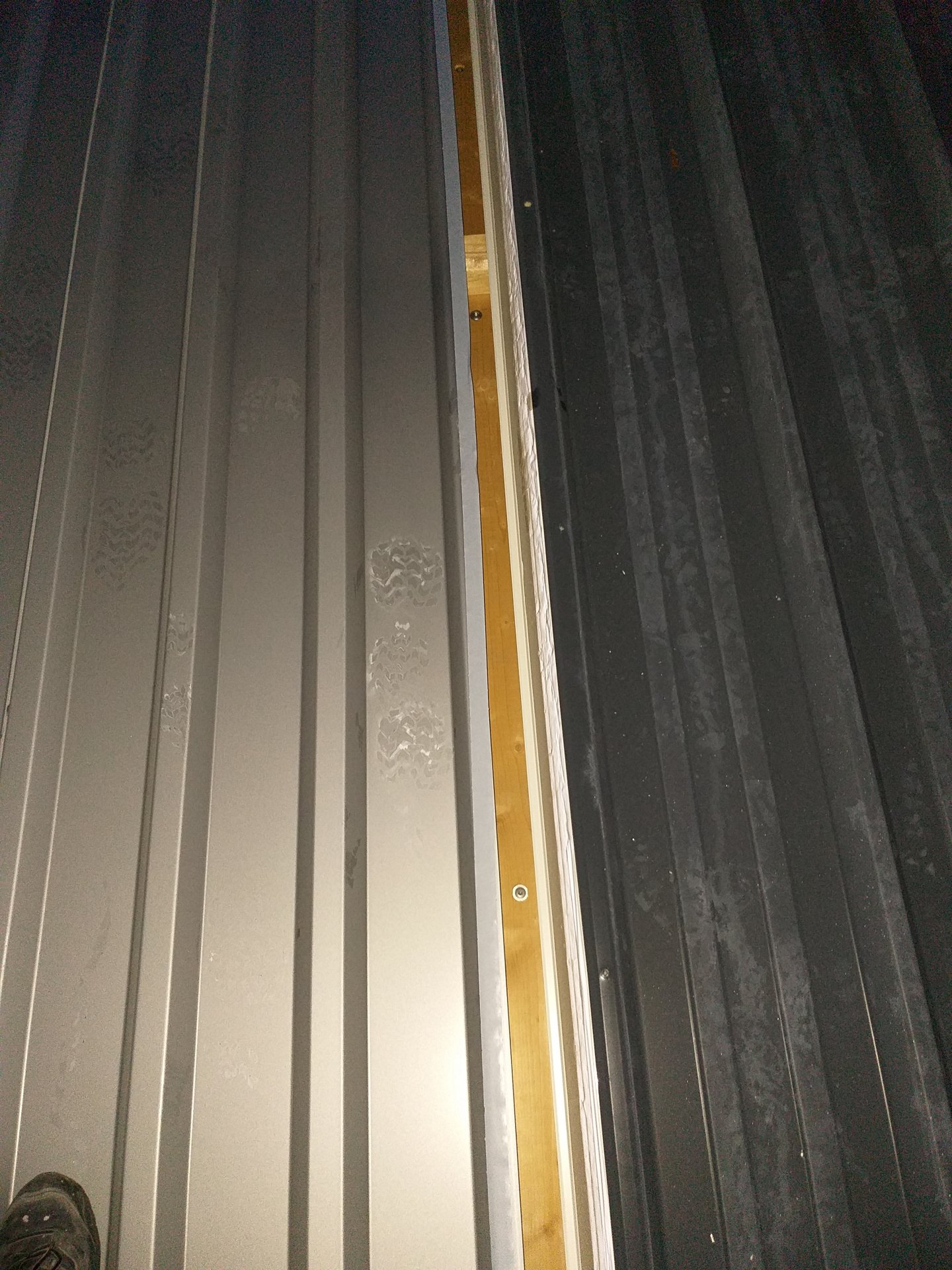

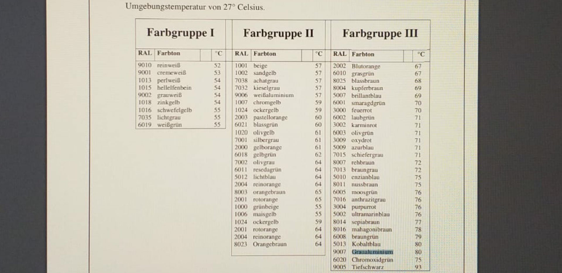

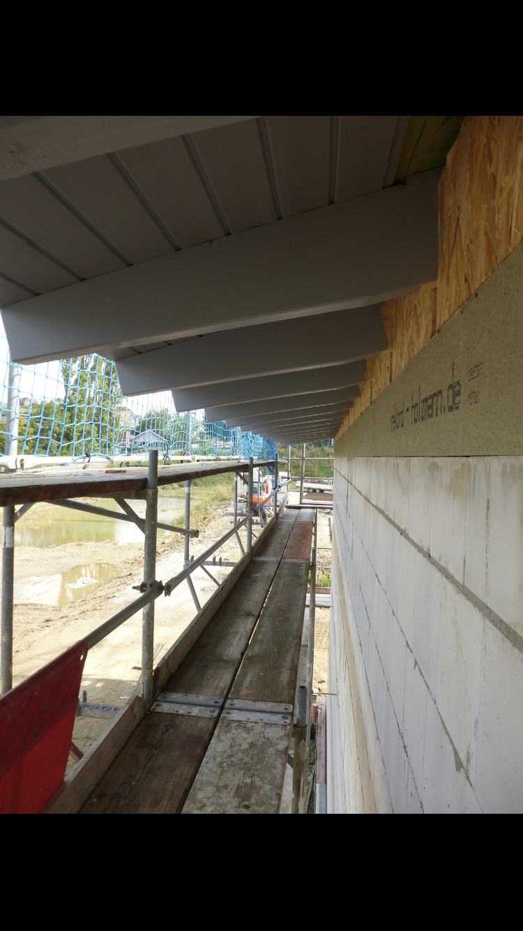

  2. Dia81
    Dia81
    10.03.2019
    Und das haben der Zimmerer und Dachdecker gemacht

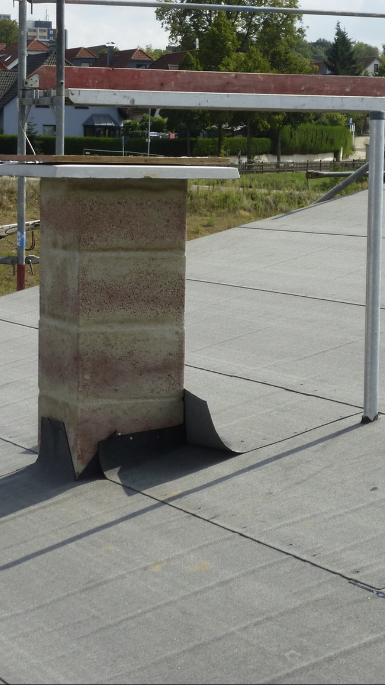

  3. Dia81
    Dia81
    10.03.2019
    Und zu guter letzt:
    Hier hört sich das ähnlich oder identisch an

    Hallo Fitchmann.
    Das gleiche Szenario haben wir durch.
    Hatten auf unseren Neubau Sandwichplatten 60 MM in Farbe 7016.
    Das Dach hat geknallt dass die Hunde des Nachbarn durchgegangen sind !
    Bei jedem Wechsel von Sonne / Wolke hat das Dach unerträglich geknallt ... teilweise den ganzen Tag.
    Habe einen Sachverständigen beauftragt der kurz gesagt meinte, alles runter und nochmal neu !
    Das Dach kam vor 1 Woche runter und wurde durch Trapezblech mit Vliesbeschichtung ersetzt, in Farbe Weißaluminium.
    Es waren nun viele Faktoren verantwortlich, jedoch werden oft Sandwichplatten genommen die für Agrar bzw. Industrielle Bauten tauglich sind.
    Auch die Befestigung ist ein großes Problem, Anzugmomente der Schrauben, schief eingedrehte Schrauben usw.
    Das Blech muss vom Holz entkoppelt werden.
    Der ausführende Dachdecker braucht auch einen statischen Verlegeplan vom Hersteller der Platten.
    Hat er diesen nicht ... dann hat er laut Aussage meines Sachverständigen eh schon die Hosen unten !
