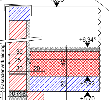

    Guten Tag allerseits!
    Ich versuche mal mein Problem von Anfang an zu beschreiben und hoffe, dass hier jemand ist, der ev. schon mit einer ähnlichen Fragestellung zu tun hatte.
    Also wie im Titel beschrieben geht es um Geräuschentwicklungen im Geschoss unter dem Flachdach. Es ist ein EFH, gebaut 2011. Ich habe das Haus gebraucht erworben, deswegen kann ich nicht genau beurteilen, seit wann die Geräusche auftauchen. Dieses "Knallen" taucht in den Sommermonaten auf, meist in den Stunden zwischen Mitternacht und 5-6 Uhr morgens. Es ist auch nicht möglich einen genauen Ort im Obergeschoss anzugeben, das Knallen ist ziemlich dumpf und man hat irgendwie das Gefühl es käme immer von der anderen Hausseite.
    Hier ein Detail wie es ausgeführt wurde, bis auf die Fassade, da gibt es einen Putz anstatt einer hinterlüfteten Fassade.
    Hat jemand eventuell ähnliche Erfahrungen?
    Danke!

    Naja..wie auf der Zeichnung ersichtlich, da gibts kein Gleitlager. Ausserdem, wäre ein Gleitlager da, dann wäre keine aussteifende Wirkung da, genau dafür ist der Ringanker ja da. Mir ist schon klar, dass das Problem vermutlich in der fehlenden Dämmung um den Ringanker liegt, die Frage ist halt, wie ich das jetzt am besten lösen kann, ohne die gesamte Fassade anzugreifen.
    Was ich vergessen habe dazuzuschreiben: In den Hausecken ist der Betonkranz mit der Bewehrung einer Zugsäule aus dem OG verbunden.
