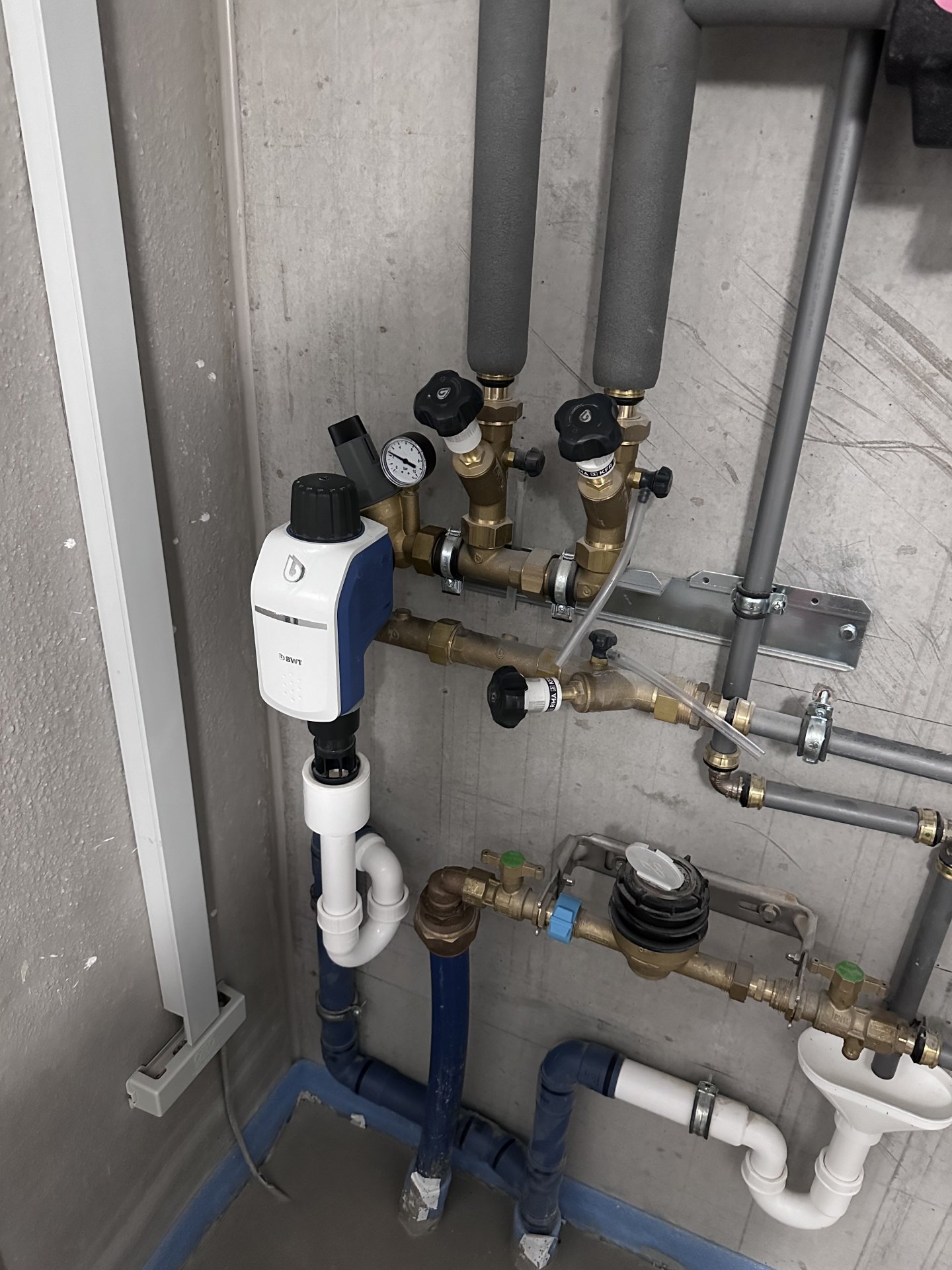

    seit langer Zeit bemerke ich, dass mein Einbauspülasten Prevista von Geberit gegen Ende des Wasserbefüllens "knallt". Wenn der Kasten komplett entleert ist, füllt er sich zunächst geräuschlos. Erst gegen Ende des Befüllen kommt es zu dem doch sehr auffälligen Knallen, was im Schlafzimmer darunter schon sehr stört, da Holzwände. Der selbe Druckspüler macht im Bad EG keine Geräusche. Wasserdruck an der Uhr sind 2,4 Bar, das Holzständerhaus 5 Jahre alt. Hat einer eine Idee zur Abhilfe? Vielen Dank

    Edit: wenn man die Spülung betätigt hat, fällt das Knallen leiser aus, wenn man kurz danach die Spülung nochmal betätigt.

    Welchen Wasserdruck hast du ?
    Ist ein Druckminderer verbaut ( ebenerdig 2bar Fliesdruck, jedes zusätzliche Geschoss +0,5bar) ?
    Sind Druckschlagminderer verbaut ?
    Sind Überdruckventile verbaut ?

    Wasserdruck ist im Keller 2,5 bar. Problem betrifft das Bad 2 Stockwerke höher. Trotz dem eh niedrigen Druck ist ein Druckminderer verbaut (Pflicht) der aber erst bei 4 bar greifen würde. Ebenfalls haben wir ein Sicherheitsventil. Entlüftung ist über Dach.

    Druckminderer ist immer gut.
    Bei 2 Stockwerken kannst du ruhig auf 3 bar Fließdruck gehen. Also irgendwo den Wasserhahn aufdrehen, ab in den Keller, dort 3 bar einstellen. Springt dann auf ca. 3,5bar sobald man den Hahn zumacht.
    Membran Sicherheitsventil kannst du dann mit 4bar verbauen. Am Ventil Schrauch ranmachen und zum nächsten Trichtersyphon fallend montieren.
    Villeicht hast du ein Sicherheitsventil mit zu hohem Druck verbaut. Dann kann es bei Druckschlägen nicht öffnen und das hört man dann.

    probier es mal aus. Ich habs gemacht.
    Sicherheitsventil mit zu hohem Druck machen keinen Mucks. Auch steigt der Druck nach dem Druckminderer langsam höher an, was auch wieder suboptimal ist.
    Ich hab bei mir ebenerdig im Betrieb 2bar Fliesdruck und 3bar Sicherheitsventil gemacht. Pro Tag kommt da etwa 1/2 Schnapsglas Wasser raus. Also fast nichts - trotzdem hällt es so den Druck ständig unter 3bar.
    Schließt man eines der Schrägsitzventile kann man übrigens auch schön den Druckanstieg am Manometer des Druckminderers sehen (logisch, Wasser wird dabei komprimiert). Bis 3bar, dann öfnet das Sicherheitsventil kurz und lässt einen Tropfen raus. Öffnet man das Ventil, sinkt der Druck am Manometer etwas.
