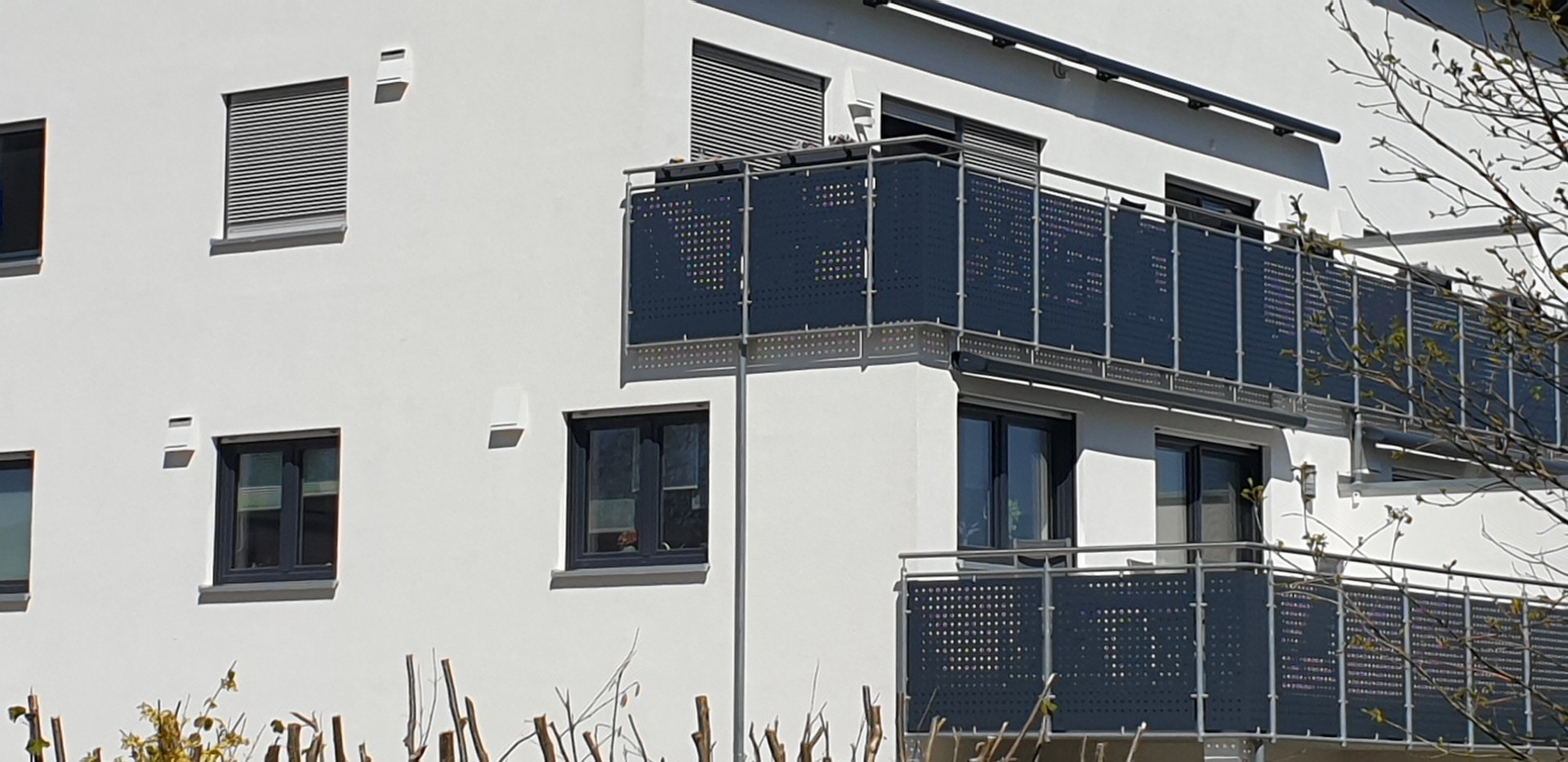

    Anbei mal ein Bild wenn dann würde es um das obere Balkongeländer gehen ich wohne darunter.
  6. #6 Fred Astair, 28.06.2020
    12.136
    6.085
    Der Artikel aus "Espazium" ist hochinteressant. Außer Dornen kommen sicher noch mehr Verbindungen zw. unterschiedlichen Schalen in Frage.
    Wie ist denn der Bodenaufbau Eurer Terassen? Geht Ihr beim Austritt eine Stufe nach oben oder ist er ebenerdig? Dann müsste entweder im darunterliegenden Zimmer die Decke tieferliegen oder gar eine Innendämmung verbaut sein?
    Btw., bei solchen abgetreppten Terrassenhäusern möchte ich niemals der Unterlieger sein...

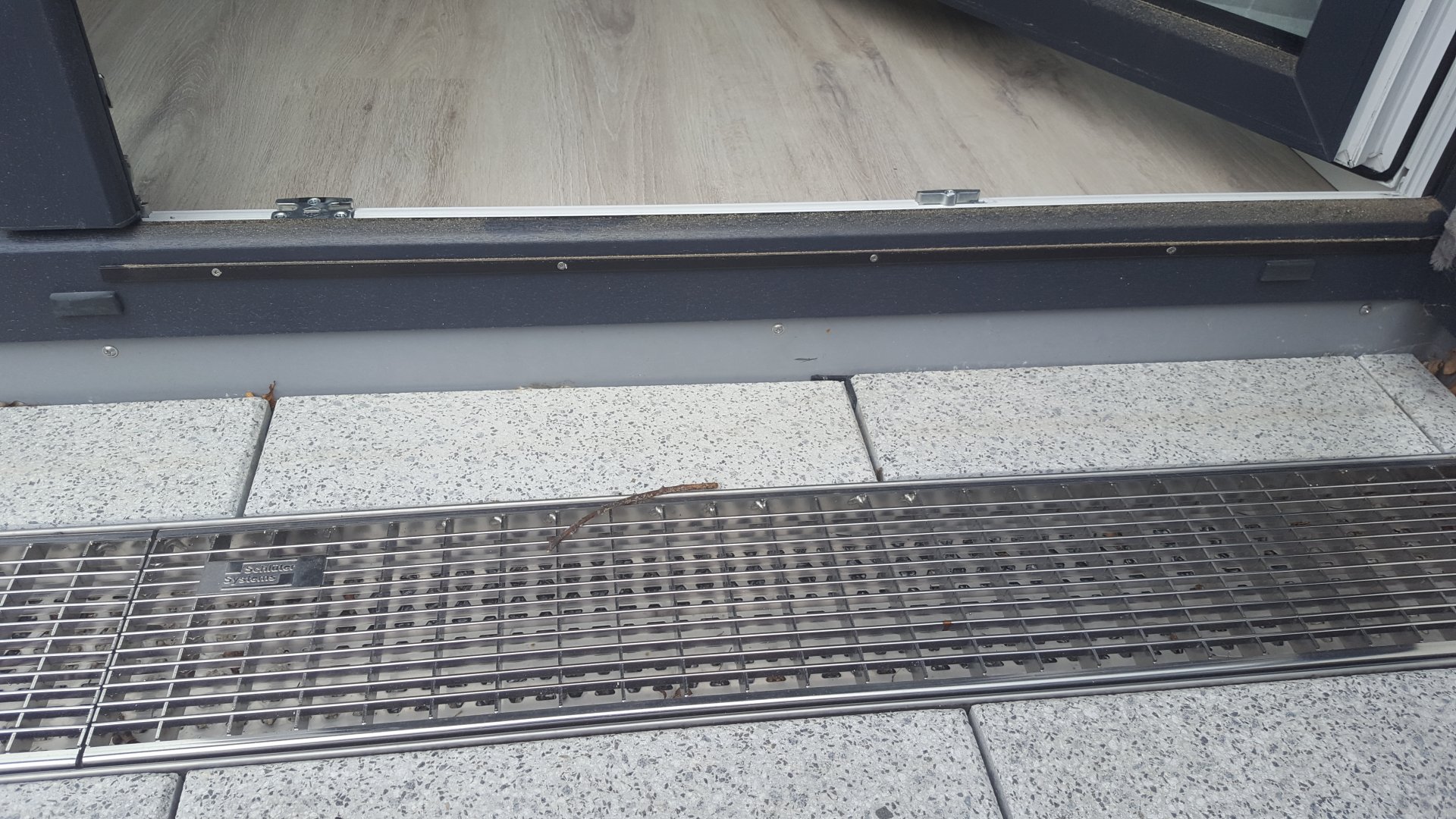

    Also wenn die ober mir auf ihren Balkon gehen höre ich gar nix da habe ich keine Probleme so sieht das ganze aus.
  8. #8 Fred Astair, 28.06.2020
    12.136
    6.085
    Sieht nach fast ebenerdig aus. Wenn darunter Dein Zimmer ist, muss ja irgendwo die Dämmung stecken. Das bisschen Trittschalldämmung unter Deinem Estrich reicht nicht gegen.die Außenluft.
    Ich überlege, wie sich die Betonplatte dermaßen aufheizen kann, um solche Ausdehnungen zu verursachen. Dazu müsste sie eigentlich ungedämmt der Sonneneinstrahlung ausgesetzt sein.
    Sehr seltsam...

    Oben ist ein Staffelgeschoss? Ich tippe mal entweder auf deinen Balkon mit diesem Geländer da oder diese Brüstung ggf mit Verblechung ggf umlaufend? oder der Aufbau über dir in dem begehbaren Bereich, woraus besteht denn die Brüstung/Umwehrung sag jetz nicht Beton...

    Muss nicht bei einem Staffelgeschoss auch die Terrasse um das Maß der Staffelung zurückgesetzt sein?
    Bei meinem MFH von 2012 war das so.
    Außerdem setzt sich das Treppenspiel nach unten fort. Ich sehe auch überhaupt keine Attika. Der Decken- und Dachaufbau würde mich sehr interessieren.
    @Christoph2703: Du bist doch Eigentümer. Geh doch mal zum Verwalter und fotografiere den Schnitt durch die Terrasse. Ich denke, dass da der Hund begraben ist.

    Ähm, nee wie kommst darauf ( ausser Staffel auf Staffel dann springt alles zurück) meist weist du das als 'Umgang oder Weg' aus, natürlich nutzen Eigentümer das voll, einigen wir uns begehbare Flächen :e_smiley_brille02:
    Wenn es nicht so schlecht fotografiert ist, sieht das nach Brüstung aus im rechten oberen Bildbereich...
