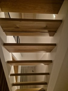

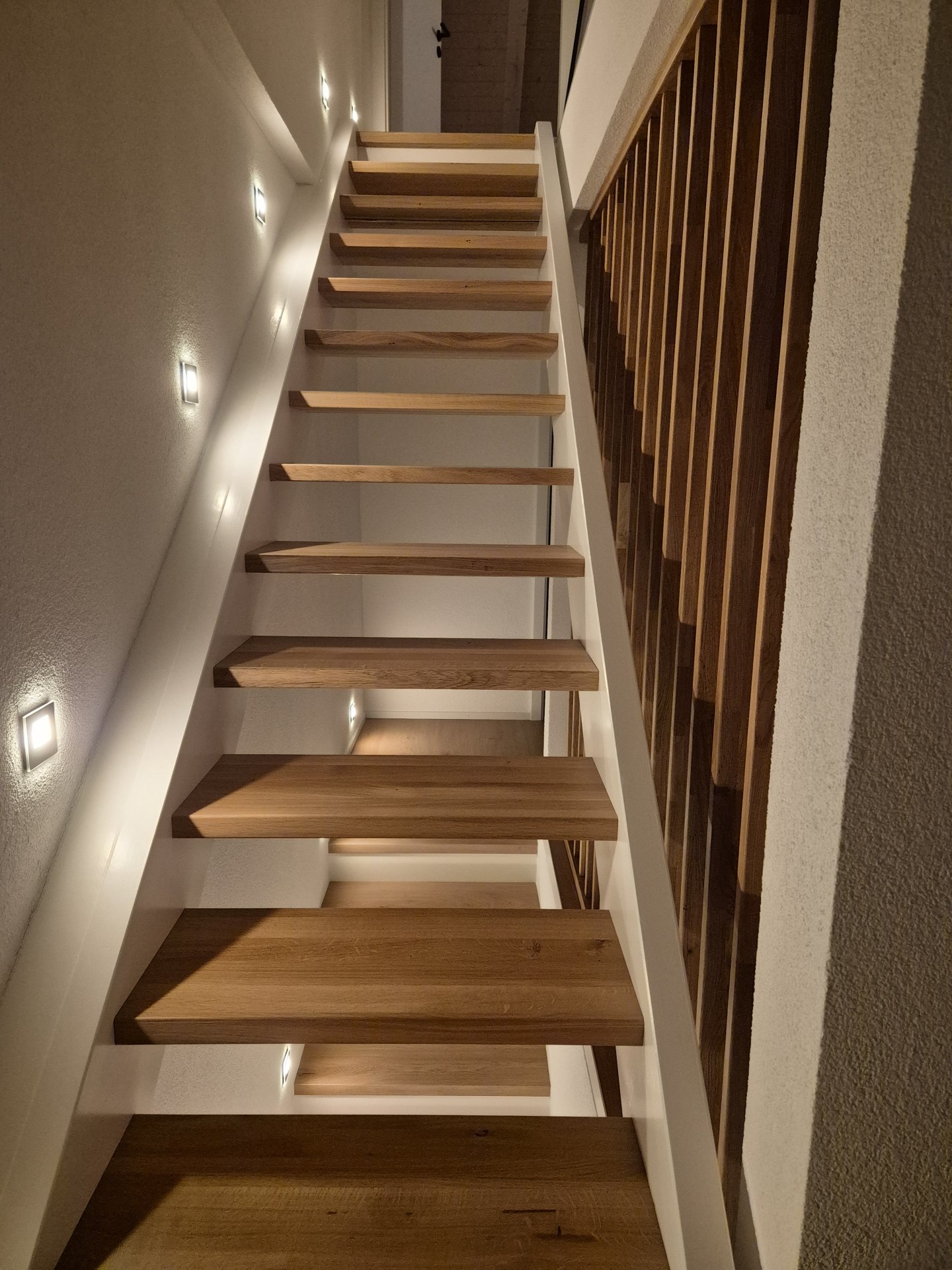

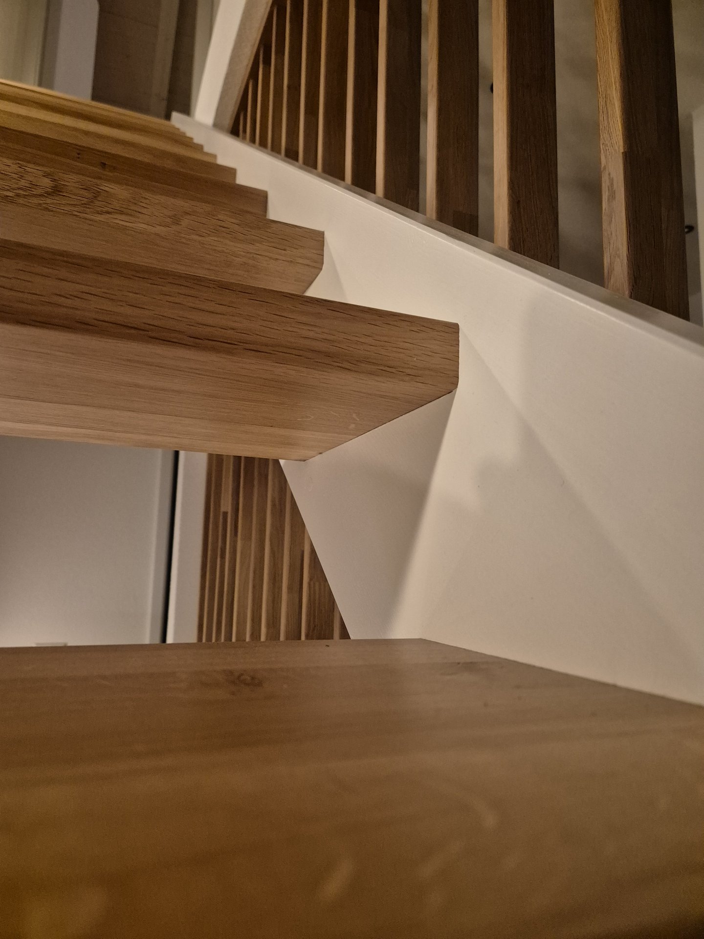

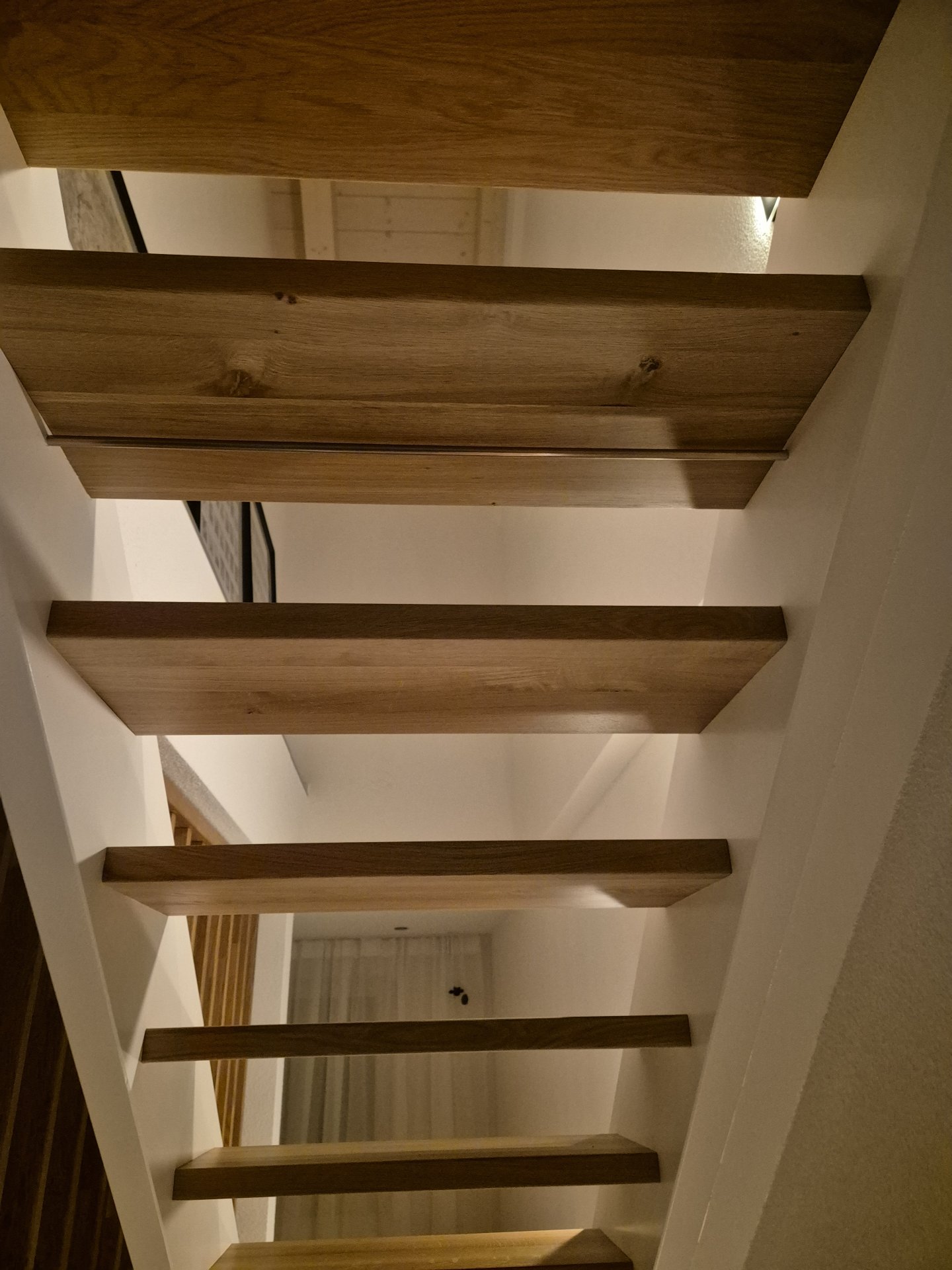

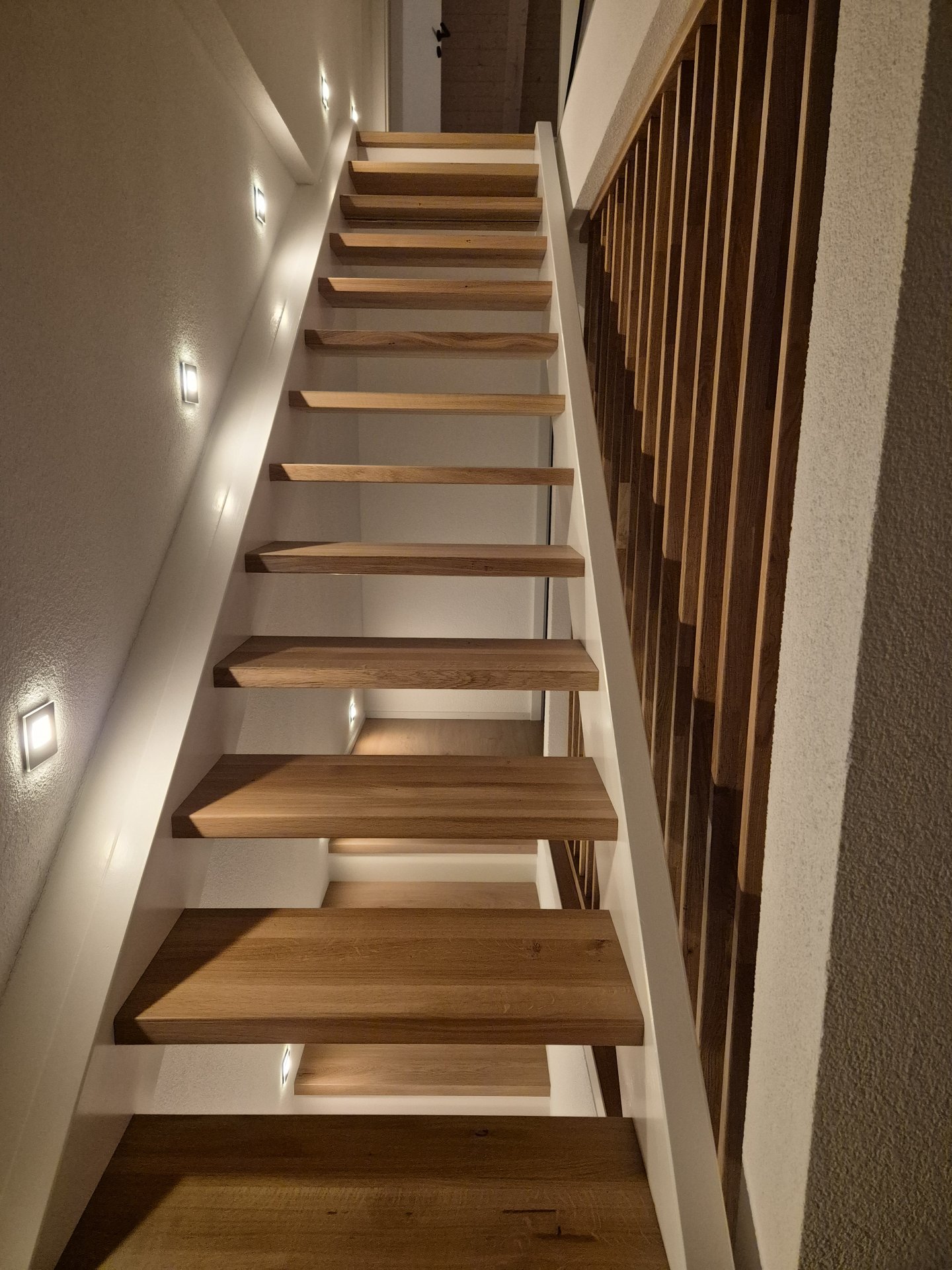

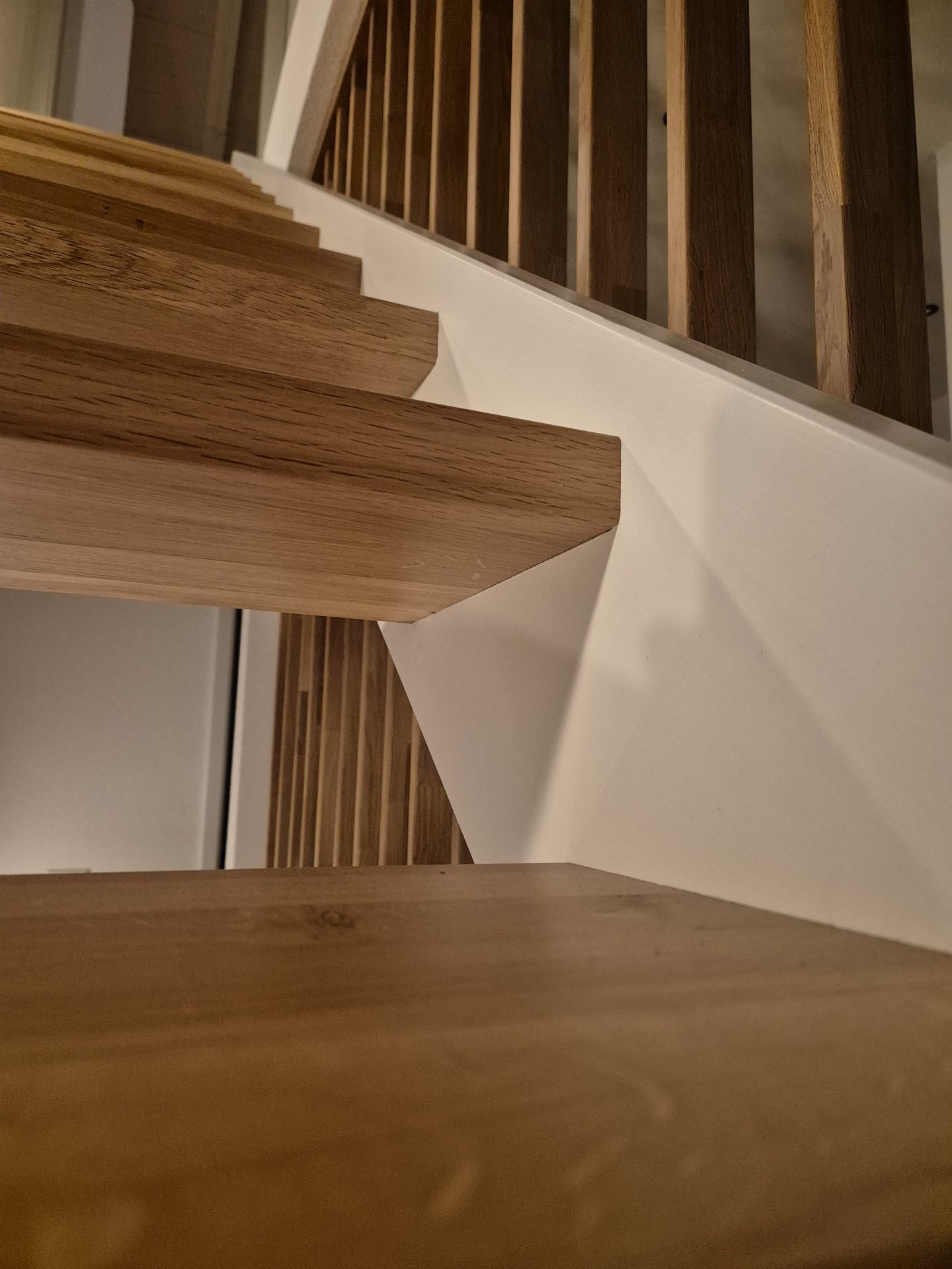

    Hallo liebe Forumsmitglieder,
    Ich habe eine Frage, bei der ich euren Rat benötige. Wir sind letzten Jahr in unsere Doppelhaushälfte eingezogen. Das Haus wurde komplett unter Bauleitung saniert. Insgesamt sind wir mit dem Ergebnis sehr zufrieden. Im Zuge der Sanierung wurde eine neue Holztreppe eingebaut. Es handelt sich um eine Treppe mit eingestemmten Stufen und Wangen (Fotos habe ich angehängt). Optisch ist sie wirklich sehr schön ausgeführt.
    Leider gibt es ein Problem:
    Jede einzelne Stufe knirscht bei jedem Schritt, selbst wenn man sehr langsam und vorsichtig geht (quasi Schleichen; ich hätte noch eine Audiodatei, kann diese aber leider nicht hochladen). Es ist kein gelegentliches Knacken, sondern ein deutlich hörbares Knirschen. Ich wiege ca. 80 kg, daran kann es also nicht liegen. Eine leise Nutzung der Treppe ist nicht möglich, was besonders unangenehm ist, wenn Kinder oder Besuch schlafen.
    Wir haben den Bauleiter mehrfach darauf angesprochen. Seine Aussage ist sinngemäß: Holztreppen knirschen nun mal, jeder habe eine andere „Schmerzgrenze“ und, ob das ein Mangel sei, bezweifle er. Aus Kulanz wurden uns dennoch zwei Optionen angeboten: 900 € Nachlass oder Nachziehen der Verstrebungen, allerdings ohne Garantie, dass sich das Knirschen verbessert
    Uns geht es dabei ausdrücklich nicht ums Geld, sondern um eine leise Treppe. Nun meine Fragen an euch:
    1. Sind wir zu penibel oder ist ein dauerhaftes Knirschen bei einer neuen, fachgerecht eingebauten Holztreppe nicht hinzunehmen?
    2. Handelt es sich eurer Meinung nach um einen Mangel?
    3. Falls ja: Wie weit können bzw. dürfen wir verlangen, dass nachgebessert wird?
    Was gilt als angemessener Aufwand (z. B. mehrfaches Nachbessern, Teilrückbau, konstruktive Änderungen)?
    4. Gibt es aus eurer Erfahrung sinnvolle Maßnahmen, die das Knirschen nachhaltig reduzieren oder beseitigen können?
    Vielen Dank vorab für euren Rat und viele Grüsse
    Henning

    Meiner Meinung nach, müssen nur die Gewindestäbe,
    Richtig nachgespannt werden und Ruhe ist!

    Nein, ist nicht hinzunehmen.
    Ja.
    Solange, bis ein nicht wesentlich übergewichtiger Mensch die Treppe geräuschlos benutzen kann.
    Nach förmlicher Mängelrüge hat der AN meines unjuristischen Wissens ingesamt drei Nachbesserungsversuche frei. Das sollte Dir aber ein Volljurist verklickern können.
    Die Wahl des Mittels ist dem Auftragnehmer zu überlassen. Der Vorschlag von @Wieland erscheint mir sinnvoll.

    Wann ist es denn aus der Mode gekommen, bei unverleimten Holzverbindungen auf Wachs zu verzichten?
  5. ToTi
    ToTi
    27.01.2025
    1.634
    983
    Dachdecker
    Im Süden von Deutschland
    Ich frage als interessierter Laie: Als Gleitmittel?
  6. #6 Ab in die Ruine, 24.12.2025
    Ab in die Ruine
    Ab in die Ruine
    30.03.2022
    802
    383
    Nicht als Gleitmittel. Die Teile sollen sich ja nicht wegbewegen. Holz arbeitet, Verbindungen können sich lockern und quietschen. Das kann man mit einer Kerze unterbinden. Sich berührende Teile einreiben und Holz macht keinen Mucks mehr. Funktioniert auch bei Betten ;-)
