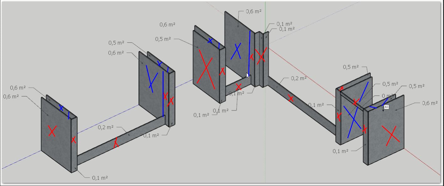

    Hallo Zusammen,
    ich verkleide mit Knauf-Aquapanel meine überdachte Aussenküche.
    In sämtlichen Anleitungen und Produktbeschreibungen von Knauf geht es um die flächige Verarbeitung, wofür es diverse Bände sowie Netze für die Armierung der Fugen und Flächen gibt.
    Die Eckenausbildung wird leider nicht beleuchtet. Ich habe sogar mit Knauf kostenpflichtigen Hotline telefoniert und weiter als Verputzwinkel (Fassadenbau) nicht gekommen.
    Mir geht es um das Armierungsband für die Innenecken zum Verspachteln (nicht Verputzen).
    Also quasi Kurt-Band (o. Ä.) für Aquapanel, wenn ich das so nennen darf.
    Es muss wohl alkalinresistent sein. Muss es?
    Welches Band bzw. Material kann ich Eurer Meinung Nach zur Armierung der Innenecken beim Verspachteln nehmen?
    Besten Dank
    Alex.
  2. Alex88
    6.763
    3.705
    da es sich um eine nicht bewitterte Fläche handelt würde ich den Kurt, mit der grauen Spachtelmasse, einspachteln, der hat ja eine
    Falzrille die dafür geeignet ist, ein spezielles Band für Innenecken von Aquapanel ist mir nicht bekannt

    Muss ich mit der grauen Fugen und Flächenspachtel alles großflächig verspachteln? Ich hatte vor nur die Stöße, Ecken und Schrauben zu spachteln, analog zum konventionellen Trockenbau. Ich wollte auch kein Gewebe nutzen, denn die Stöße kommen nur im Sockelbereich, in dem die Verschnitte von anderen Bereichen zusammen kommen, ansonsten Platenzuschnitt mit Innen und Aussenecken. Muss ich in diesem Fall trotzdem vollflächig den Fugen und Flächenspachtel auftragen?
    Alex.
  6. Alex88
    6.763
    3.705
    eigentlich muss das vollflächig gespachtelt werden, das was du da vorhast habe ich auch noch nicht gemacht,
    ist das noch sichtbar?

    im Bild sind die Flächen mit dem roten X gekennzeichnet die sichtbar sind. Die innenliegende Panele werden bis zur senkrechten blauen Linie mit Siebdruckplatten (als Schrank-Innenleben) verkleidet--> da wo die blauen Kreuze sind, wird später nicht sichtbar sein.
    Ich möchte halt keinen Mehraufwand treiben als nötig
  8. Alex88
    6.763
    3.705
    da könnte man, denke ich, auf das vollflächige spachteln verzichten
