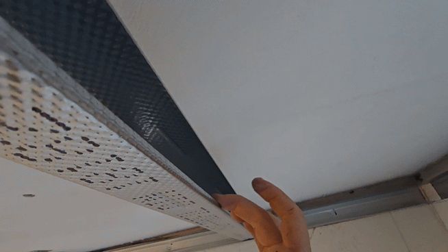

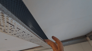

    Hallo Gemeinde,.
    Ich erstelle gerade eine freitragende Decke mit Knauf CW und CD Profilen. Die Spannweite beträgt etwa 2,40m. Laut dem technischen Beschreibung von Knauf (D13) wird das überspannende CW Profil mit der Öffnung zur Seite eingebaut. Mir ist jedoch aufgefallen, dass es dadurch sehr wabbelig ist. Legt man es mit der Öffnung nach oben, ist es wesentlich stabiler.
    Welche Erfahrungen habt ihr damit gemacht?

    Ich habe die Erfahrung gemacht, dass ich es schon immer so mache wie der Hersteller es vorschreibt. Außerdem vergisst du eine wesentliche Sache: Das Profil kann nicht "wabbeln" wenn die Platte draufgeschraubt ist.

    Mit der Öffnung nach oben wird es eher wegknicken bei Belastung, als bei korrektem Einbau

    Habs jetzt so verschraubt wie Knauf es vorgesehen hat.
