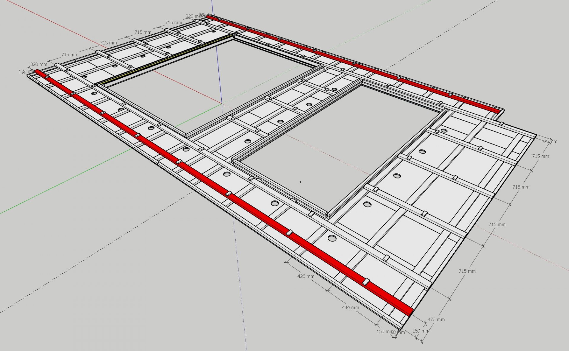

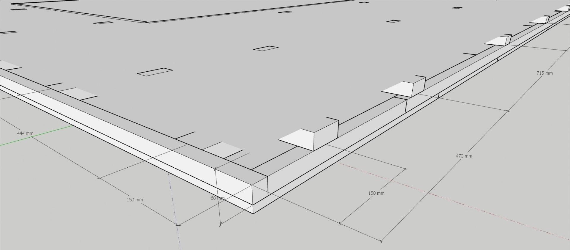

    Zusammen zu dem Thema Deckenbefestigung, schaue ich mir auch die Montageregeln für die Abstände. Abgesehen davon dass es die Deckennägel werden, spielt es eine Rolle welche Abstände ich einhalten muss? Lt. Regeln die ich so aus YT und von Knauf rausgeholt habe, heißt Tragelatten zu Wand Abstand 15cm. Dann woanders steht wiederrum nix davon. Lediglich max. 100cm zwischen Latten, 90cm zwischen Löchern und max. 50cm zwischen tragenden Profilen.
    Dazu poste ich einfach meine Planung hierher, und die Frage lautet: kann ich zwei Längsprofile (in rot) entfernen? Spart Material (Geld) und Arbeit. Die Profile liegen sowieso auf den UD-Profilen. Das reicht ja, oder?
  13. Alex88
    6.218
    3.328
    Die roten kannst du weglassen, Abstand vom Rand MINDESTENS 150 mm, also alles ok
    Sonstiger Abstand der Grundprofile bis 1250 mm
    Trageprofile max. 500 mm
