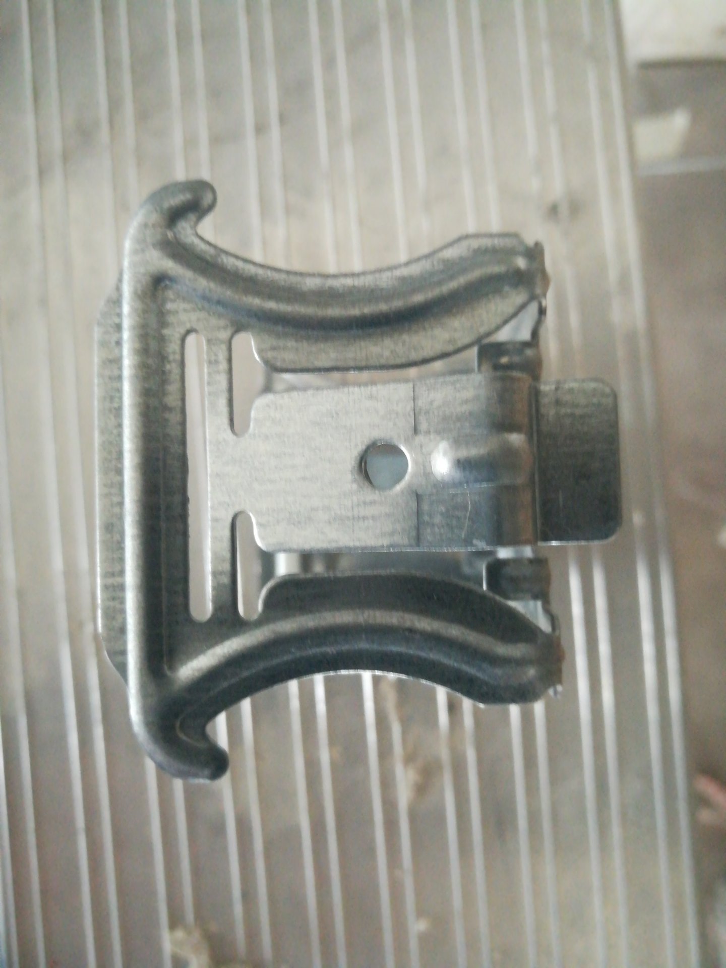

    Guten Tag zusammen,
    müssen die Knauf Kreuzverbinder alle nochmal auf beiden Seiten mit den Deckenprofil durch das Loch in der Lasche verschraubt werden oder ist das optional? Siehe Foto
    Viele Dank!

    Nein müssen nicht verschraubt werden, ist halt wenn man aus irgendwelchen Gründen verhindern möchte, dass das Profil verrutscht. Mehr Stabilität bekommst du dadurch nicht. Nur Niveauverbinder "müssen" am hängenden Profil verschraubt werden.

    Ich muss gleich mal deinen Beitrag entern und nachfragen: Haben die Kreuzverbinder von Knauf jetzt alle diese blöden Rastnasen zum feststellen?
    Wir nutzen schon länger einen anderen Hersteller, da wird nur gebogen, verbinden, fertig!?

    Ja die sind aber schon lange so, soll dazu dienen, dass die Verbinder leichter in die Profile gleiten und dann erst die Spannung aufgebaut werden soll. Ich benutze allerdings hauptsächlich Protektor, die sind nämlich schon gebogen und daher schnell verbaut, gehen dafür aber halt teilweise sehr streng rein. Daher hat man die wohl bei Knauf auch umgebaut, da viele eben nicht kontrollieren ob die Verbinder wirklich eingerastet sind.

    Vielleicht bin ich da zu altmodisch oder nicht auf dem Stand der Technik: Aber ich will ja ganz bewusst, dass die Verbinder im unteren Profil sauber einrasten aber oben eben nicht zu fest sind. Sodass sie zwar hängen aber noch verschoben werden können. Das scheint mit denen von Knauf ja nicht mehr zu gehen!?

    Verschieben kannst du die normalerweise trotzdem, musst halt etwas klopfen, wenn du natürlich noch 30cm schieben willst, empfielt es sich die Klammern oben erst festzudrücken, wenn die UK fertig ausgerichtet ist. Fällt ja trotzdem nix runter.
