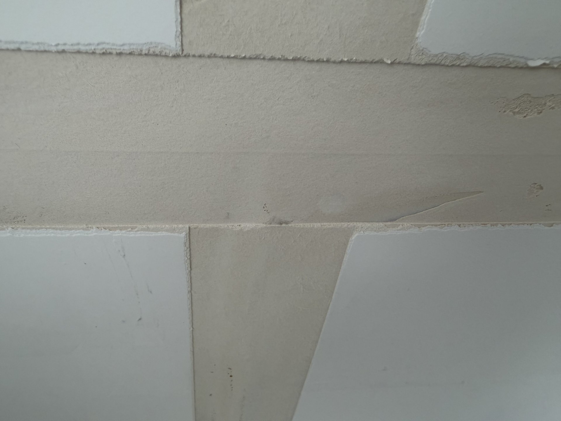

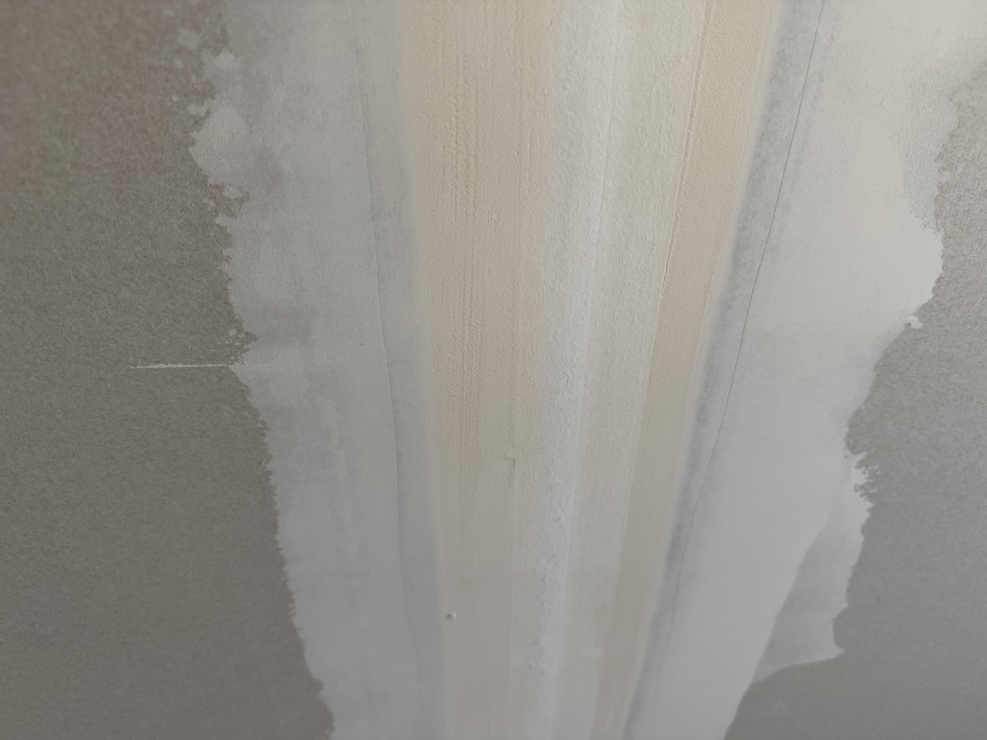

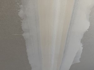

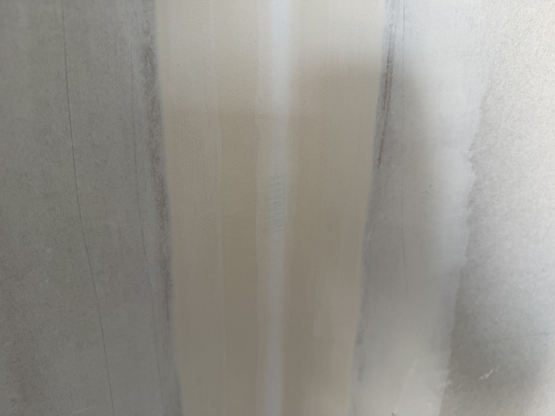

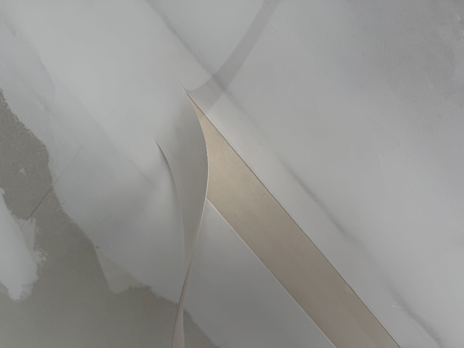

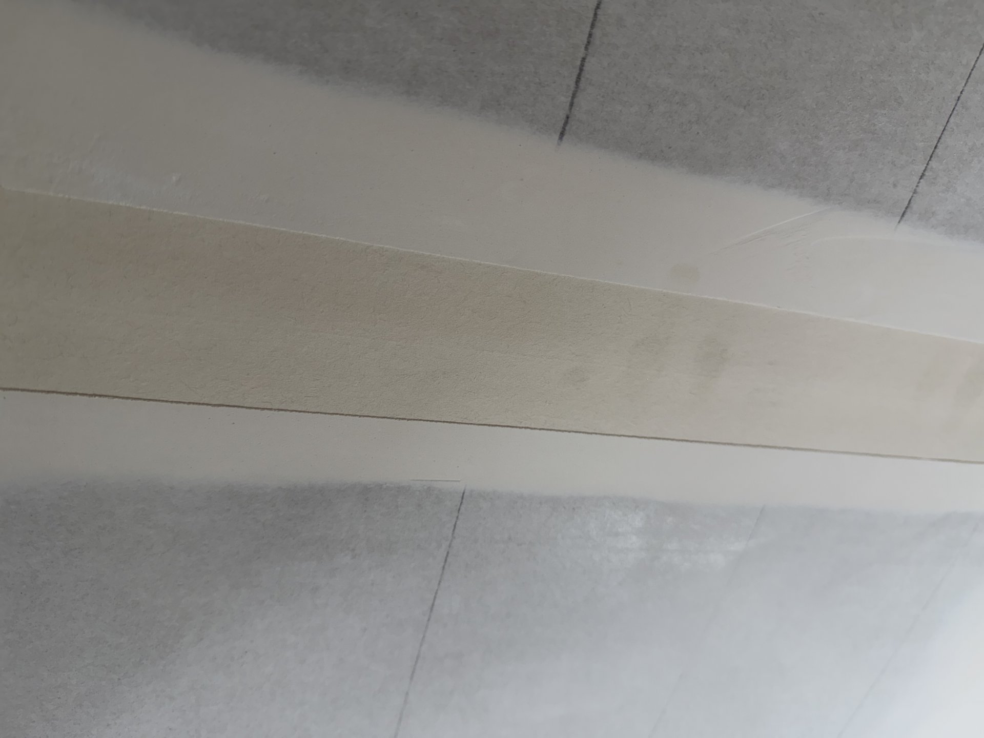

    Hallo Zusammen,

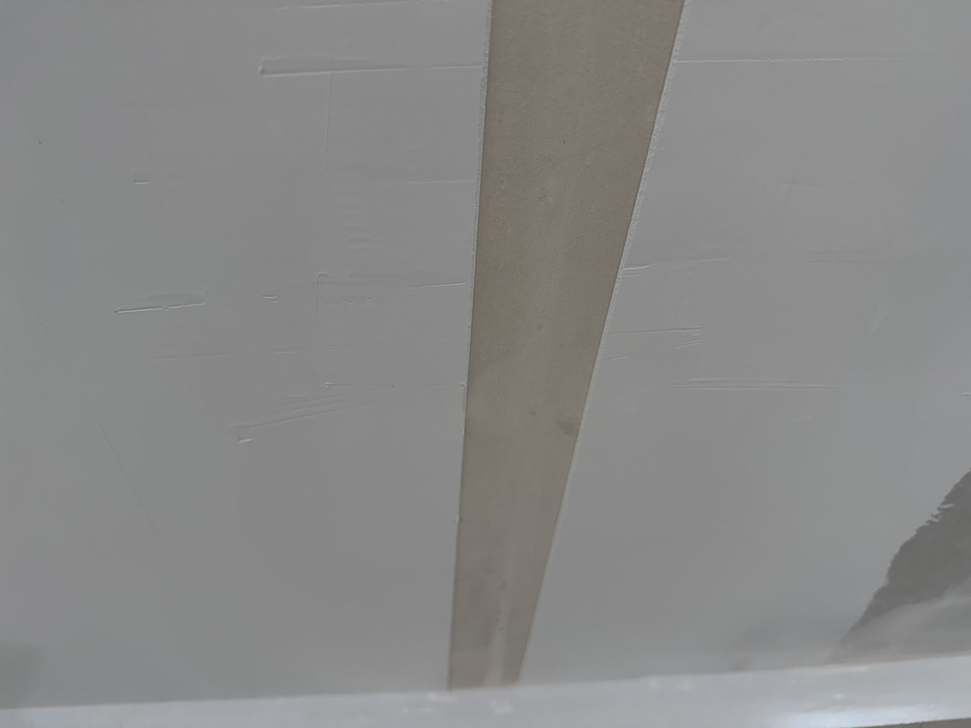

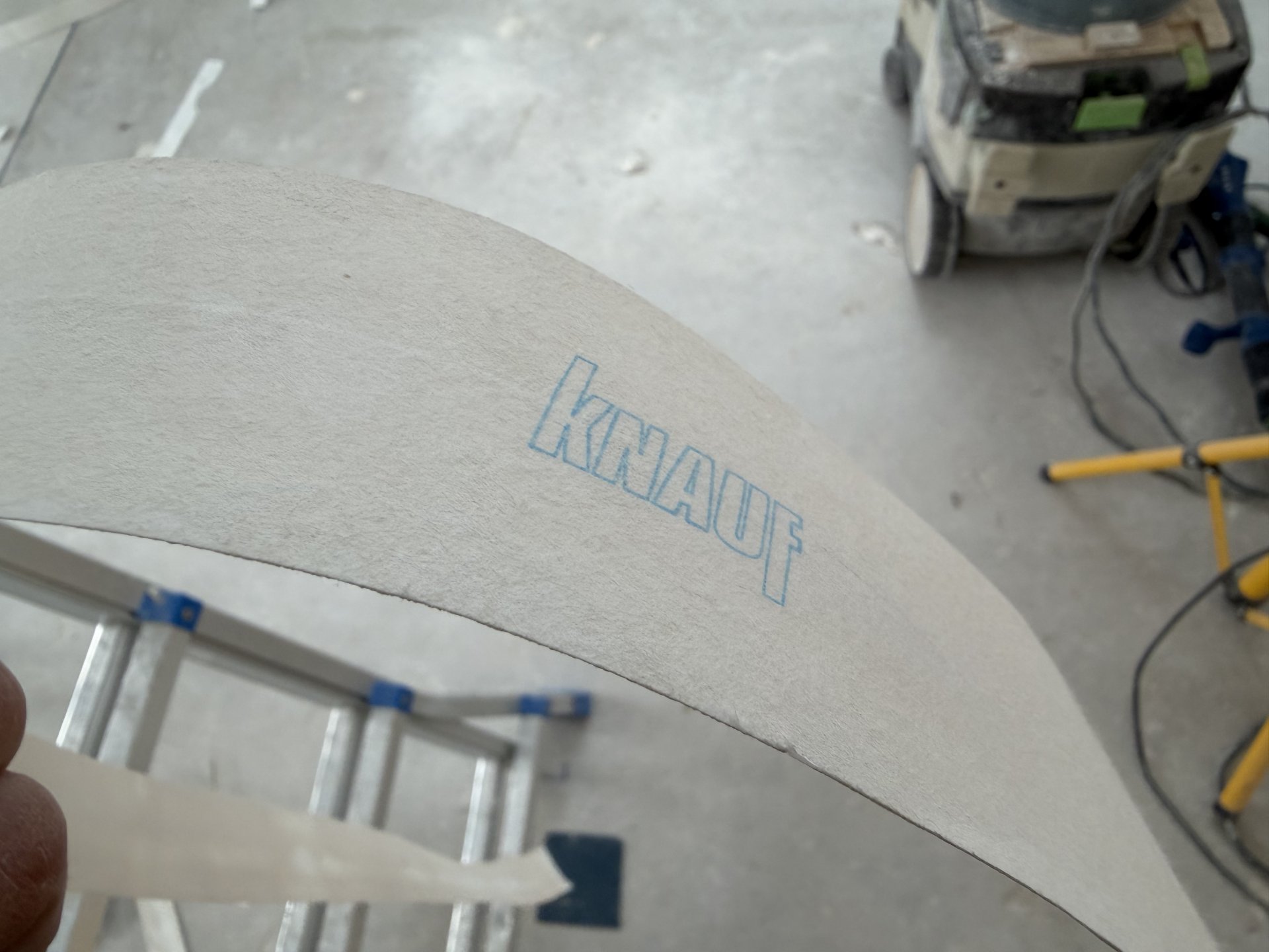

    wir haben hier ein Problem dass keiner von uns zuvor schon mal hatte.
    Der Knauf Kurt Streifen hält nicht und löst sich wieder ab.
    Der Fugendeckstreifen wurde bei der ersten Schicht in Uniflott eingelegt und abgezogen.
    Er scheint aber keinerlei Haftung zum Uniflott zu haben und lässt sich großteils einfach abziehen.
    Aufgefallen ist es nachdem der Streifen nach dem Auftrag von Finish angefangen hat Blasen zu schlagen, da er durch die Feuchtigkeit aufgequollen ist.
    Der Uniflott ist nicht alt und aus verschiedenen Chargen. Raumtemperatur ca 20°.
    Hier ein paar Fotos:
    Abgezogenes Band:
    Aus dieser Fuge:
    Weitere beispielhafte Stellen:
    Eingebetteter Streifen vor dem Finish:
    Hat das jemand von euch schonmal gehabt oder kann mir sagen was schiefgegangen ist?

    Kann mehrere Ursachen haben.
    • Spachtelmasse zu dick angerührt, dadurch kann das Band sich nicht genug Wasser aus der Spachtelmasse ziehen und haftet nicht richtig.
    • Band/Platte zu staubig, ist dann wie ein Trennmittel und verbindet sich nicht mit dem Band
    • Spachtelmasse war schon am Abbinden und das Band hatte nicht mehr genug Zeit sich mit der Masse zu verbinden
    Gibt sicherlich auch noch mehr Gründe. Meines erachtens ist der Kurt auch mit Uniflott nicht so gut zu verarbeiten, da wäre z.B. Fugenfüller Leicht für das Q1 besser geeignet.
    Was auch oft nicht schadet ist das Band vorher nass zu machen, also einfach einmal kurz in einen Eimer Wasser tauchen, das reicht schon.

    Danke Dir für deine Antworten.
    Uniflott war cremig angerührt, nicht schnittfest.
    Das Band ließ sich ganz normal einlegen und abziehen dass die Spachtelmasse seitlich rausquoll.
    An der Platte gibt es kein Haftungsproblem, der Uniflott hält. Das Band ist neu und von der Rolle verarbeitet, das kann auch kaum Staub aufgenommen haben.
    Siehe oben.
    Verabreitungsfehler dieser Art haben wir eigentlich schon ausgeschlossen.
    Wahrscheinlich.
    Es ist nur doof nicht zu wissen woran es lag, fürs nächste Mal.
    Bei den Wänden gab es gar kein Problem.
    Gleiche Verarbeitung, nur ein paar Wochen früher.
    Und jetzt bei Dachschrägen und Decken dieser Mist.
    Das ist ein Ansatzpunkt den ich das nächste Mal probieren werde.
    Auch das werde ich mal probieren.
    Was mich eben total verwundert ist dass das Band keinerlei Verbindung zum Uniflott ausgebildet hat.
    Wie würdet ihr jetzt weiter vorgehen?
    Papierband ala Kurt bekomme ich nicht mehr rein, da werde ich insgesamt zu dick.
    Würde jetzt Glasfaserstreifen (das dünne, nicht das Gewebe) einarbeiten.
    Genügt es das ins Finish einzulegen oder würdet ihr nochmal dünn Uniflott auf die Stellen aufziehen?
