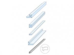

    Ich möchte das Knauf Pocket Kit System einbauen, um eine Raumabtrennung mit einer Schiebetür zu erreichen.
    Hat jemand das System schonmal verbaut oder kennt sich damit aus?
    1. Das System baut man doch auf, bevor der fertige Fußboden gelegt wird, oder? Die endgütlige Fußbodenhöhe weiß ich noch nicht genau, es kommt noch eine Ausgleichsmasse plus Bodenfliese. Also ca. 15-20mm höher als jetzt. Nun muss man doch die Aufhängehöhe genau wissen, man kann ja nicht einfach die Schiebetür einkürzen oder verlängern?
    2. Laibung: Es gibt eine gesonderte Spachtellaibung (und Gipslaibung), bekommt man die Laibung mit etwas Geschick nicht auch so angespachtelt hin? A) setzt die Spachtellaibung noch eine gesonderte Türblattaufnahme voraus und b) kostet die Spachtellaibung gleich wieder 200 Euro mehr. In Summe alles 250 Euro mehr.
    3. Die Tür will ich nicht gleich jetzt kaufen. Kann man die Tür noch einsetzen, wenn alles fertig beplankt/gespachtelt ist oder muss die Tür vorher schon rein?

    Du kannst das auf den Estrich oder auf die Fliesen stellen, in der Montageanleitung ist die Höhe genau beschrieben,
    ein übliches Türblatt misst 1985 mm, beim einhängen kann man die Höhe etwas regulieren.
    Eine Spachtellaibung ist durchaus machbar, die Gipslaibung finde ich allerdings ansprechender,
    Das Türblatt kannst du auch später einhängen, die Laufschiene ist revisionierbar.
    Wichtig ist nur vorher zu wissen ob Holz- oder Glastüre,
    Holztüre kürzen ist nicht unbedingt ratsam, da unten eine Nut eingefräst ist, außer man kann diese dann wieder einfräsen,
    soll ja Schreiner geben

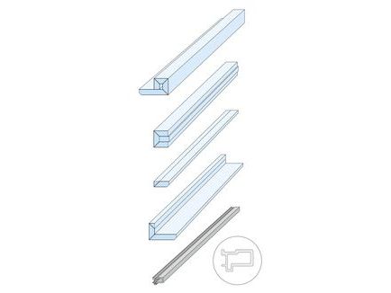

    @Alex88: Also würdest du eher das hier empfehlen, statt selbst zu versuchen herumzuspachteln? (Bei der Spachtellaibung müsste ich noch das Set zur verdeckten Türblattaufnahme mitkaufen)
    Knauf Pocket Kit zargenlose Türlaibung für Holztürblatt FWD 125 mm (CW 75 mm)

    doch, sie ist notwendig, die Schiene ist nämlich nur einige Zentimeter lang und sorgt dafür, dass die Türe im geöffneten Zustand nicht frei baumeld und an die Wand schlägt
    ich würde die Formteile verbauen, mir gefallen sie halt besser
