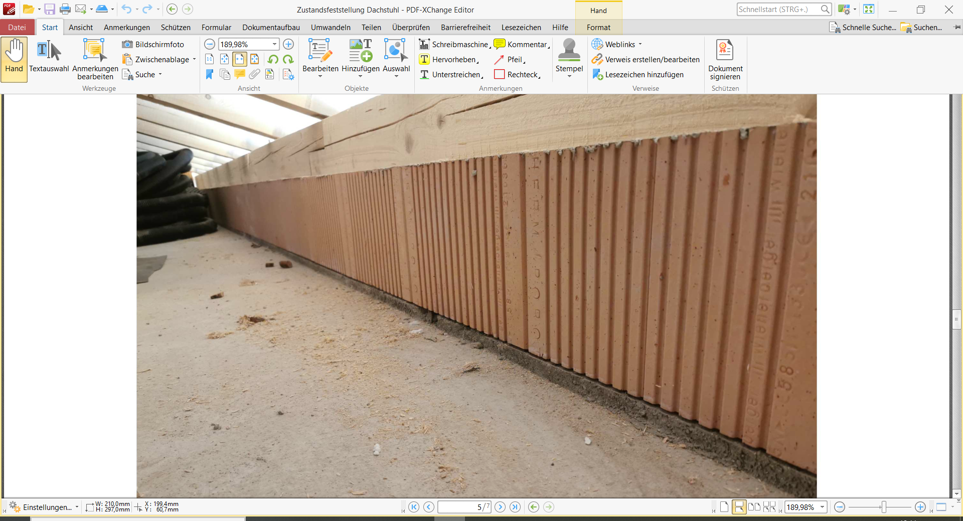

    Hallo. Vor kurzem habe ich festgestellt, dass die Ziegelreihe beim Kniestock stellenweise gekippt ist. Die Ziegel hat es aus der gemörtelten Lagerfuge leicht ausgehoben.

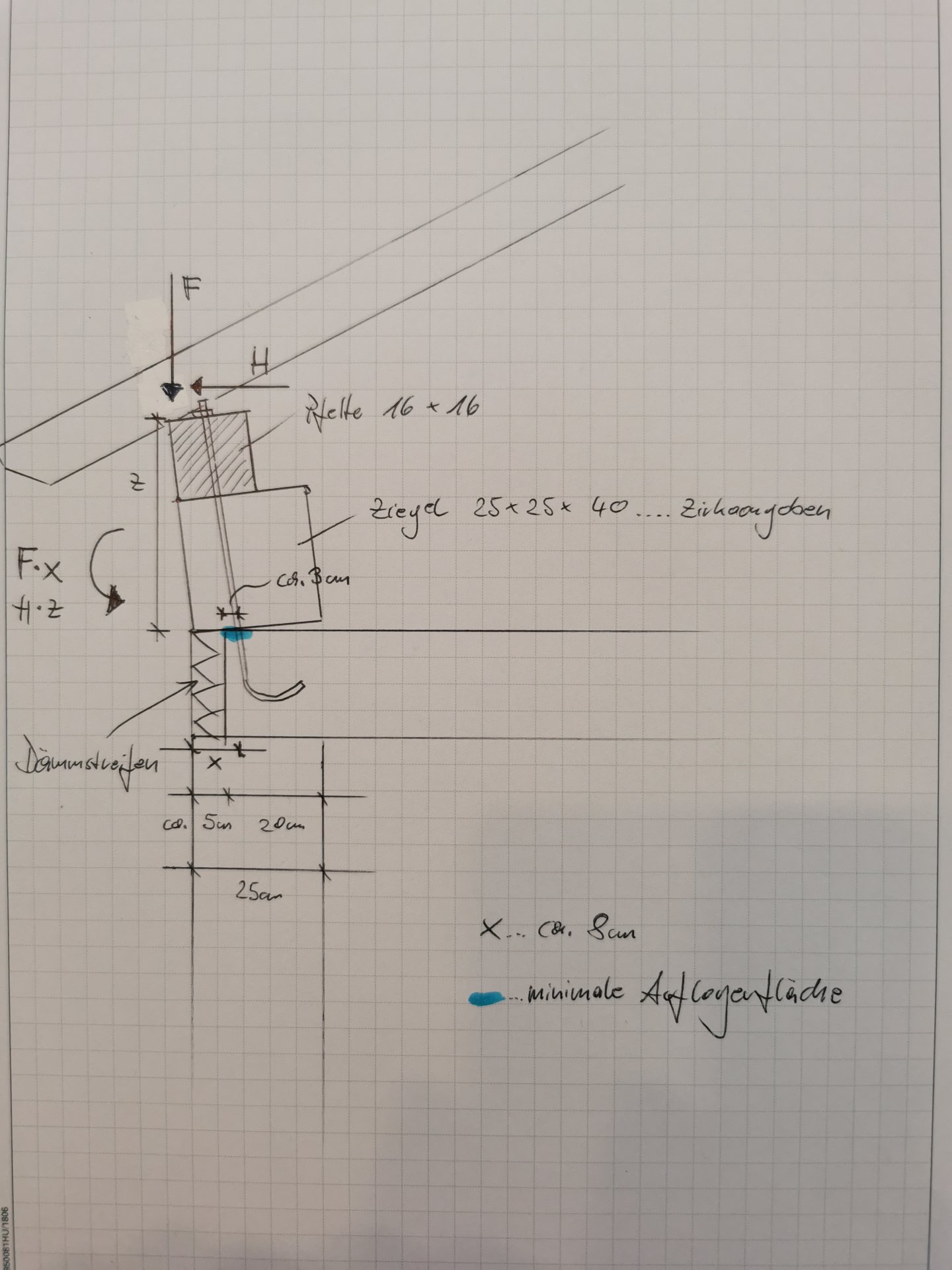

    Kann es sein, dass die Anordnung der Gewindestangen ungünstig ist. Ich vermute, dass der Ziegel in den aüßeren Randdämmstreifen (weich) der Betonplatte reingedrückt wird. Es herrscht sozusagen ein ungünstiges Drehmoment um die Pfette. Die Lasteinleitung aus dem Sparren erfolgt im Pfettenaußenbereich. Der Ziegel ist 25cm breit. Die Pfette ist 16x16.
    Was sagt ihr dazu?

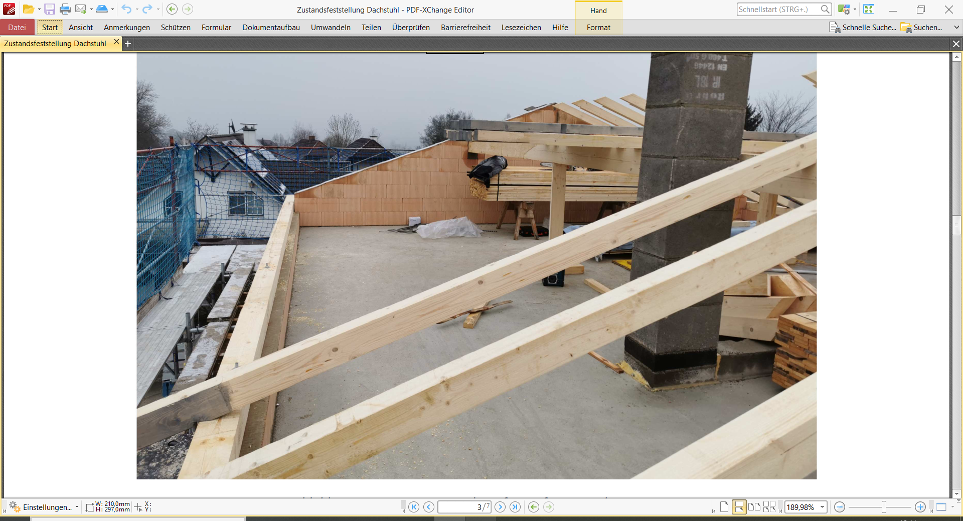

    Ich muß gestehen, daß ich nichts gekipptes erkennen kann.
    Hat sich der Mauerziegel gekippt oder soll es ein Dachziegel sein, der sich gekippt hat.
    Und wo ist die Gewindestange?
    Kann es sein, daß sich die Firstpfette an der Oberseite abgesenkt hat und deswegen die Sparren nach außen drücken?

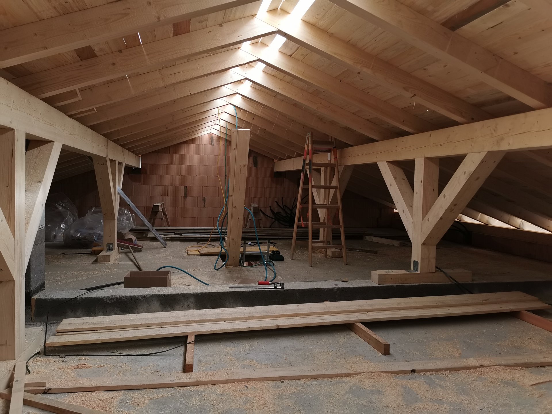

    Es gibt keine Firstpfette. Nur zwei Mittelpfetten. Du musst im dritten Foto in die Lagerfuge schauen. Dort klafft es. Siehe Foto.

    Auch die Mittelpfetten geben unter dem Gewicht des Daches nach. Wenn dann die Sparren oben ohne Spiel montiert sind, drücken die die Fußpfette nach außen. Das kann so eine Gewindestange niemals halten.
    Also die Mittelpfetten etwas anheben bis sich am First ein Spalt bei den gegeneinander stehenden Sparren auftut.

    Ich erkenne jetzt, das die Sparren oben miteinander verzapft sind. Im Prinzip keine schlechte Konstruktion. Aber wenn die Mittelpfette etwas nachgibt und das tut sie auf jeden Fall, wenn die Ziegel aufgelegt werden, wird daraus ein Kehlbalkendach, zumindest eine statisch unbestimmte Konstruktion.
    Die Fußpfette ist den Belastungen eines Kehlbalkendaches aber niemals gewachsen.
    Die Mittelpfetten müssen um mindestens einen cm angehoben werden. Wenn die Mittelpfetten noch austrocknen, kommt das Problem wieder. Vielleicht muß man sogar um zwei cm anheben.
    Der Statikus hat die Mittelpfette als Gerberträger ausgebildet um Durchbiegung, Biegemoment und Balkenhöhe gering zu halten. Vielleicht hat er da etwas zu viel an Balkenhöhe gespart und sich dieses Problem eingehandelt.
    Ich habe bei einer ähnlichen Konstruktion die Sparren oben mit Abstand und ohne Verzapfung ausgebildet. Das war dann oben ein Kragarm. Da hat es keine Probleme gegeben.

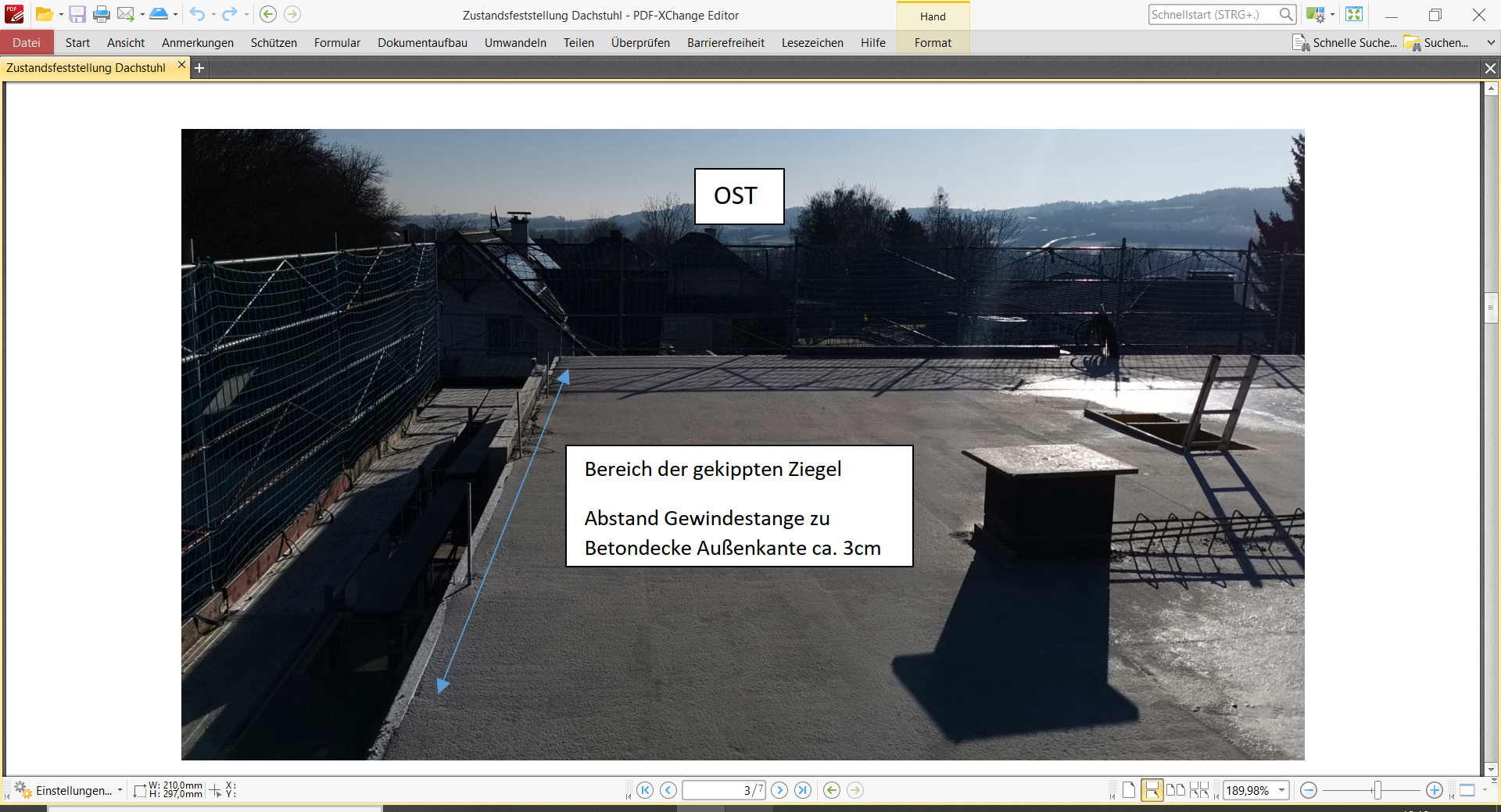

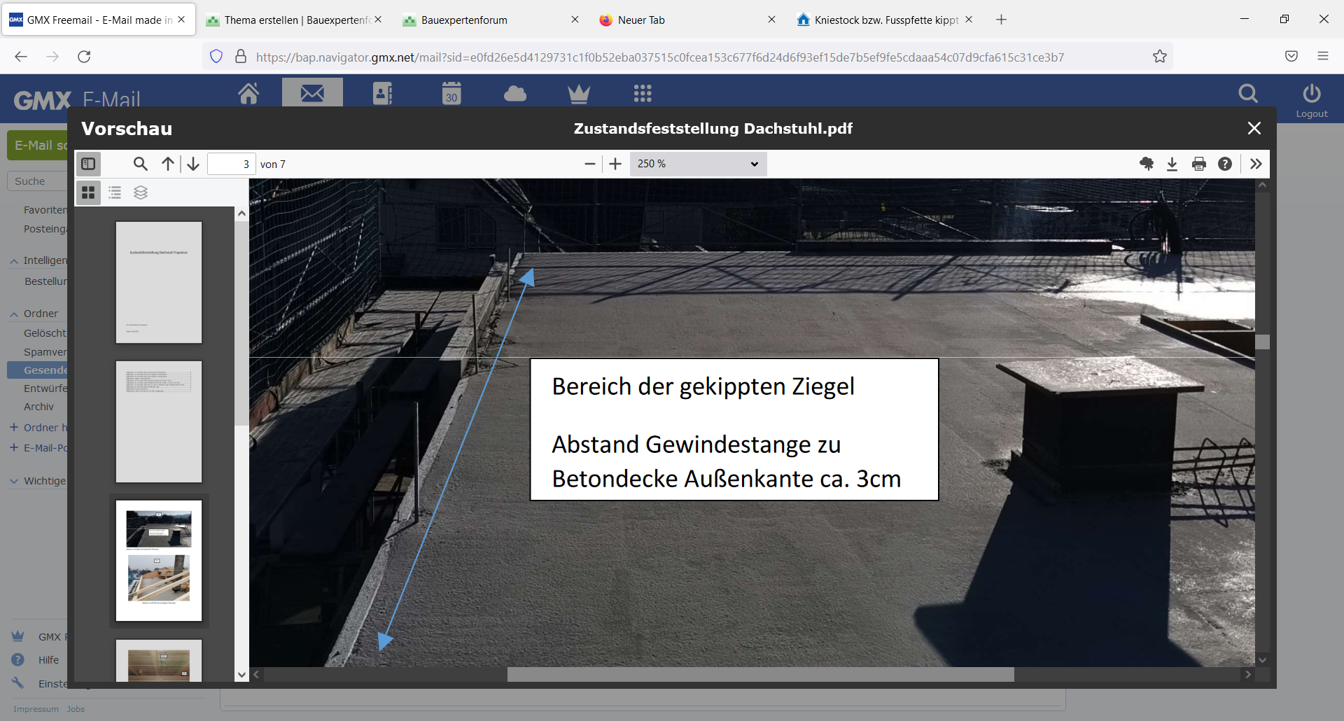

    3cm Betonüberdeckung zur Gewindestange sind unzulässig, es müssen mindestens 5cm sein. Das weiß jeder Statiker.
    Ich würde die Steinreihe austauschen und durch eine Aufkantung aus Beton ersetzen.
    Oder man setzt die Fußpfette innen bündig mit der Steinreihe und doppelt die Sparren seitlich so auf, dass man den Auflagerpunkt neu ausgebildet bekommt.
    Klassischer Planungsmangel.

    Das Problem ist, dass der Bröselstein schon außermittig gemauert wurde und die Fußpfette mit einer nicht zulässig Verdübelung unter 5cm auch noch einmal außermittig auf den Bröselstein gesetzt wurde.

    Die Konstruktion des Fußpunkts ist hingegen, wenn die wirklich so wie hier ausgeführt ist, mangelhaft:
    Dann kann tatsächlich eine zu hohe Kantenpressung auf den Stein wirken. Ich sehe das wie @Fabian Weber : Auflagerpunkt so verschieben, dass die vertikale Kraft über der Betondecke liegt und die Steine nicht ausmittig belastet werden (Ausmitte Kraft-Stein OK, aber Ausmitte Kraft aus Dach und Gegenkraft aus Decke nicht).
    Die Variante Betonaufkantung ist sicher nicht gut herstellbar, die Variante neuer Auflagerpunkt schon eher. Pfette aufdoppeln und Lastumlagerung erzwingen.
