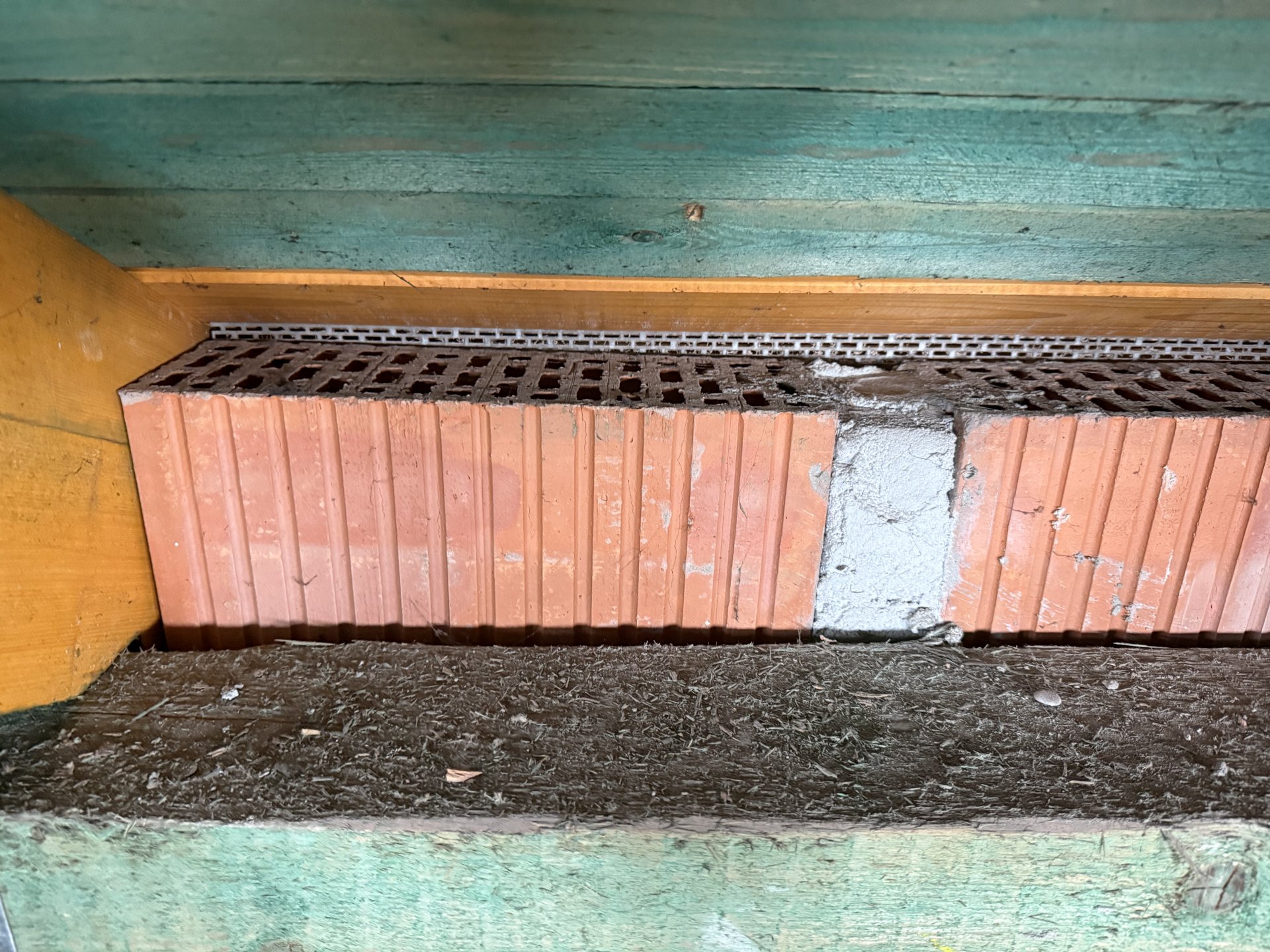

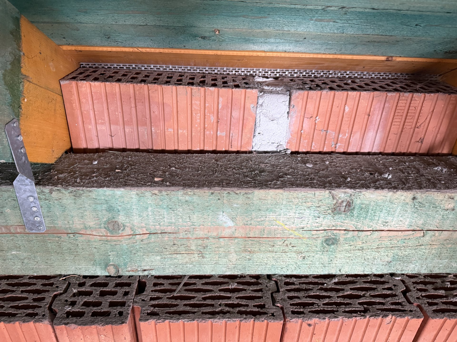

    IMG_1897.jpeg IMG_1896.jpeg Guten Tag,
    habe einen Dachgeschoss Ausbau vor. Nun frage ich mich wie ich den Kniestock abdichte beim Insektengitter. Und an der Giebel spitze innen. Verbaut ist außen eine Standard Dachpappe von 1997.
    Danke für die Antworten!!

    Überhaupt nicht! du benötigst das Gitter für eine Hinterlüftung. Du solltest auch beim dämmen einen Lüftungsraum zwischen Schalung und Dämmung lassen. Faustregel: Dämmung 4 cm dünner als Sparrenhöhe. Die Dämmung geht nach dem Einbau noch etwas auf und somit ist gewährleistet, dass genügen Luftraum noch übrig bleibt für eine einwandfreie Hinterlüftung.
