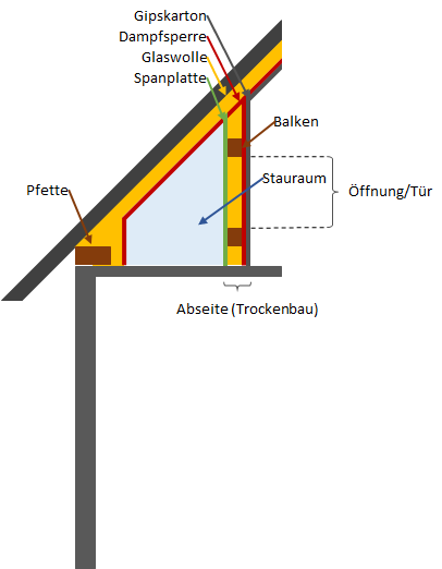

    Ich würde gerne den Platz hinter der Abseite nutzen und ihn zum "Drempelschrank" verwandeln. Nachdem ich mir den Platz angesehen habe, bin ich nun aber bzgl. der Dämmung etwas verunsichert.
    Den in der Zeichnung hellblau markierten Bereich würde ich gerne zum Stauraum/Schrank umbauen. Dafür muss ein erheblicher Anteil der Abseite geöffnet und mit Türen versehen werden. Soweit von der Umsetzung relativ einfach. Nun habe ich aber nicht erwartet, dass der Kniestock zusätzlich gedämmt ist. Ich dachte, das Dach sei nur „außen“ zwischen den Sparren gedämmt.
    Ist diese Art der Dämmung erstens üblich und zweitens nötig? Ist hier eine Durchbruch in der Abseite ratsam/unbedenklich oder ist die Dämmwirkung dadurch dermaßen beeinträchtigt, dass ich davon auf jeden Fall absehen sollte?
    Es handelt sich um ein Haus BJ 2016 mit zwei Vollgeschossen sowie einem ausgebauten Dachboden. Das Dach ist ein Walmdach - sofern irgendwie relevant.
    Vielen Dank vorab.

    Wenn zwischen Kniestockraum und Wohnraum eine Dämmung ist, wird es im Kniestockraum kalt werden.
    Wenn außen eine geschlossene Dämmung besteht wird es weniger kühl werden.
    Fazit: Man muß zwischen Kniestock und Wohnraum keine Dämmung anbringen, wenn außen eine geschlossene Dämmschicht besteht.

    Vielen Dank für die Rückmeldung. Ich kann der Argumentation allerdings nicht ganz folgen. Dass die zusätzliche Dämmung dazu führt, dass es im Kniestockraum kälter ist als im Wohnraum ist verständlich. Nun ist es ja aber so, dass sowohl zwischen den Sparren als auch die Abseite gedämmt ist. Insofern dürfte der Temperaturunterschied wohl gering ausfallen(?).
    Meine Vermutung war auch, dass diese zusätzliche Dämmung nicht nötig ist, da der gesamte Wohnraum (inklusive Abseite) ja bereits gedämmt ist. Mir stellt sich nur die Frage, wieso sich dann das Bauunternehmen damals wohl die Mühe gemacht hat, wenn das nicht erforderlich ist. Deswegen meine Frage nach üblicher Praxis bzw. Notwendigkeit.

    Die Schwachstelle dürfte im Bereich der Pfette liegen, wenn die Dachschräge hinter der Abseite genauso gedämmt ist, wie der Rest. Ich würde also vor der Pfette noch nachdämmen, Dampfbremse davorkleben und eine Platte aus OSB oder Spanplatte davor stellen. Das ist dann bereits die Rückwand Deines Schränkchens.

    Danke für den Hinweis, das erscheint mir Sinnvoll. Und wenn ich den "Schrank" zu den Seiten hin ebenfalls abdichte, sollte das gut machbar sein.

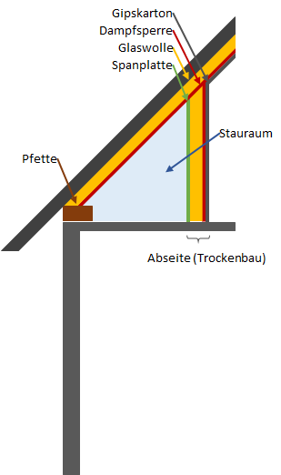

    Die Zeichnung ist an der Stelle aber nicht ganz korrekt. Dampfsperre ist an der Stelle bereits. Aber die Dämmung nicht. Das müsste ich wohl abtrennen, dämmen und dann dadrüber wieder anbringen.
    Große Bedenken hat bisher aber niemand geäußert. Also gehe ich nun mal davon aus, dass ich das ruhig angehen kann?

    Ich denke auch es ist praktisch kein großes Problem. Die Dämmstärke hinter der Abseitenwand kannst du ja ohne Probleme auch hinter der Rückwand von dem Schrank einbauen, wenn du willst.

    Ich meinte ja das an die Pfette hinter zu verlegen
    zeichne doch mal in der Skizze ein wie der Schrank geplant ist

    Ich denke, wir sprechen schon vom gleichen. Ungefähr so müsste es dann aussehen.
    Über den Schrank habe ich mir noch nicht so viele Gedanken gemacht. Habe mir mehr Sorgen um die Dämmung gemacht. Aber ich denke, ich werde den gesamten hellblau markierten Bereich dafür nutzen. Bei der Öffnung bin ich ein wenig eingeschränkt, da oben und unten scheinbar auch Balken sind, wie im Bild oben skizziert.

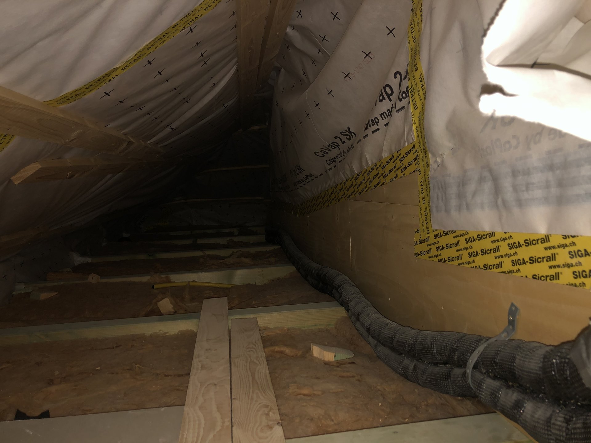

    So sieht es da aktuell aus.
