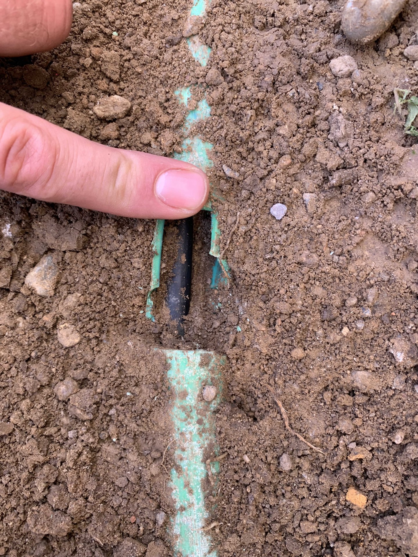

    Hallo zusammen, beim Ausgraben für die Rasengittersteine (Parkplatz), habe ich ein altes 32mm Panzerrohr aus Plastik 2-3 mal erwischt. Das drin liegende schwarzes Erdkoax-Kabel (ca 1 cm dick) ist unverletzt, das Internet funktioniert weiter. Ich musste 2 Meter vom grünen Rohr entfernen, da es leider sehr porös und nicht zu flicken war. Ich habe ein graues Kabelrohr aus dem Baumarkt aufgeschnitten und übers Kabel aufgezogen, an 2-3 Stellen mit Panzertape verbunden. Kann man es so lassen oder sollte ich lieber eine Fachfirma kommen lassen und die Muffe fachmännisch vorverlegen lassen. Ich weiss nicht, wie tolerant so ein Koaxkabel bezüglich der Feuchtigkeit ist.
    Ich brauche das Internet für Homeoffice, schlechte Qualität wäre nix.
    Danke und Grüsse

    Das Schutzrohr ist für genau solche Fälle gedacht, wie sie dir jetzt passiert sind, und soll die darin verlegte Leitung vor mechanischer Beschädigung durch einen übereifrigen Schaufelschwinger schützen. Die Dichtheit des Schutzrohrs ist regelmäßig nicht gewährleistet. Das Kabel sollte also zur Verlegung im Erdreich geeignet sein. Im Zweifel frag deinen Versorger, ob es das auch wirklich ist. Vielleicht ist das Kabel auch mit einer Kennzeichnung versehen, die Rückschlüsse erlaubt.

    Danke schön. Ich lasse dann einfach nochmals einmessen.

    Da brauchste nix machen. Ist ja ein Erdkabel...
    Hauptsache du schützt das wieder vor mechanischen Einflüsse fürs nàchste mal ;)

    Es hat schon seine Gründe, dass Erdkabel auch auf Privatgrundstücken halbwegs frostsicher und im Sandbett mit einem Warnband verlegt werden sollen. Ein Schutzrohr ist kein Ersatz für tiefere Verlegung, welchem Sparfuchs ist das denn einfallen?

    Ein solches Kabel sollte 60 cm unter der Erdoberfläche , mit Trassenband, früher Ziegelsteine, verlegt werden. Dann wird es nicht versehentlich beschädigt.

    Ich geb euch im Grunde ja Recht. Aber ihr wart dann noch nie dabei wenn der Versorger sein Kabel auf dem Grundstück verscharrt :winken

    Wie die noch beamteten Mitarbeiter von DBP-Telekom und dem Nachfolger Kabel BW mit Argusaugen penibel darauf geachtet haben, dass die Vertragspartner solche BK-Erdkabel auch gemäß den Normen und Spezifikationen verlegen, habe ich erlebt.
    Mir bekannte Mitarbeiter von Kabelnetzbetzbtreibern legen größten Wert auf Betriebsicherheit und dass diese mickrige Einbautiefe auch nur für eine RG 11-/iKx-Stichleitung von einem Hausabzweiger zum HÜP akzeptiert würde, schließe ich aus,
