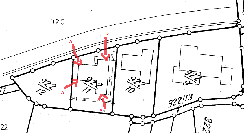

  5. #5 DasStaffelgeschoss, 22.11.2022
    DasStaffelgeschoss
    DasStaffelgeschoss
    21.11.2022
    20
    Nein, ist ein Einfamilienhaus das Strassenseitig 1-Geschossig ist und Hangseitig 2-Geschossig.

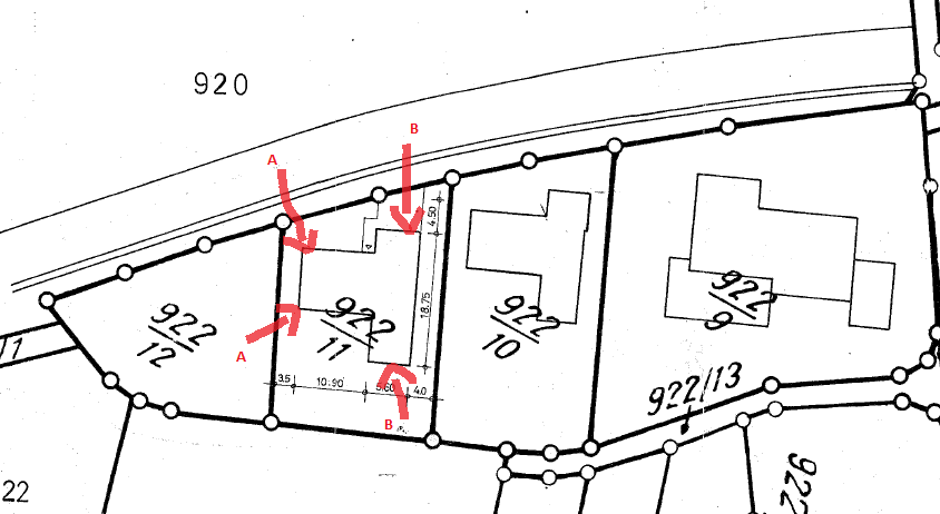

    Sieht man es auf diesem Ausschnitt besser?

    Mir fehlt die Phantasie mir vorzustellen, was genau Du vorhast. Wenn ich es richtig sehe, liegt das Haus im Hang und hat ein asymmetrisches Satteldach. Entsprechend den Gestaltungsvorschriften tritt es straßenseitig eingeschossig-, hangseitig zweigeschossig in Erscheinung. Ein Staffengeschoss würde diesen Eindruck zunichte machen. Ich weiß auch nicht, wie Du die Bedingung des Satteldaches einhalten willst. Insofern verstößt Dein Vorhaben gegen den bebauungsplan, so dass Abweichungen und Befreiungen erforderlich sind. Die darf die Genehmigungsbehörde nur unter Abwägung auch der nachbarlichen Belange erteilen, so dass durchaus die fehlenden Nachbarzustimmungen Dein Vorhaben verhindern können.

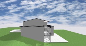

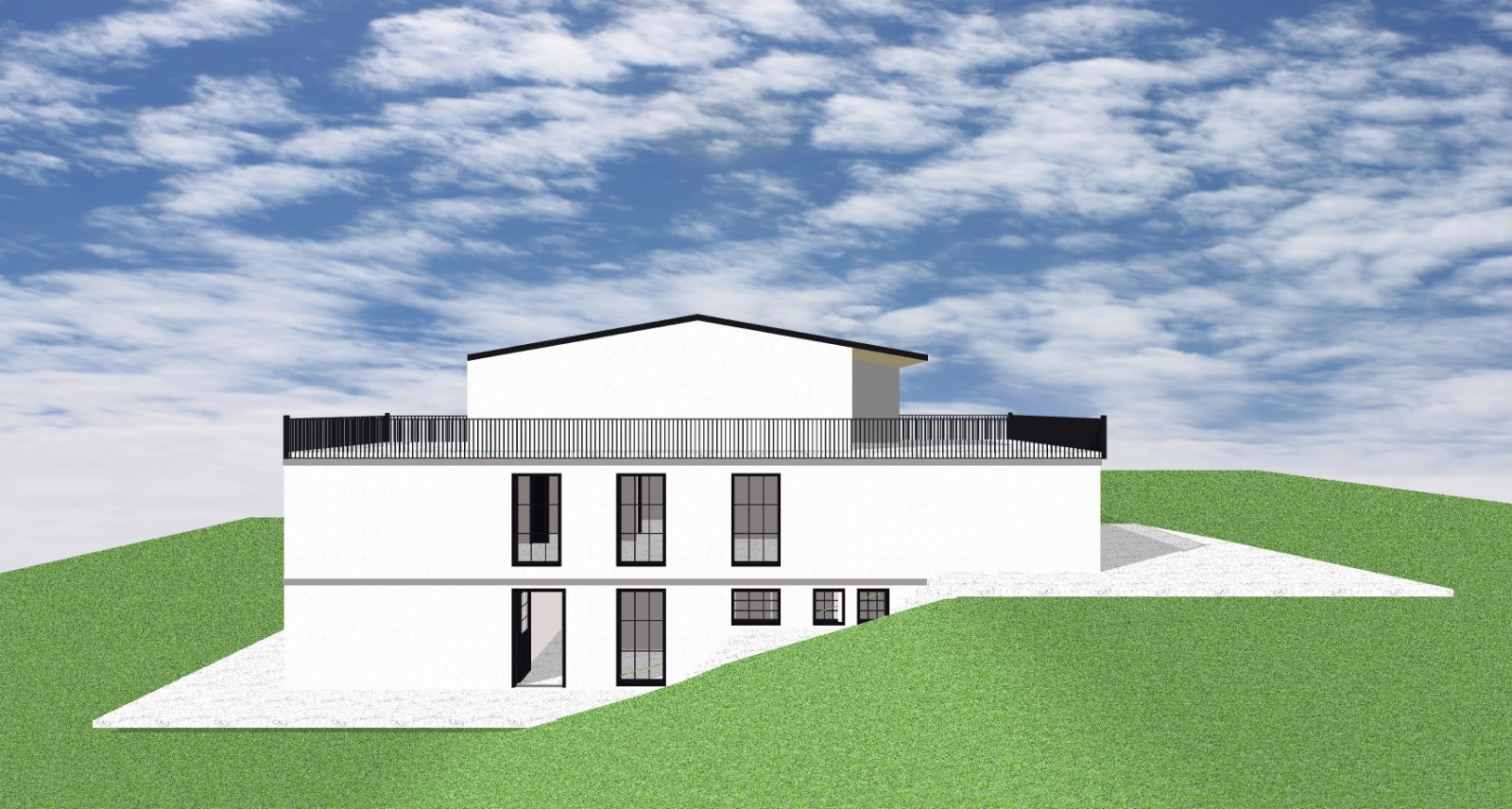

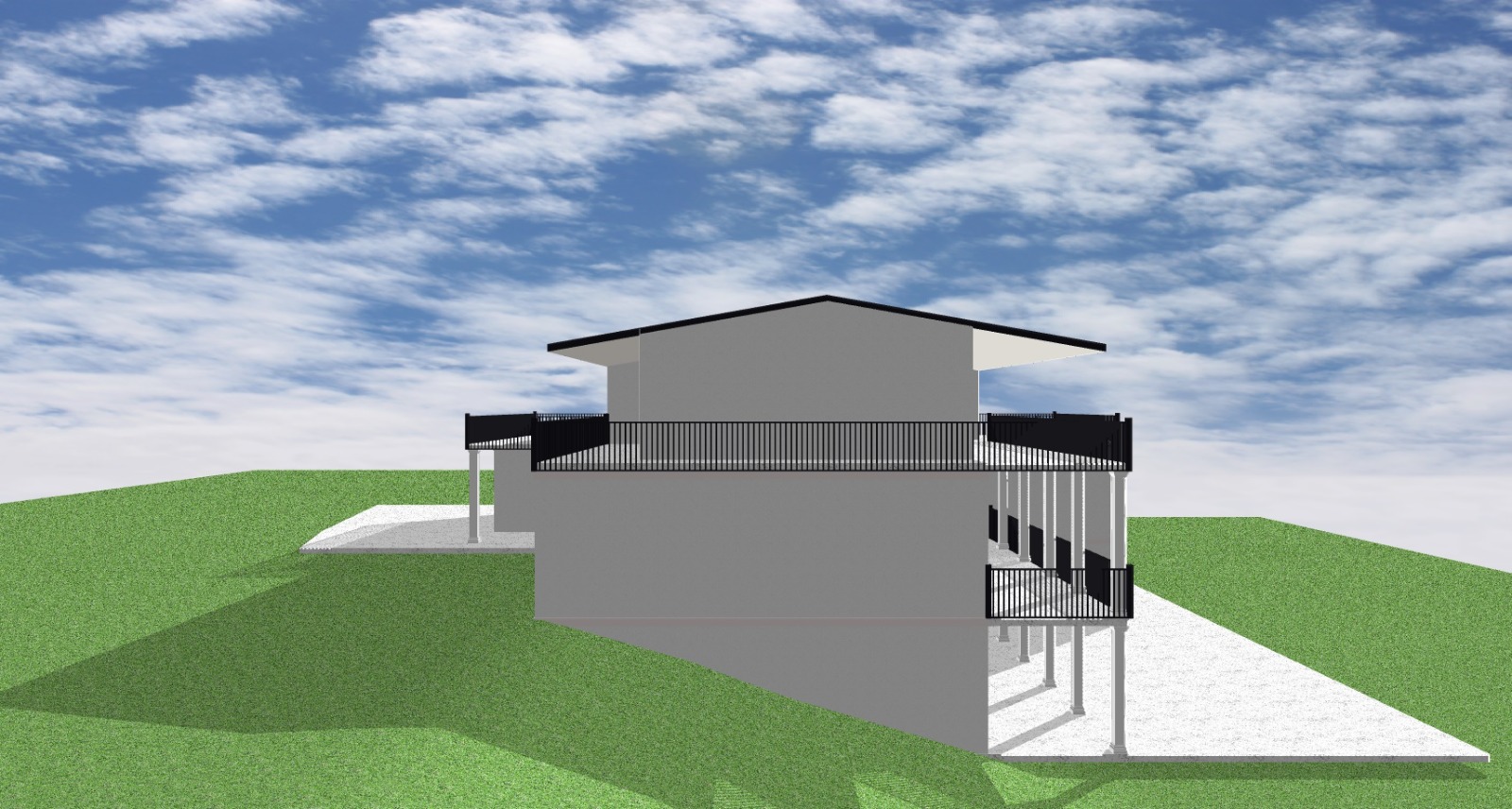

  9. #9 DasStaffelgeschoss, 22.11.2022
    DasStaffelgeschoss
    DasStaffelgeschoss
    21.11.2022
    20

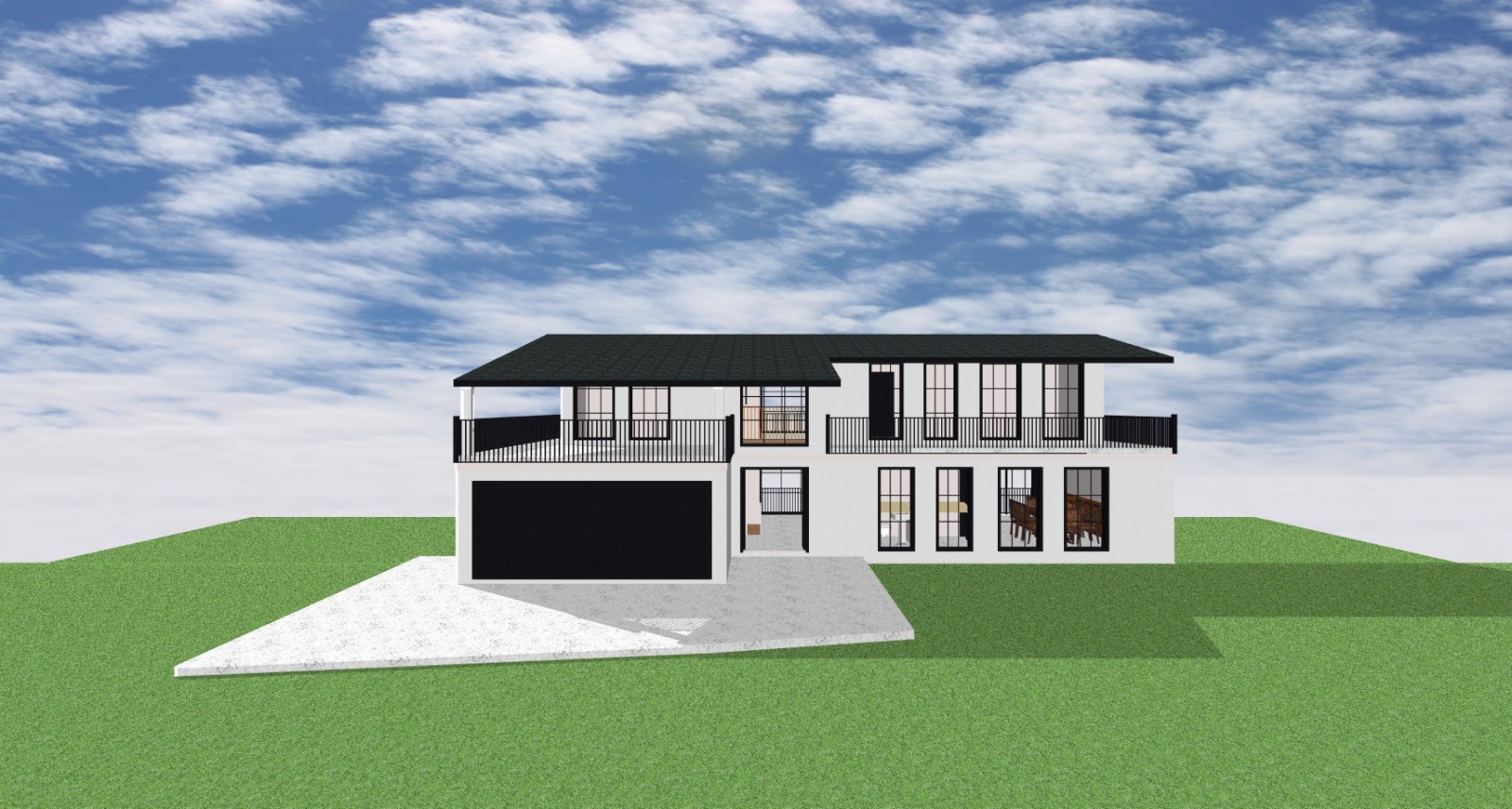

    So was?

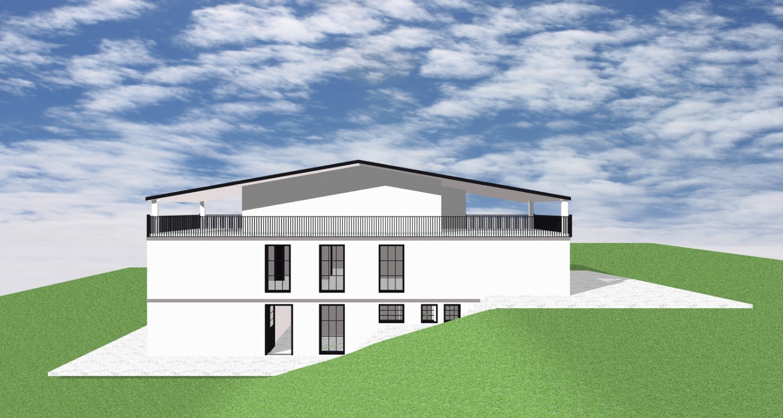

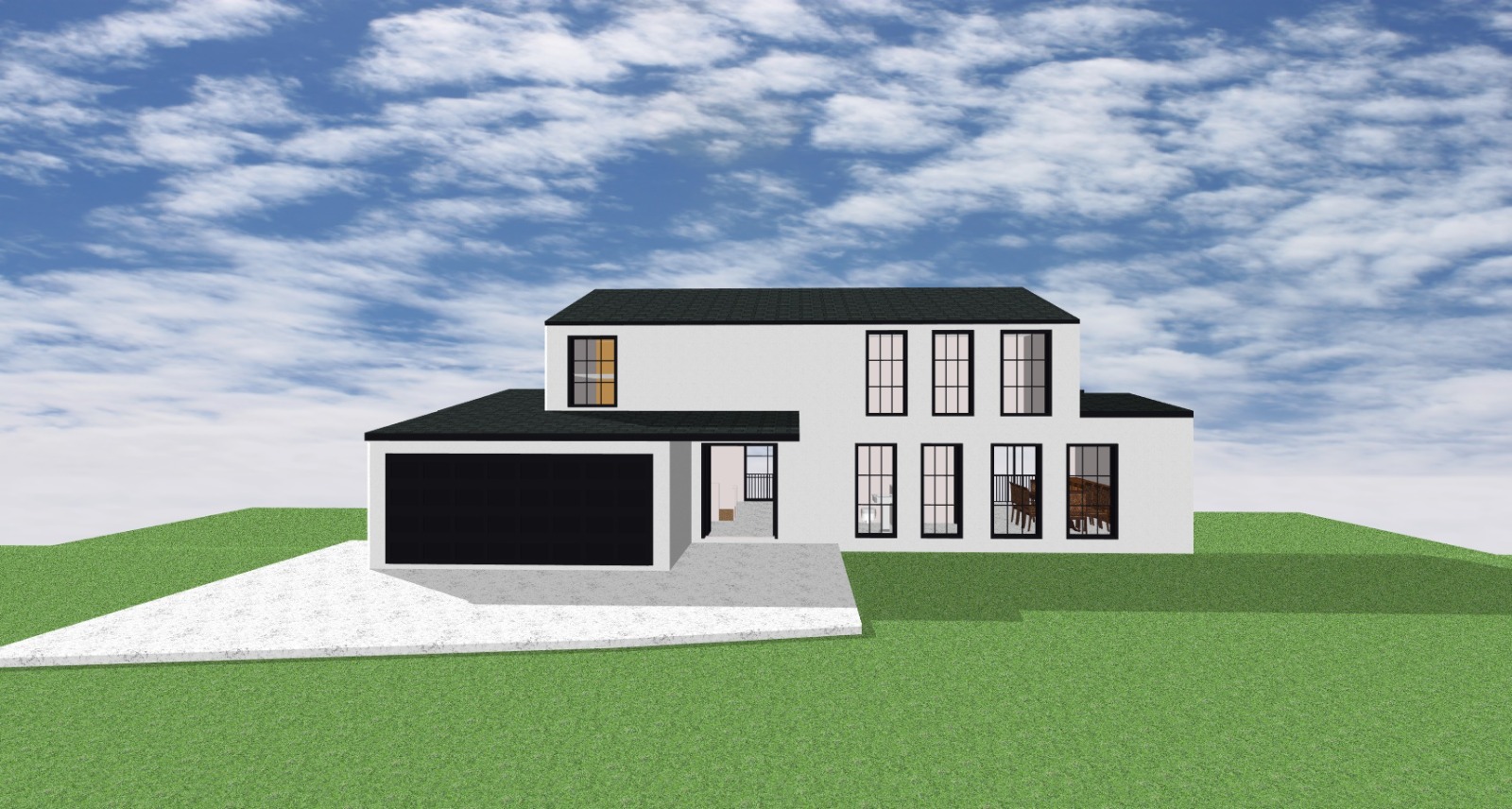

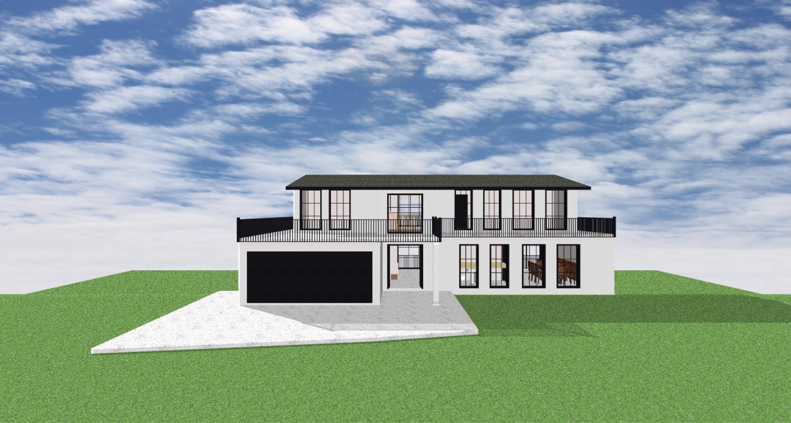

  10. #10 DasStaffelgeschoss, 22.11.2022
    DasStaffelgeschoss
    DasStaffelgeschoss
    21.11.2022
    20

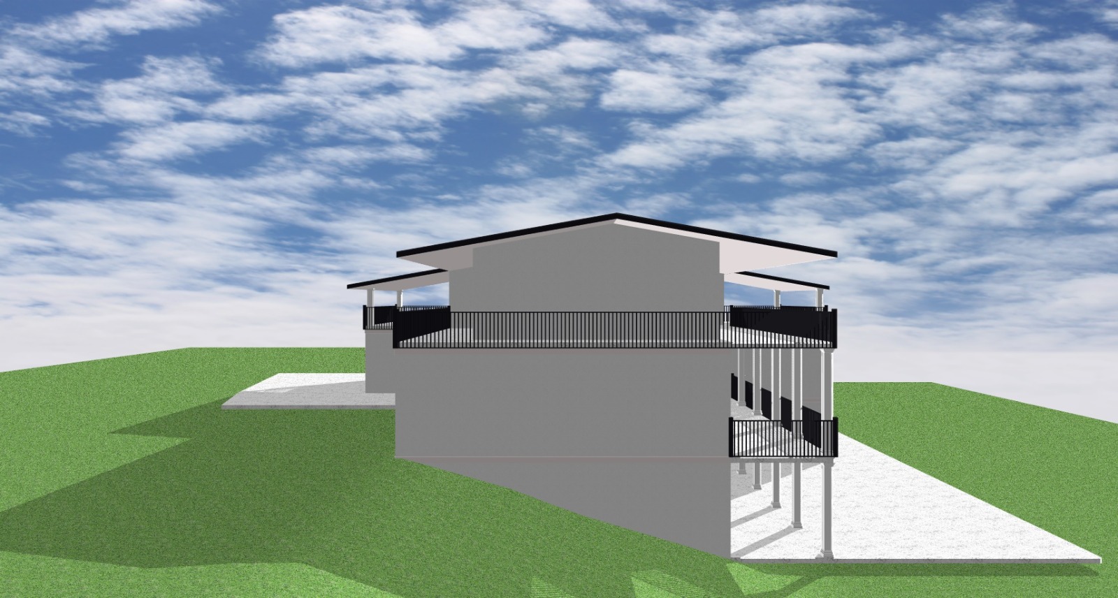

    Eventuell auch eher sowas:
  11. Dimeto
    Dimeto
    22.07.2017
    1.635
    2.145
    Vermessungsingenieur
    NRW
    Versuch macht kluch.
    Ich schlüpfe mal in die Rolle der Baugenehmigungsbehörde:
    Das Bauvorhaben verstößt gegen 6.1. der Bebauungsvorschriften zum BPlan "Im Klingnauer".
    Die Dachflächen des EG sind nicht als Satteldächer, sondern als Dachterrasse genutzte Flachdächer ausgebildet.
    Das Vorhaben verstößt gegen die Grundzüge der Planung. Eine Befreiung kann daher nicht erteilt werden.
    Beim Entwurf aus #10 wird augenscheinlich die 2/3-Grenze überschritten, da die Dachüberstände nicht mehr untergeordnet sind und somit zur Geschossfläche hinzuzählen. Auch scheinen die Rücksprungsvoraussetzungen für Staffeldachgeschosse nicht eingehalten zu sein.
    11ant, DasStaffelgeschoss und Fred Astair gefällt das.

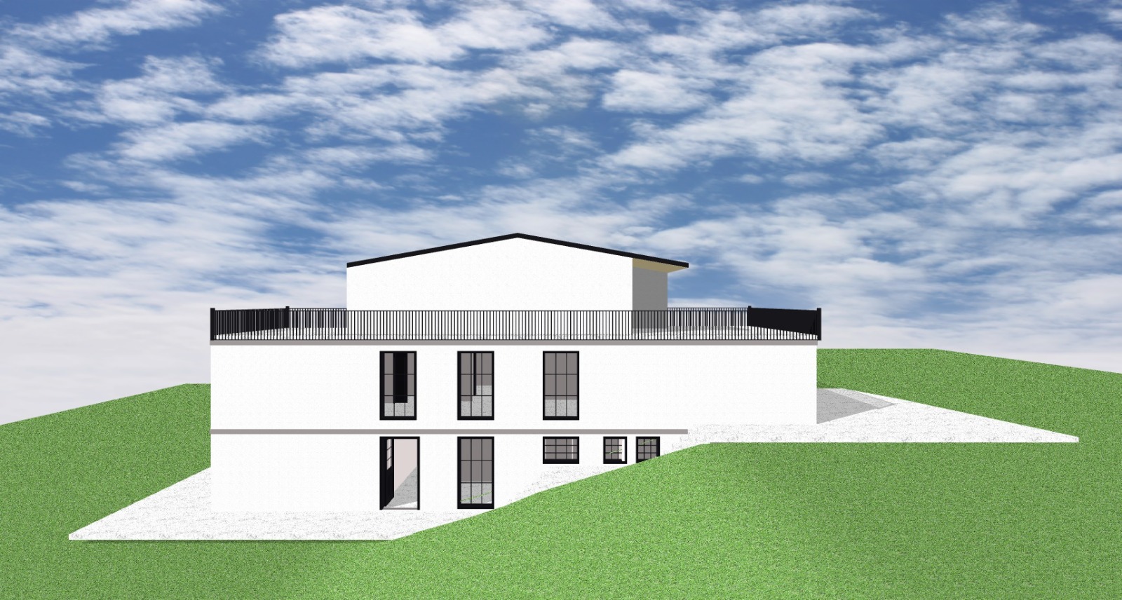

  13. #13 DasStaffelgeschoss, 22.11.2022
    DasStaffelgeschoss
    DasStaffelgeschoss

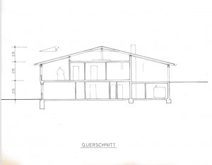

    21.11.2022
    20

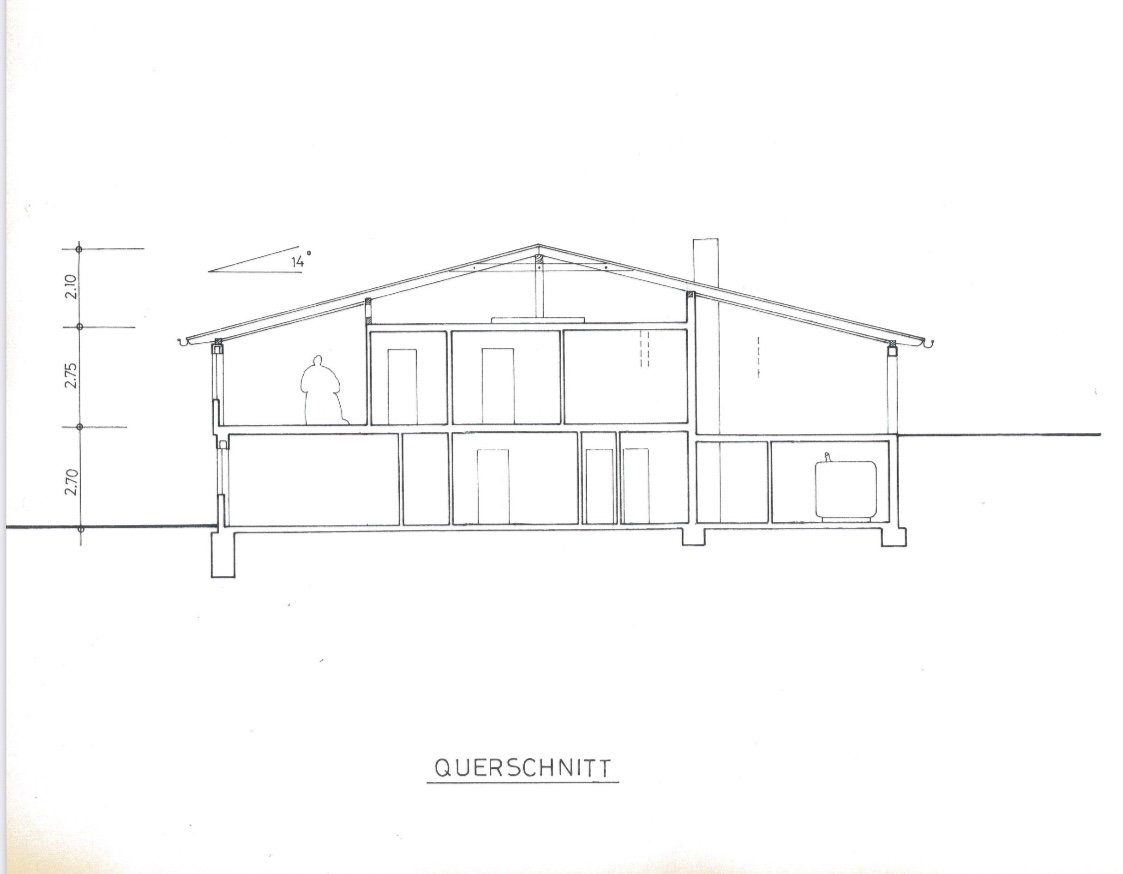

    Ich habe noch andere Varianten im Kopf die ich gerne mit dir/euch durch gehen möchte.

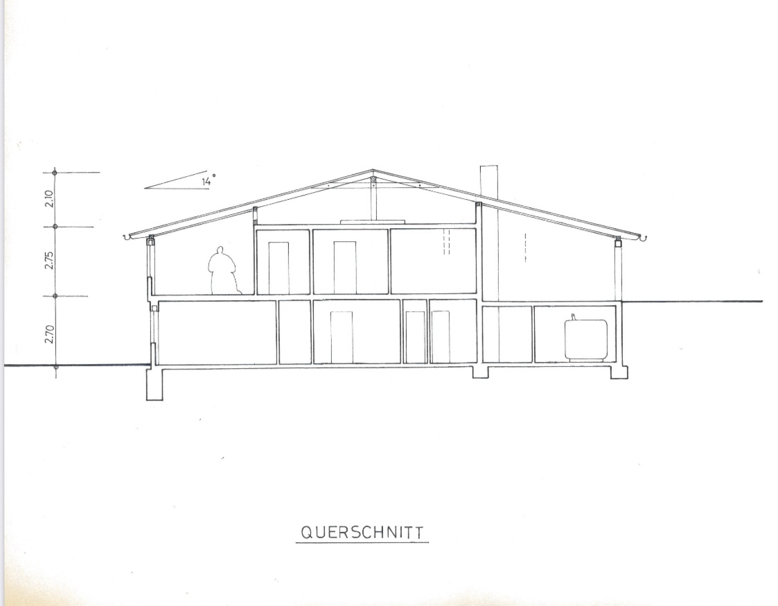

    Im angehängten Querschnitt ist meiner Meinung nach der Kniestock 0 cm. Ist das richtig?
    oder muss dafür erst ein Boden über die zwei äusseren Zimmer erstellt werden damit diese als Dachboden gelten und dann der Kniestock 0 wäre?

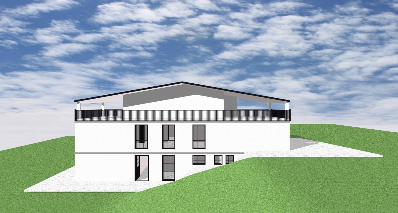

  14. #14 DasStaffelgeschoss, 22.11.2022
    DasStaffelgeschoss
    DasStaffelgeschoss
    21.11.2022
    20
    Anderst gefragt - wo wird hier der Kniestock gemessen - Stelle A oder B?
  15. Dimeto
    Dimeto
    22.07.2017
    1.635
    2.145
    NRW
    Diese frage ist nicht so einfach zu beantworten, da auch für den Begriff "Kniestock" eine eindeutige gesetzliche Definition fehlt. Es ist also immer der Einzelfall zu betrachten. Man muss herausfinden, was der Benutzer des Begriffes im Sinn hatte.
    Wenn Du auf 6.4 "Deiner" Bebauungsvorschriften anspielst, ist der BPlan hier unbestimmt, da weder ein unterer, noch ein oberer Bezugspunkt für die Maximalhöhe genannt wird.
    Bezüglich Deines Anhangs in #13 würde ich gar nicht von Kniestock sprechen, da vom Kniestock nur im Zusammenhang mit Dachgeschossen die Rede ist. Da aber unterhalb des Dachraums eine volle Geschosshöhe vorhanden ist, zähle ich die Räume nicht zum Dachgeschoss. Baurechtlich muss das eventuell anders betrachtet werden, je nach dem, um welche Vorschriften es gehen soll.
    Bei A und B, sofern man irgendetwas, was als Kniestock bezeichnet werden kann, identifizieren kann. Ein Gebäude kann viele unterschiedliche Kniestockhöhen haben, für die baurechtliche Betrachtung ist dann entscheidend, ob manche davon nur untergeordnet sind. Um das zu beurteilen, muss ebenfalls der Einzelfall als Ganzes betrachtet werden.

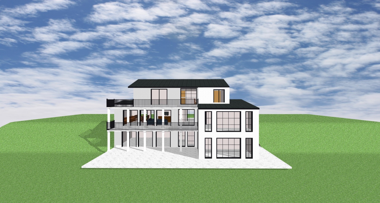

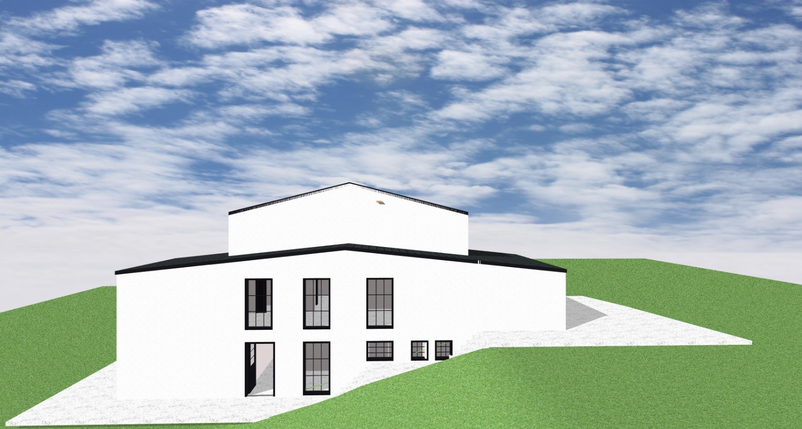

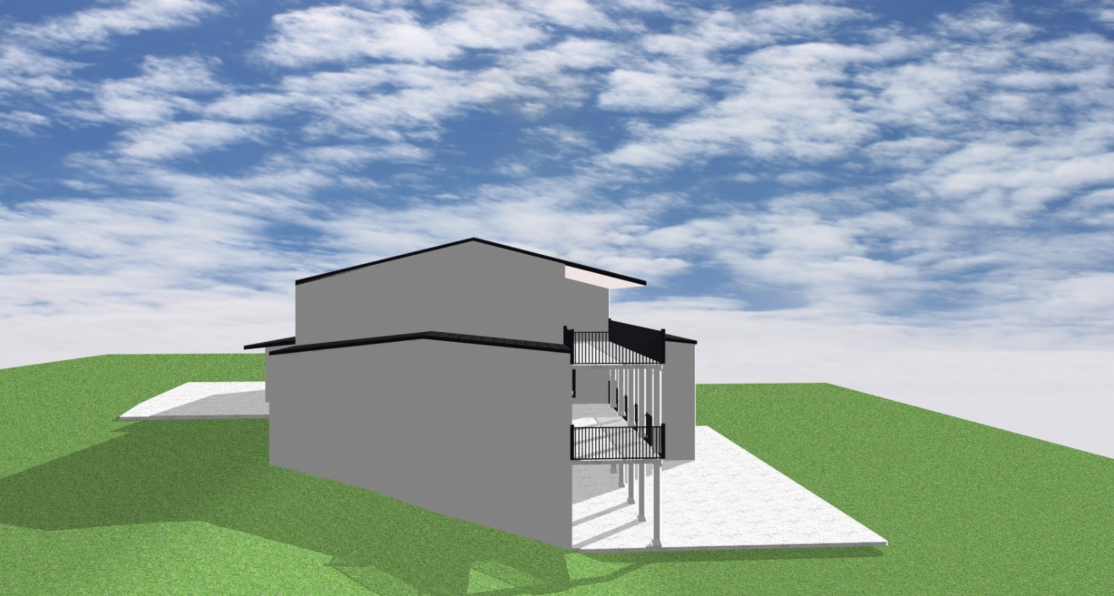

  16. #16 DasStaffelgeschoss, 22.11.2022
    DasStaffelgeschoss
    DasStaffelgeschoss
    21.11.2022
    20
    Nochmals besten Dank für deine Antworten.
    Wenn ich dich richtig verstehe, dann ist eine Kniestockerhöhung auch nicht 100%ig möglich.

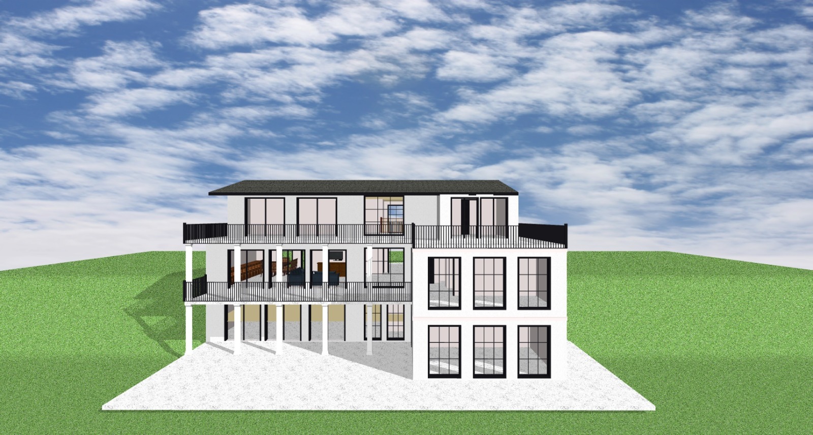

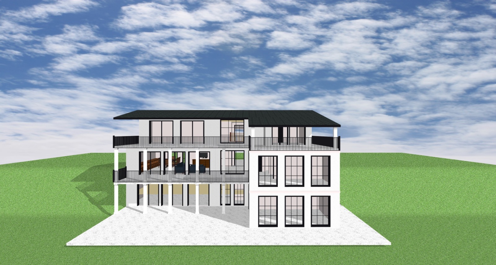

    Anbei ein erster Entwurf mit seitlichen um 2.7m zurückgesetzten Staffelgeschoss. Hätte dieser Entwurf die beste Chance bewilligt zu werden?

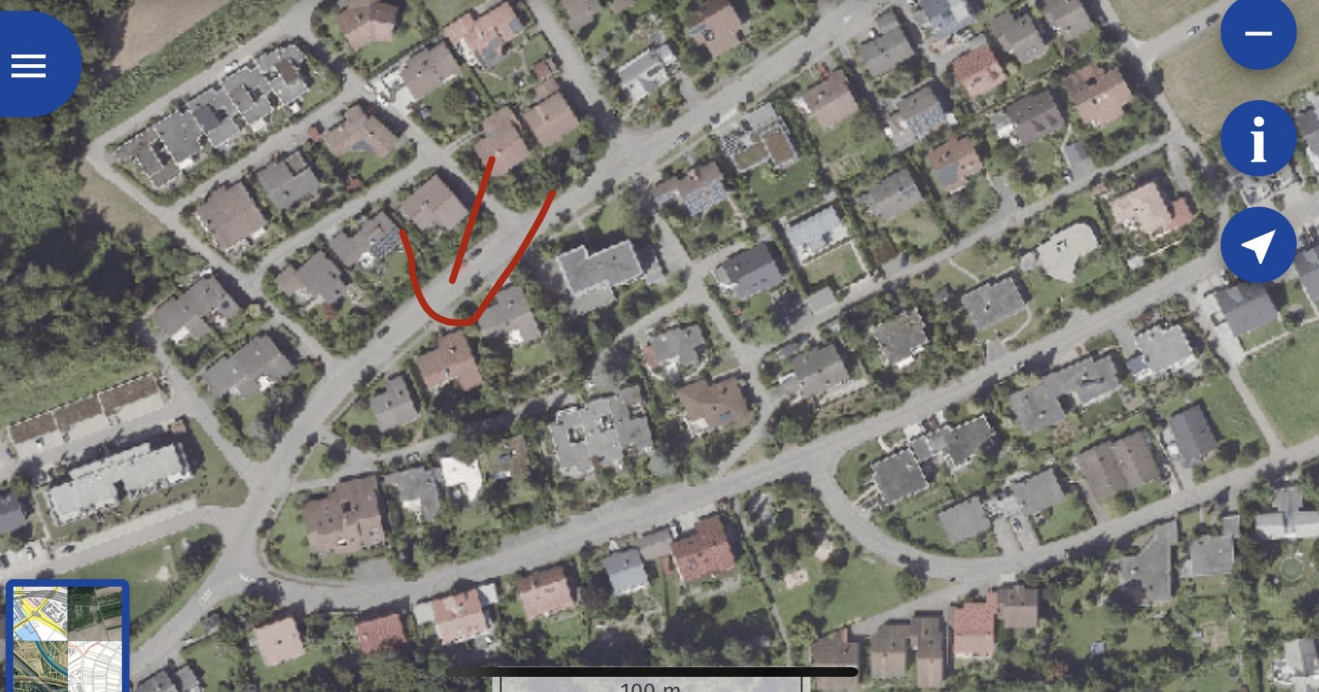

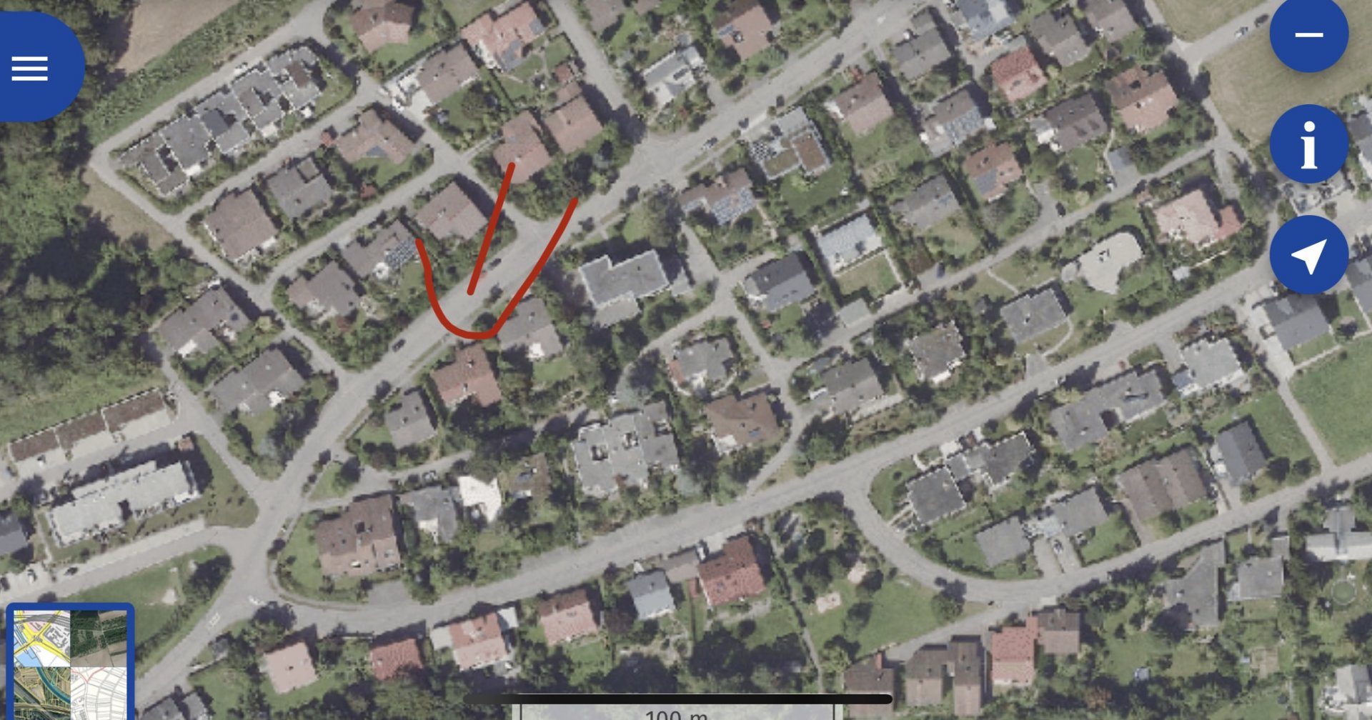

    Gibt es in der Umgebung schon Staffelgeschosse? Auf dem Satellitenbild links oben schaut es so aus?
    gleich 2 Häuser weiter ein 3 Geschoßer mit Flachdach?

    Muss ich mir mal genauer anschauen! Aufjedenfall ist hier ein grosser Mix vorhanden. Flachdach, Satteldach, Pultdach, Walmdach... alles vorhanden!
    Genau, das ist ein Mehrfamilienhaus mit Flachdach.
