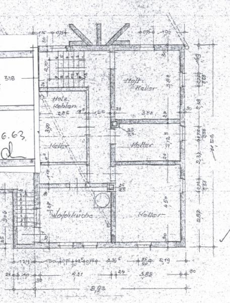

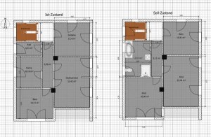

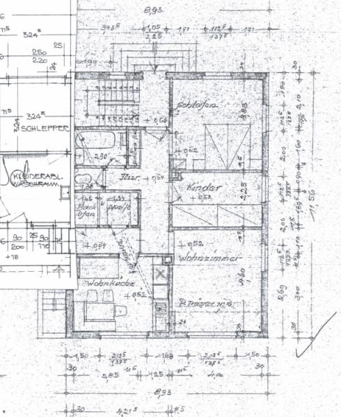

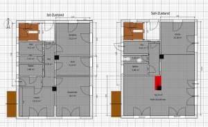

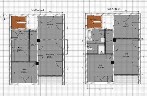

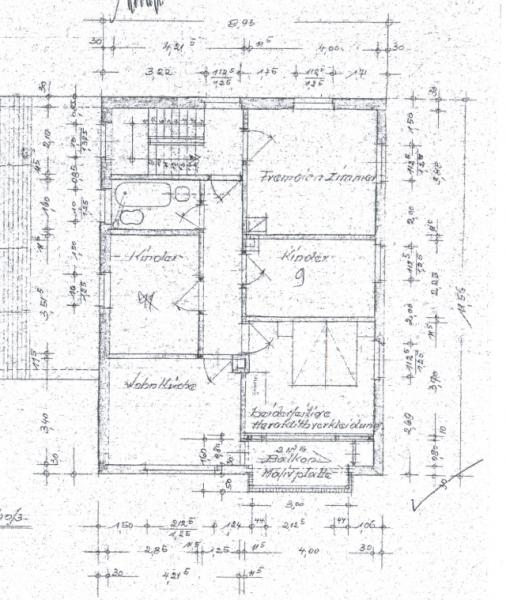

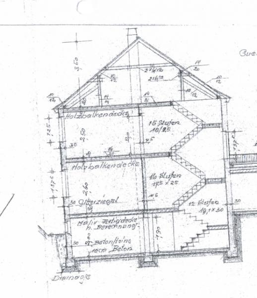

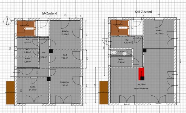

    wir überlegen uns einen Altbau aus 1960 zu kaufen und neben den üblichen Fragen der Bausubstanz etc. ist für uns auch der später mögliche Grundriss absolut kaufentscheidend. Bevor wir aber nun Geld für einen Statiker ausgeben (was ich vor der Umsetzung auf jeden Fall noch tun würde), dachte ich, ich bekomme auch von euch ein paar Tipps und Meinungen, ob wir unseren Plan so umsetzen können.
    Das Haus ist 1960 gebaut, hat einen Keller, 2 Vollgeschosse und ein nicht ausgebauten Dachboden.
    Wir möchten die gesamte Fläche nutzen (d. h. auch den Dachboden ausbauen) und dazu im Erdgeschoss ein sehr großzügig gestalteten Wohn/Essbereich machen. Dazu müssten einige Wände weichen. Leider gibt es keine Statikunterlagen. Alles was ich habe, habe ich angehängt. Das sind 4 Bilder der Originalzeichnungen und zusätzlich 2 der Ist/Soll-Gegenüberstellung
    Ist_Soll OG.jpg Ist_Soll EG.jpg Originalplan_OG.jpg Originalplan_EG.jpg Originalplan_Keller.jpg Originalplan_Querschnitt.jpg
    Gerne höre ich eure Meinungen ob das ein Problem darstellt die Wände zu entfernen!
    P.S. Laut Plan handelt es sich um Holzbalkendecken vom EG ins OG und OG in DG aber der Verkäufer meint, es könnten auch Hohlblockdecken sein. Das weiß er aber nicht genau und sehen kann man es ja leider nicht.
    Ohne davon eine Ahnung zu haben, schätze ich aber mal, dass eine Holzbalkendecke der worstcase wäre und somit gehe ich mal von dieser aus. Oder ist das falsch?

    grundsätzlich kann man sagen :
    die Decke über KG ist offensichtlich eine Einschubdecke.
    die anderen sind Holzbalkendecken die mittig auf den Mittelwänden liegen.
    Die Mittelwände sind sicherlich Ziegelwände 12 cm.
    Das man die Mittelwand so "dünn" gemauert hat liegt an den aussteifenden Zwischenwänden.
    nimmt man einige weg wird die Mittelwand instabiler und deshalb ist ein Abbruch ohne anderweitigen Ersatz abzuraten.
    Weitere Aussagen sin hier nicht ratsam, es sollte durch einen Statiker erst mal überprüft werden

    Danke für die Einschätzung! Nehmen wir an wir entfernen die Versteifungen - also die Querwände. Wie könnten wir das dann wieder "heilen"?
