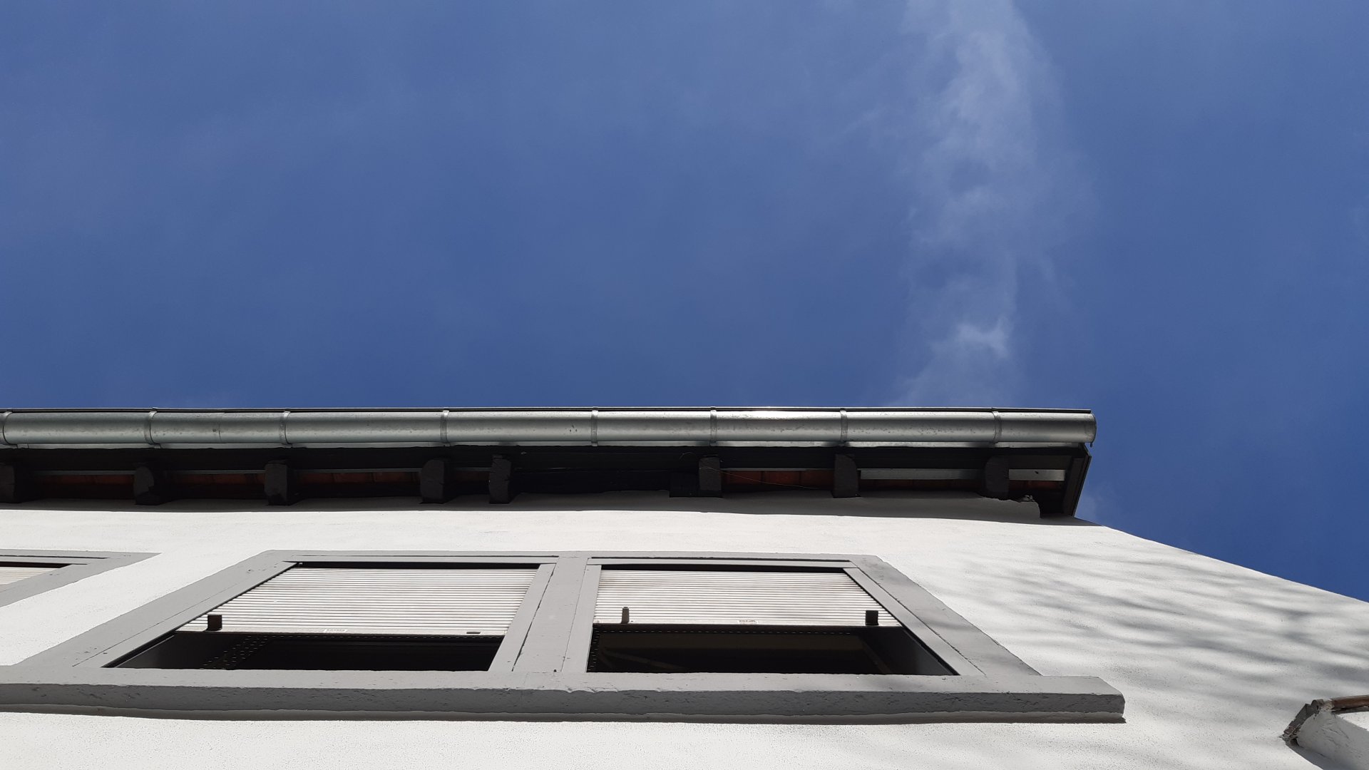

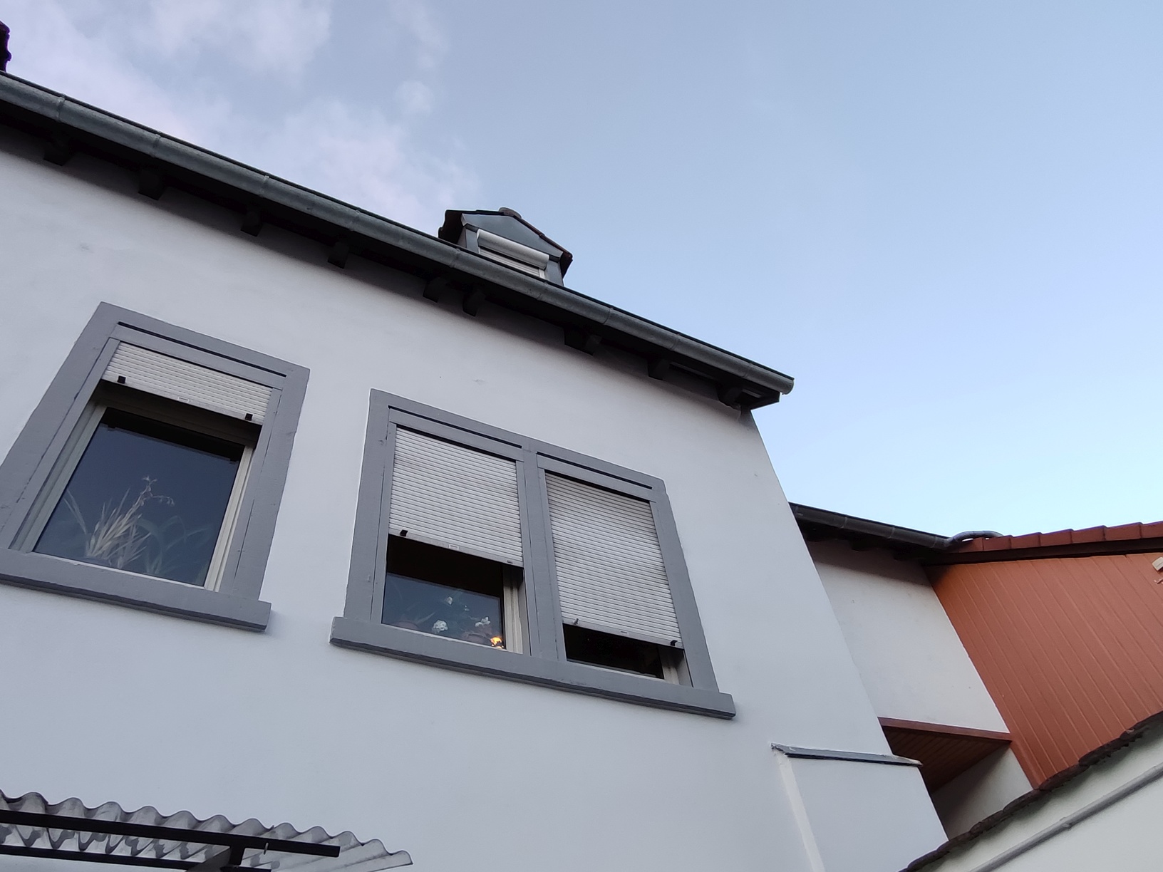

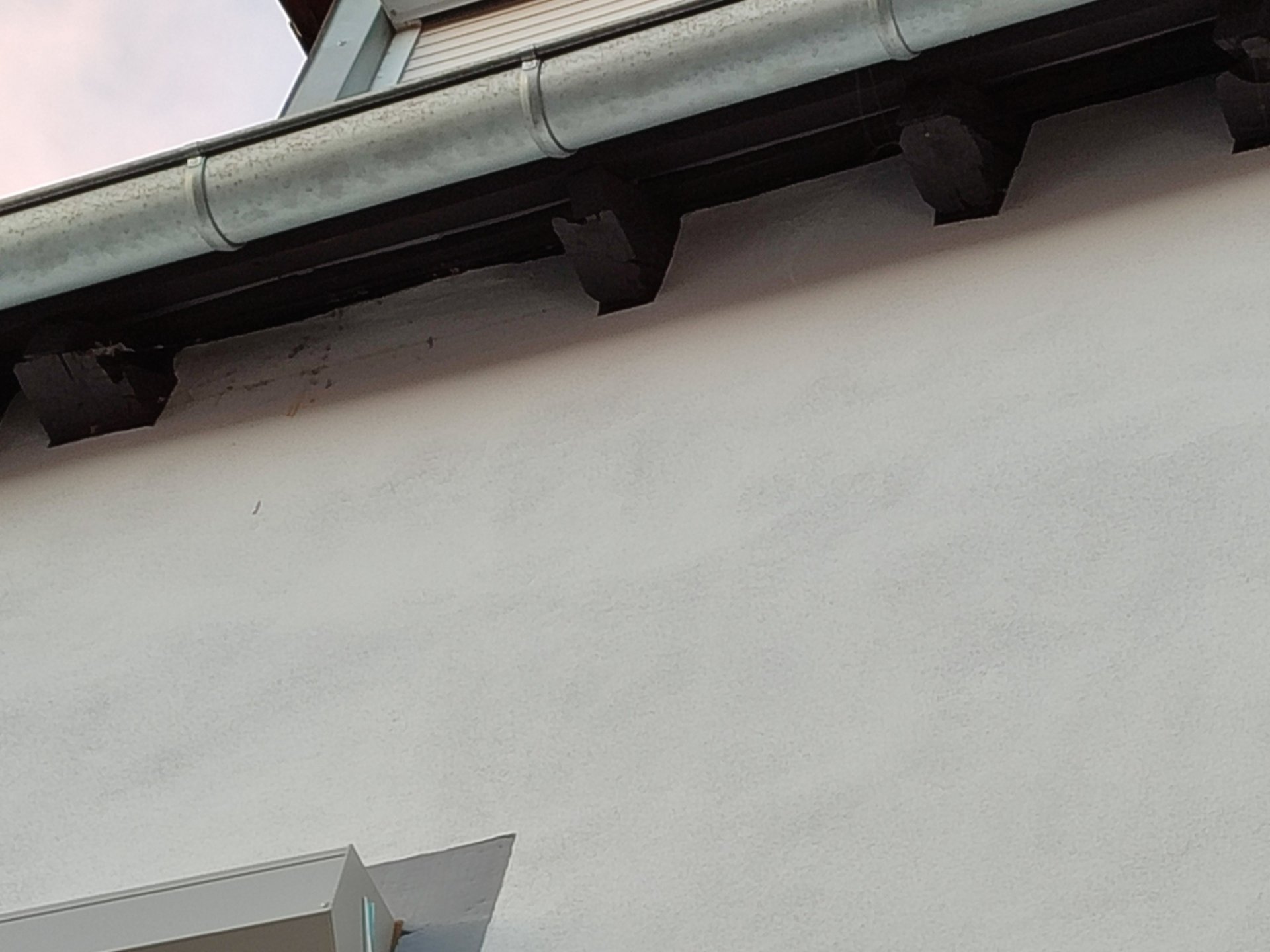

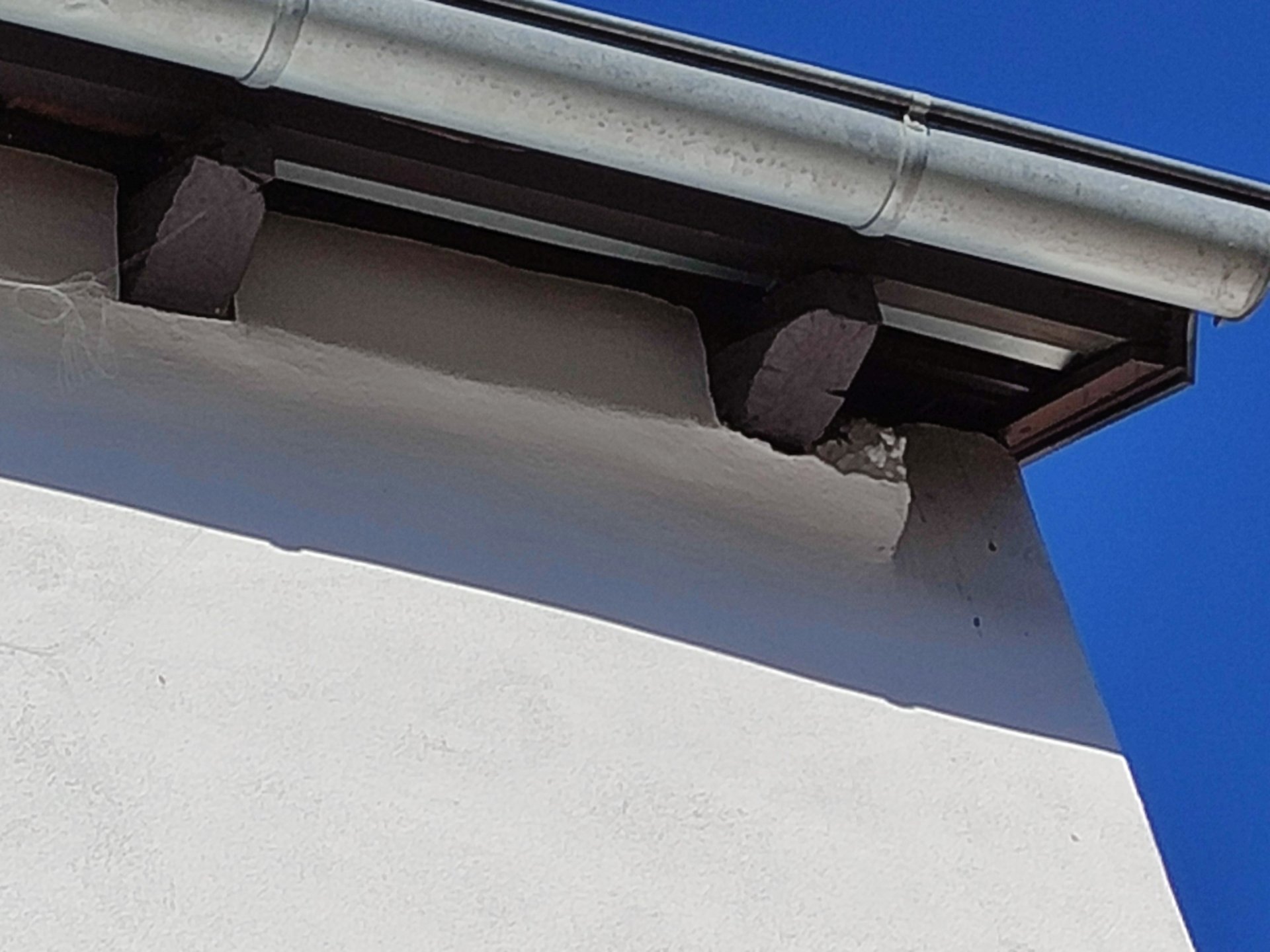

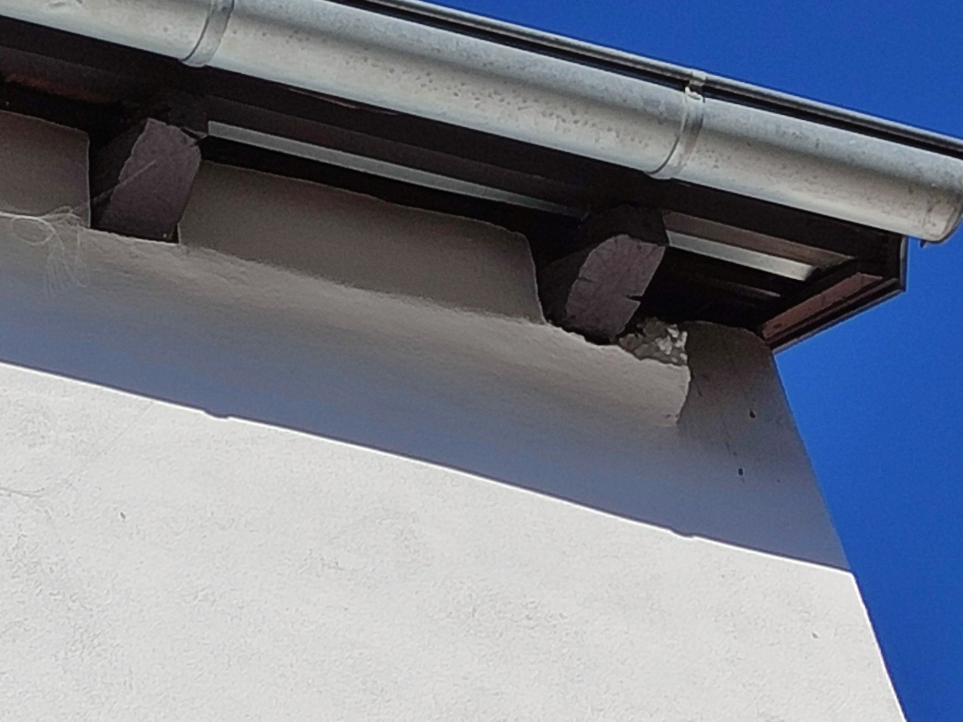

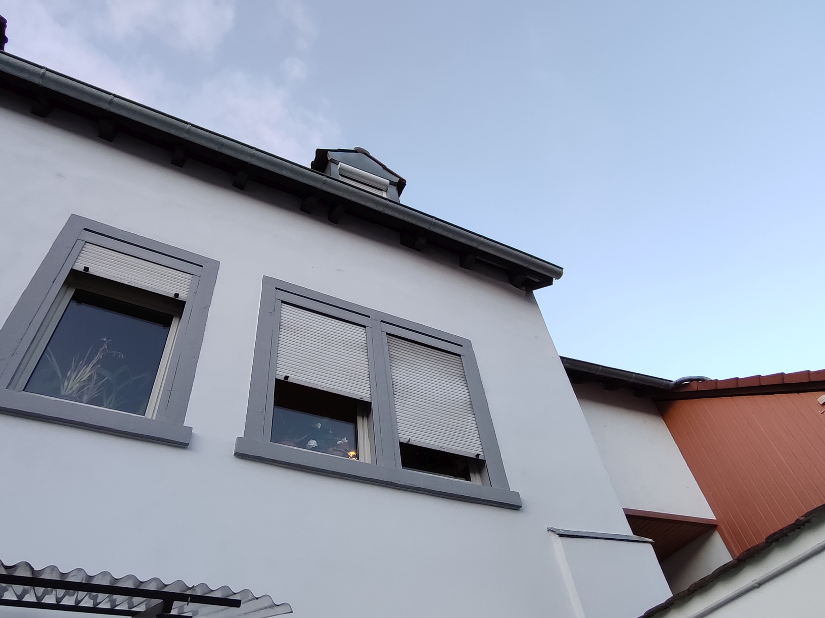

    als ich heute auf dem Dachspeicher war ist mir eine Wespe begegnet, die anschließend in die Dachkonstruktion geflogen ist, ich habe deshalb den Verdacht, dass neben Spatzen auch Wespen unter dem Dach Nester bauen.
    Meine Frage:
    Können Wespennester unter dem Dach die Holzbalken / Bausubstanz schädigen?
    Ich will die Einflugöffnungen ohnehin schließen lassen, gegen Spatzennester würde Aluminiumblech helfen, gegen Wespen wohl eher nicht, weil diese durch die Öffnungen des Blech fliegen würden, was wäre zu tun, damit auch keine Wespen in der Lage sind Nester zu bauen.
    Wobei ich erstmal schauen muss ob wirklich Wespennester vorhanden sind, eventuell mit einer Endoskop

    Das Nest tut nix, das will noch nicht mal spielen ...
    Aber die Tiere knabbern am Holz, aus dem sie Papier zum Nestbau machen. Allerdings, wenn du so ein verlassenes Nest mal auf die Waage legst, dann braucht es schon etliche Völker, um die Substanz ernsthaft zu schädigen. Und da die Tiere sich auch nicht unnötig verausgaben wollen, gehen die vorzugsweise an vorgeschädigtes Holz.
    Wespennester dürfen übrigens genauso wenig gestört werden, wie Vogelnester. Es verbietet dir jedoch niemand, einem Hornissenvolk geeignete Lebensbedingungen anzubieten. Da Hornissen aber ähnliche Nester bauen wie Wespen, hilft das vor allem dabei, den Pflaumenkuchen vielleicht etwas ungestörter genießen zu können ...
