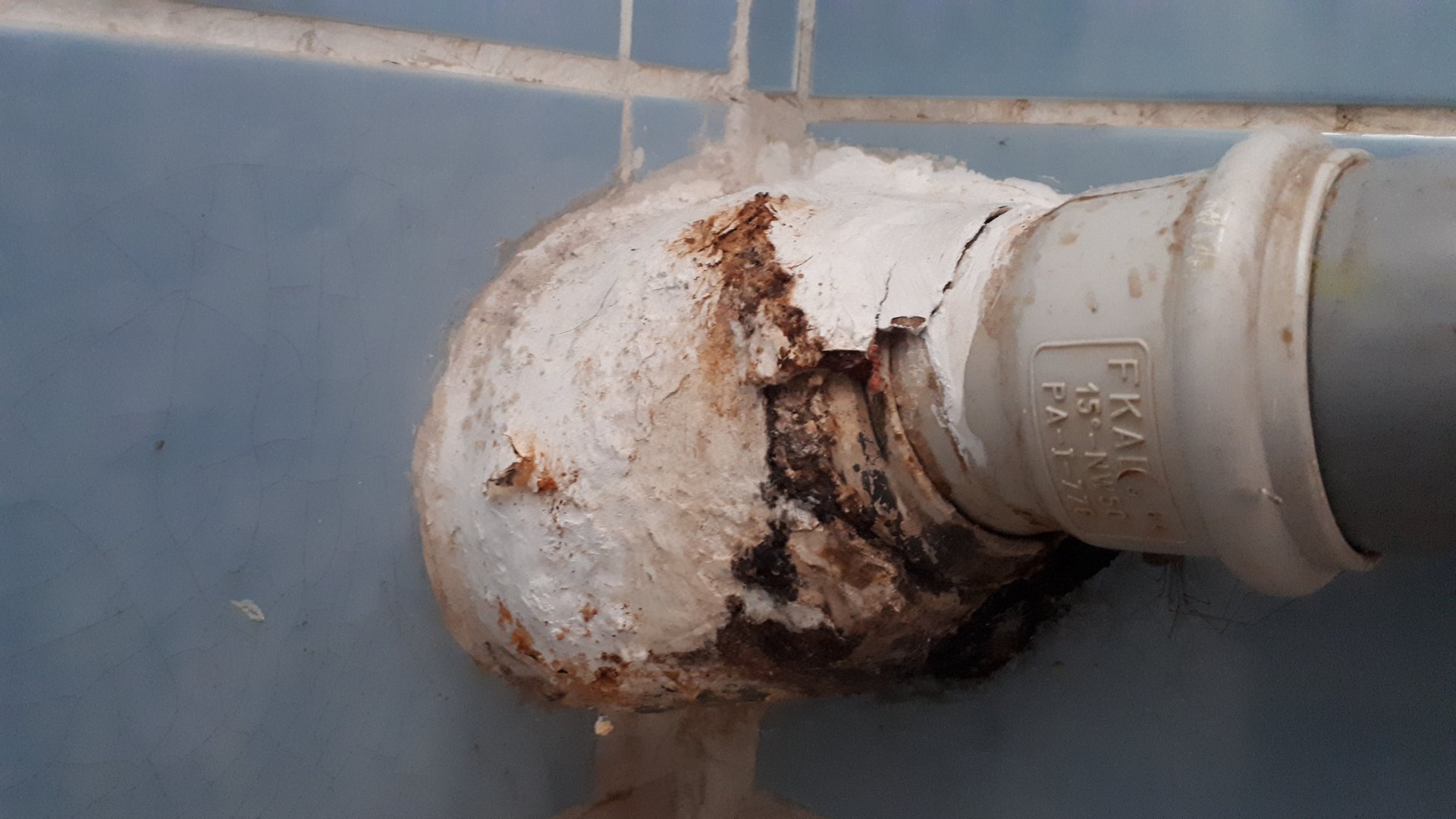

    ich bin gerade ziemlich verzweifelt. Wir haben vor Kurzem ein Haus gekauft und wurden dann auf das Thema Asbest aufmerksam gemacht. Seitdem befasse ich mich mehr damit und befürchte es an mehreren Stellen. Bevor wir darüber Bescheid wussten, hat mein Mann bereits angefangen das Bad zu sanieren, wobei er auch auf ein Asbestrohr gestoßen ist (Abwasser). Bevor wir nun das andere Bad sanieren, wüsste ich gerne, was das Weiße, halb verrottete Zeug sein könnte, dass sich um das T-Stück aus Abest befindet. Für Ideen bin ich sehr dankbar. Gerade wegen unserem Kleinkind bin ich sehr besorgt...

    wie kommst du darauf, dass dies ein Asbestrohr ist? Das sieht mir nach einem Kunststoffrohr aus
    früher waren die Abwasserrohre entweder aus Guss oder Ton, ich habe noch nie gehört, dass da Asbest enthalten ist (war)
    Sicherheit gibt dir eine Laboruntersuchung die für relativ kleines Geld zu haben ist.
    Weniger Hysterie würde auch helfen....

    Tut mir Leid, ich habe es wahrscheinlich nicht genau beschrieben ;) Das Asbestrohr befindet sich in der Wand hinter den Fliesen. Das Kunststoffrohr kommt vom Waschbecken und führt über eine Steckverbindung zum Asbestrohr. Um diese Steckverbindung ist die besagte weiße Masse, bei der ich mich frage, worum es sich handeln könnte...

    Das sieht eher wie Tapete oder Filz als Putzträger und dann verputzt/100 mal drübergeweisselt aus.
    Auch wenn es ein "Asbestrohr" ist. Dort sind etwaige Asbestbestandteile stark gebunden. Solange ihr das Rohr nicht mehrfach unnötig zerbrecht oder mit der Flex zerschneidet
    sollte das kein Problem sein. Für ganz ängstige mit dem Pumpsprüher feucht halten, in Säcke packen und abgeben.
    Für noch Ängstigere eben eine Fachfirma rufen !
    Probe entnehmen und einschicken ins Labor zur Analyse (Aber bitte vom Rohr nicht von der "Verpackung"drumrum) kosten ca 100 EUR

    Vielen Dank :) und Spritzasbest könnte es nicht sein, als Rohrummantelung?

    Wo steht denn das Gebäude ?
    In Deutschland eher untypisch vor allem bei Abwasser Rohren
    Spritzasbest sieht eher aus wie putz
    Da sind keine sichtbaren fasern

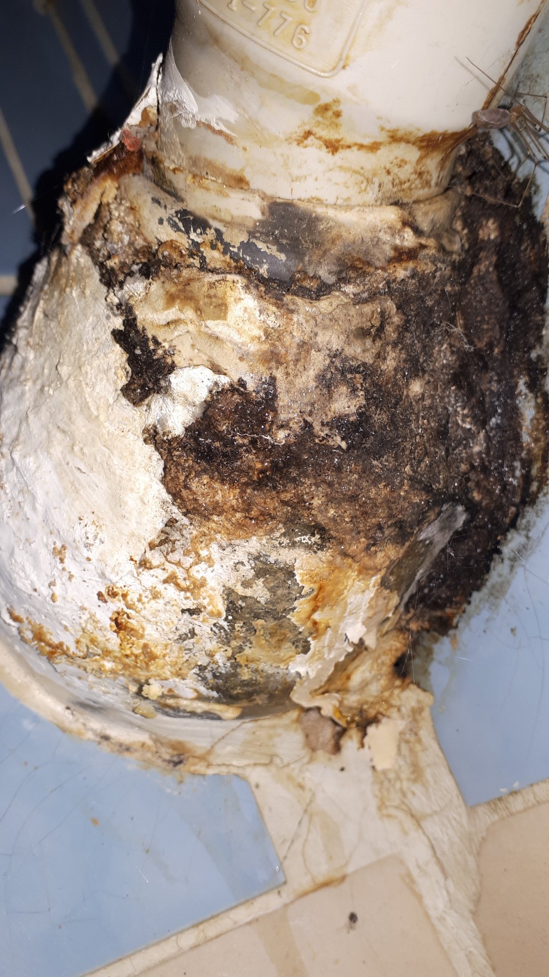

    Ja es steht in Deutschland :) Niedersachsen. Ich lade mal noch 1, 2 Fotos hoch. Danke dir. Bin schon etwas ruhiger.

    Sehe hier nur Dreck, Farbe, Gammel und Putzreste.
    Vielleicht hat auch jemand mal versucht (ohne Erfolg) das Rohr abzudichten.
    Bei akuter Angst, Stückchen abbrechen und zur Analyse einschicken.
