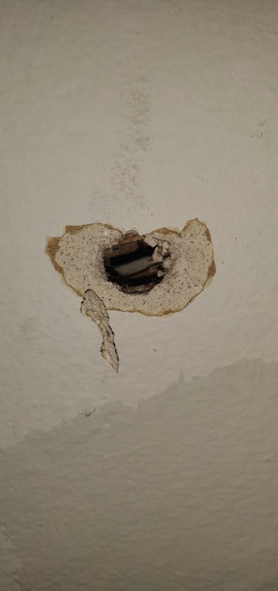

    Hallo Leute, wir haben den Auftrag an einer Decke Rohrschellen zu Montieren.
    Es handelt sich um einen Raum in einem Bahnhof, ca 60er Jahre errichtet.
    Nun sind hier in der Decke komische Fasern und ich habe Bedenken, weil wir ohne Schutzkleidung hier gearbeitet haben.
    Was meint ihr dazu? Ich habe jetzt erstmal die Arbeiten abgebrochen.
    Für eine Rückmeldung wäre ich sehr Dankbar,
    Viele Grüße, Roman

    Da sollte es doch einen Planer/Bauleiter geben, der vorher eine Gefahrenstoffanalyse macht und der den Typ der Decke kennt und bewertet, mit welchen Befestigungsmitteln ihr an diesen Decken überhaupt etwas abhängen dürft/könnt!

    Ja, so sollte es eigentlich sein.
    Bei uns hieß es nur:
    Ja geht Mal da hin und bohrt ein paar Löcher, unverantwortlich wie ich finde.
    Es war auch naiv von mir einfach an einer abgehängten Decke in den 60ern zu Bohren, ohne Schutzausrüstung, da ich davon ausgegangen bin, dass seitens des Arbeitgebers dies überprüft worden sei, aber hier interessiert das ja scheinbar niemanden.
    Sollte das Asbest sein werde ich wahrscheinlich die Arbeitsstelle verlassen, um Verantwortung für mich Selber zu Übernehmen.

    sieht für mich aus wie eine verputzte Strohmatte

    Bei einer Schule der 60er muss man mit allem rechnen. Auch dass in dem Putz selbst Asbest ist. Die Fasern sehen für mich am wenigsten nach Asbest aus.
    Bekannter Schadenssanierer von mir sagte mir mal, er mache bei allen Baustellen als erstes einen Test auf Asbest.

    Das was man da sieht sind ziemlich sicher Tierhaare. Schweineborsten waren sehr weit verbreitet da gut verfügbar, kann aber auch von anderem Getier sein.
    Die Haare waren übrigens der Vorläufer der heutigen „Glasfasergewebe“. Der Vorteil aus heutiger Sicht ist ja die „Nachhaltigkeit“, der Nachteil ist im Tierschutz zu suchen, die Haare hatte man vom Metzger und der hat die Schweine halt nur einmal rasiert. Will sagen: Die Decke ist nicht vegan, nicht halal und auch nicht koscher. Das ist ja aus woker Sicht viel schlimmer als Asbest!
