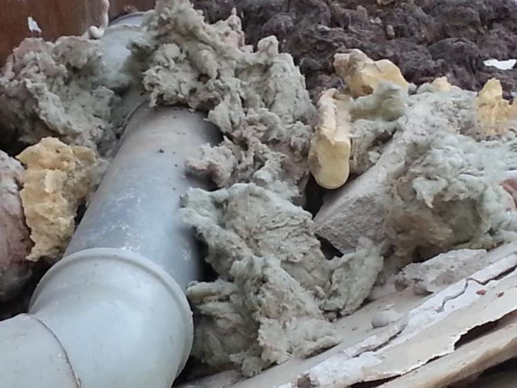

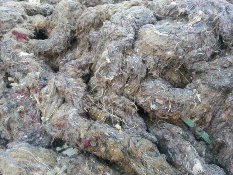

    wir sind gerade dabei ein Haus aus dem Jahr 1958 auszukernen.
    Da wir alte Heizungsrohre raus machen, sind wir jetzt auf folgendes gestoßen (siehe Bilder).
    Meint Ihr da könnte Aspest drin sein, oder wurde das in so einer Wolle gar nicht eingebracht?
    Überwiegend kam die schwarze dunkle raus, in einem Zimmer die grünlichere.
    Das Zimmer mit der grünlichen wurde vermutlich auch später erst ausgebaut.

    Alles Auseinanderpflücken und erst im Anschluss fragen ist eigentlich weniger empfehlenswert. Anhand der Fotos kann man dies zumindest nicht beurteilen, aber da zumindest die gräuliche Farbe hinkommt lautet die Antwort sicherlich: JA, könnte!
    Ist eigentlich auch egal, da Asbest ein K1-Stoff ist und alte KMF als K2-Stoff nicht unbedingt weniger besorgniserregend ist. Selbst K3-Wollen (z.B. Ende der 90er) sind immer noch ausreichend besorgniserregend um diese nur unter einem Mindestmaß an Schutz- und Reinigungsmaßnahmen auszubauen.
    Die Farbe ist bezüglich der Wirkung egal und kann für eine Klassifizierung nicht herangezogen werden. Ich würde dringend empfehlen alle weiteren Baumaßnahmen etwas durchdachter und fachlich versierter auszuführen.

    Ob da jetzt Aspest drin ist oder nicht, können wir ja aus der Ferne gar nicht beurteilen. Ansonsten schließe ich mich den Aussagen von Stolzenberg voll und ganz an.
