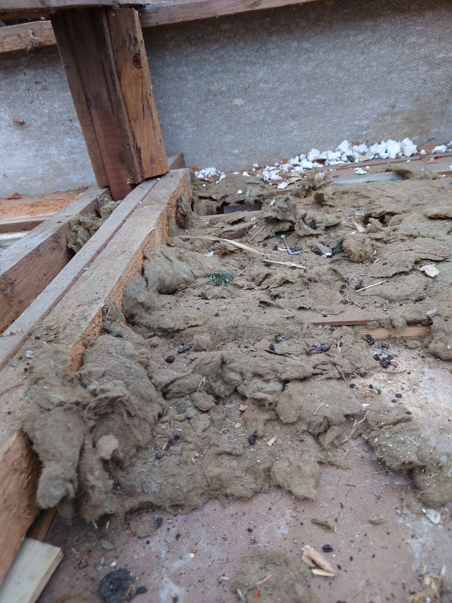

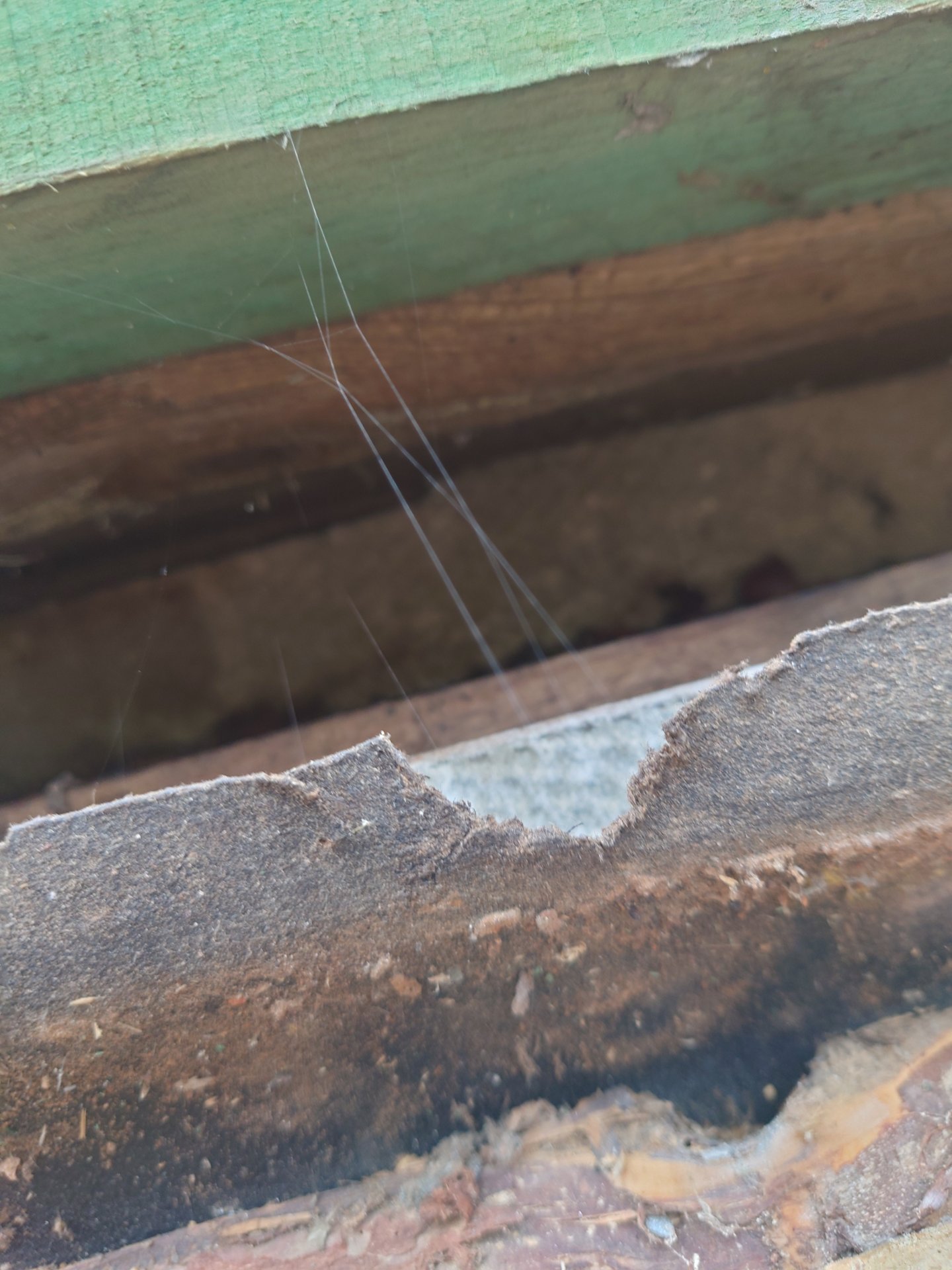

    Guten Tag, wir haben letzte Woche angefangen die Laube auszubauen, dort sind wir leider mit ein paar Materialien im Kontakt gekommen, und wir machen Gedanken das es um Asbest geht. Hat jemand Ideen oder Ahnung was es um genau geht?
    1 Foto- Mineralwolle
    2 Foto- dünne Folie

    Was ist mit den Faserzementplatten, werden die auch angefasst? Dann lass die gleich mit untersuchen.

    Die Faserzementplatten haben wir gar nicht angefasst da ist ja klar Asbest drin. Aber die Mineralwolle wurde schon berührt und war sehr staubig und leider teugen wir keinen Mundschutz. Uns geht es mehr um den Kindern, da die für ein paar Minuten dabei waren. Haben sie vielleicht eine Idee was die Folie sein könnte?

    Bei der Wolle hätte ich keine Angst vor Asbest, eher vor dem ganzen Dreck und dem, was sich womöglich da drin tummelt.
    Die Folie oder Pappe oder was auch immer sagt mir jetzt nichts. Da die Faserzementplatten eh als asbesthaltig ausgebaut und entsorgt werden müssen, würde ich das Zeug einfach genauso behandeln.
