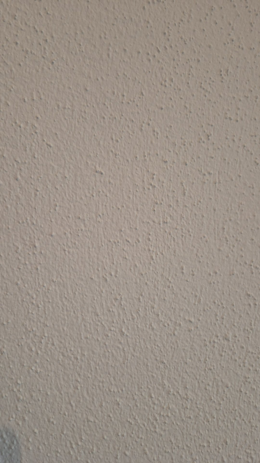

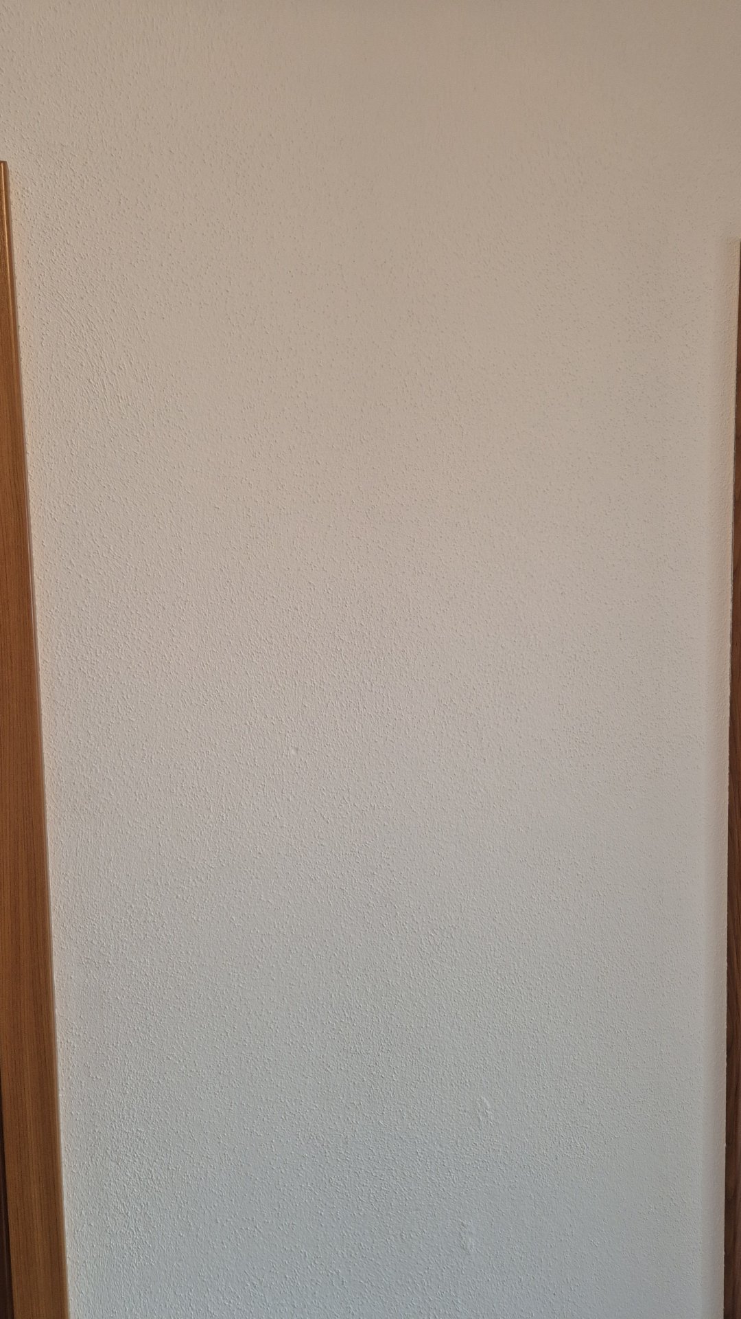

    wir haben in unserer Wohnung (Baujahr 2005) einen körnigen Rollputz (siehe Bilder). Ich bin mir nicht sicher, ob Rollputz der richtige Fachbegriff dafür ist, aber es handelt sich jedenfalls um eine raue, körnige Oberfläche.
    Da die Wohnung sowieso neu gestrichen werden soll und aktuell größtenteils geräumt ist, möchten wir die Gelegenheit nutzen und die Wände vorher glätten, so auf Q2 bis Q3 Qualität.
    Wie geht man da am besten vor? Reicht es, die Struktur einfach abzuschleifen und danach zu streichen? Oder muss man aufwändiger verputzen bzw. spachteln, damit das Ergebnis glatt wird?
    Über Tipps aus der Praxis und eine Schrittanleitung wäre ich sehr dankbar.

    Das ist ein Filzputz mit ner Körnung irgendwo zwischen 0,5mm und 1mm.
    Den kannst du nicht auf Q irgendwas abschleifen.
    Da musst du in 3 bis 4 Schichten Spachteln und Schleifen, damit das Richtung Q3 geht und gestrichen werden kann.

    Meinst du, 2x spachteln/schleifen würde auch ausreichen? Mit welchem Material würdest du spachteln?

    es kann auch sein dass du 4 x spachteln und schleifen musst, bist du zufrieden bist. Ob du schon nach dem 2. Durchgang zufrieden bist kann ich nicht wissen :confused:
    Bzgl. Material hab ich grad kein bevorzugtes auf dem Schirm. Such dir was aus dem Sortiment deines Vorzugslieferanten aus...
