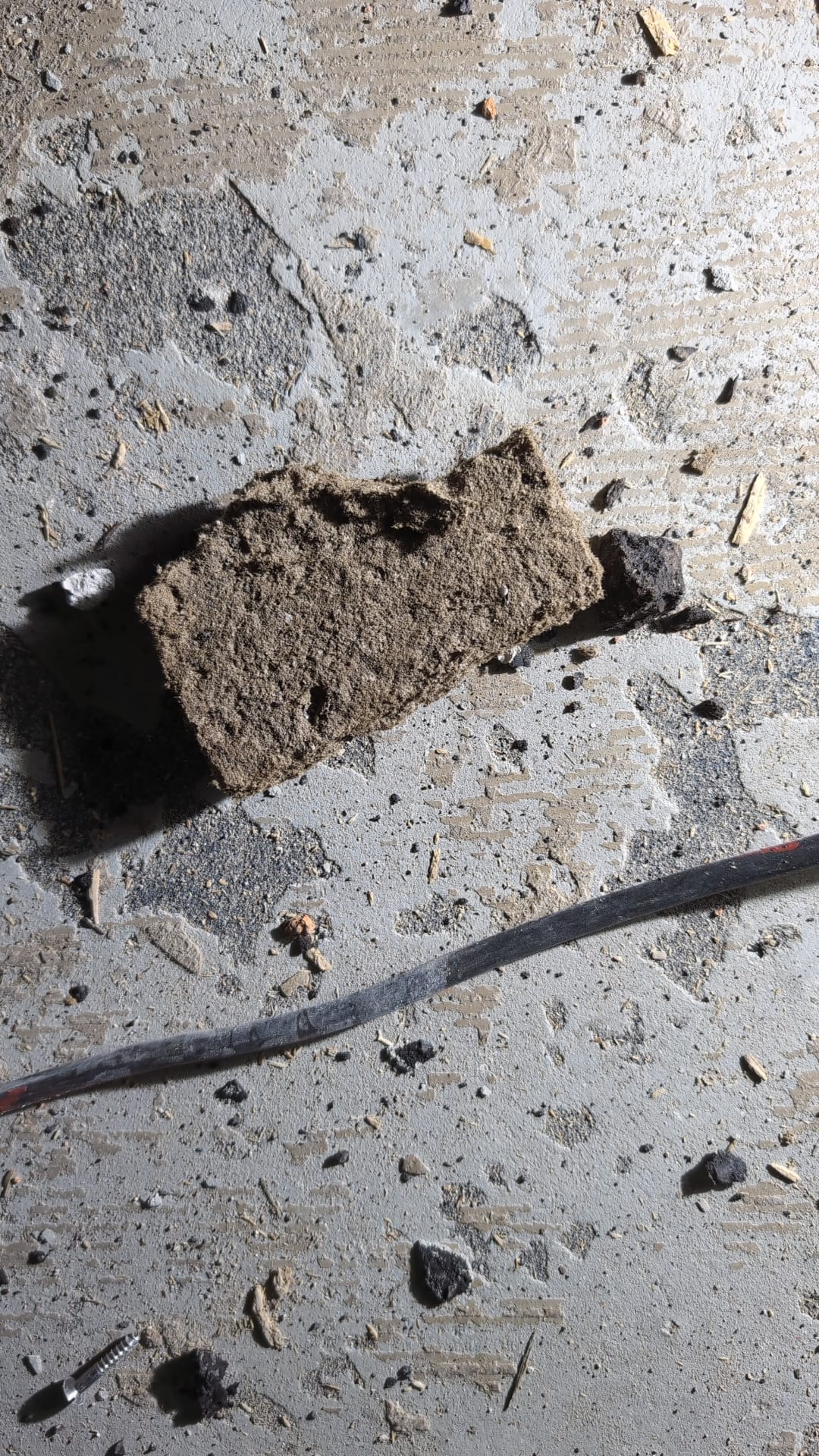

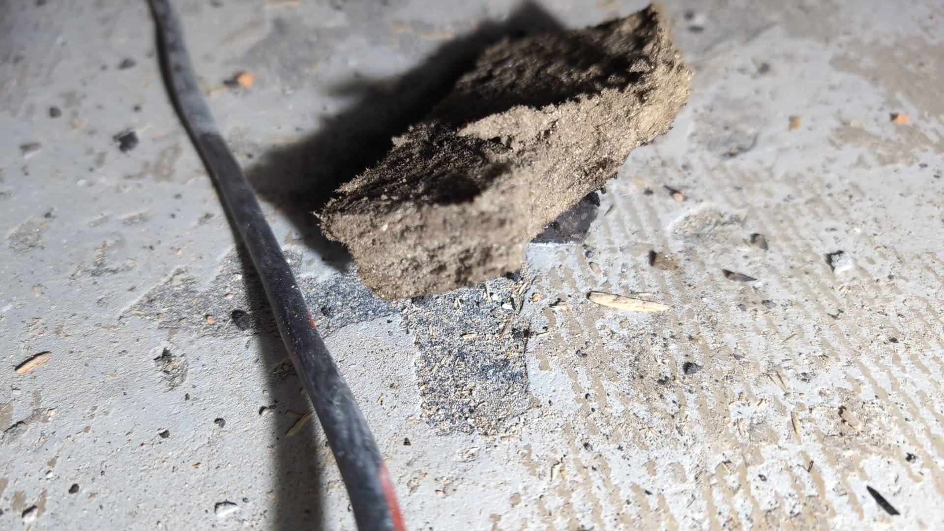

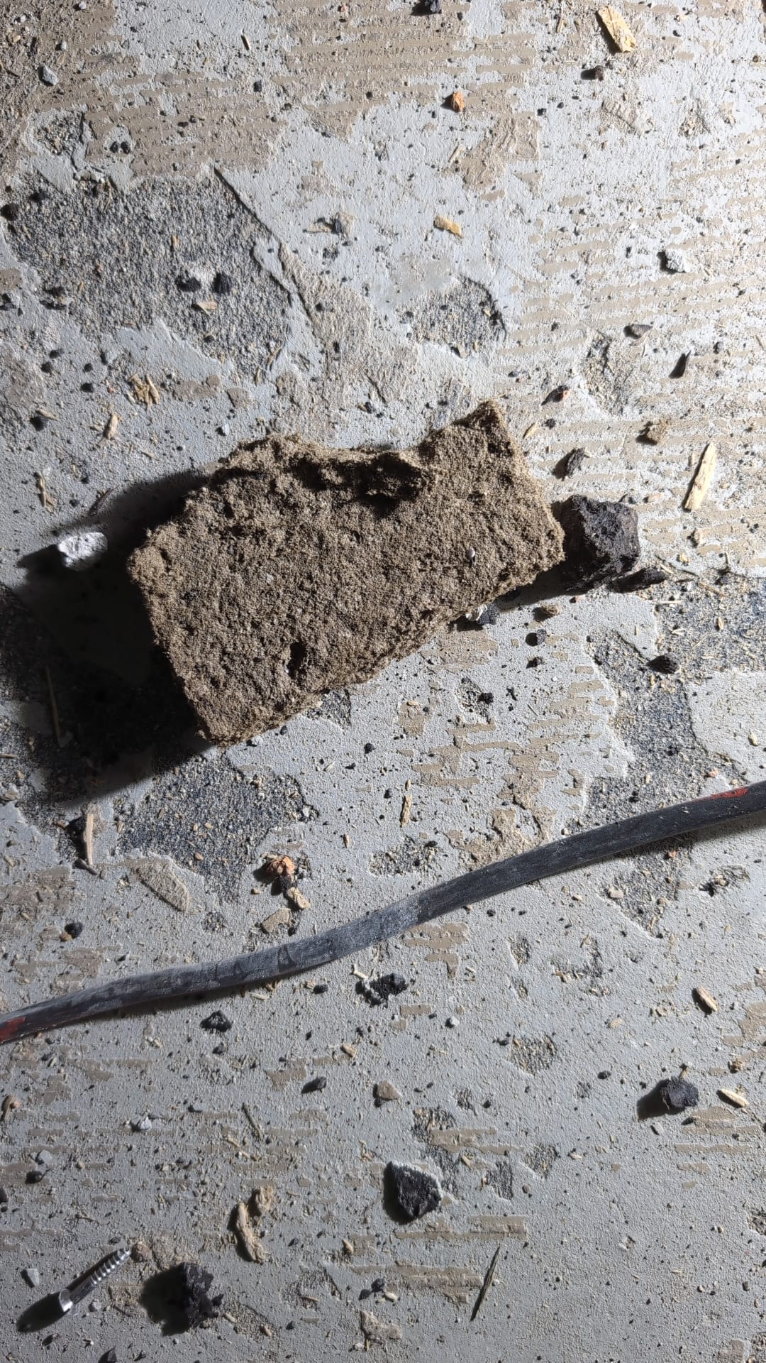

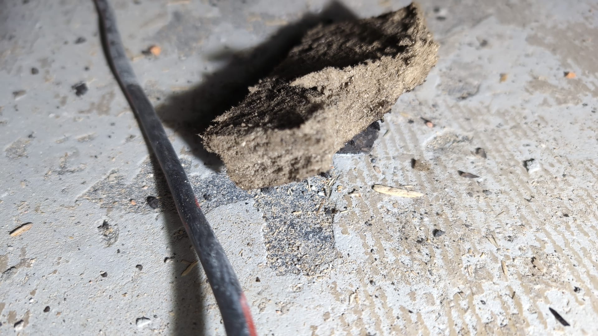

    Hello!
    Mein Man kloppt im Estrich rum und würde gern wissen ob das gezeigte Material Kokosfaser als Platte im Estrich ist? Kann man das erkennen von der Struktur her?
    Vielen Dank vorab und Grüße!

    Kann auch eine Holzweichfaserplatte sein. Beides war früher gebräuchliche Trittschalldämmung für Zementestriche in den Nachkriegsjahrzehnten

    Steinwolle, gab es auch schon früh. Kokosfaser wäre wie immer rötlich.

    Kokos sieht aus wie Schuhmatte. Das ist kein Kokos.
