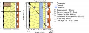

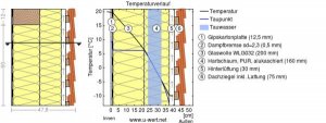

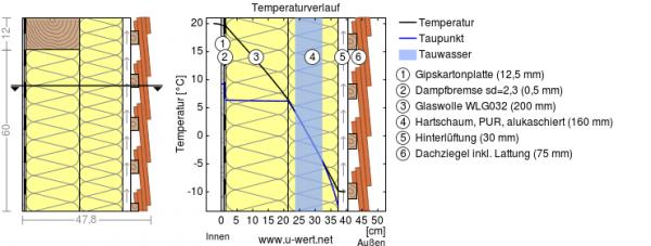

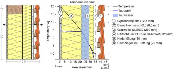

    im direkten Vergleich 120mm PUR bei anderweitig gleicher Basis:
    160mm PUR
    Der Taupunkt liegt dabei im PUR Dämmstoff. Die Dampfbremse müsste natürlich "dichter" sein.
