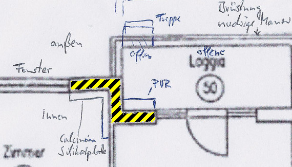

    Hallo Bauexperten,
    hat schonmal jemand von euch eine Kombination von Innen- und Außendaemmung angebracht und damit gute Erfahrungen gemacht?
    Ich bin gerade dabei eine solche Kombination bei mir anzubringen und überlege ob das zu Feuchtigkeitsproblemen(Schimmel)
    in der Mauer führen kann.
    Es geht um ein Mauerstück, das in meiner Wohnung zwischen der (offenen) Loggia und dem nebenliegenden Zimmer ist (Westseite
    des Gebäudes).
    Ich will an der Wand zu Loggia eine Außenisolierung(PUR) machen und habe im direkt angrenzenden Nebenraum schon eine
    Innenisolierung mit Calcium Silikatplatten gemacht (siehe angehängte Grafik, Wandstück in Gelb-Schwarz gekennzeichnet).
    Wie wird dann der Temperaturverlauf in der Wand sein, wo wird der Taupunkt sein? Muss ich Schimmelprobleme befürchten?
    Würde mich sehr freuen, wenn sich erfahrene Haeuslebauer dazu äussern koennten!
    Schöne Gruesse von
    Bastelix

    DIY ohne sich vorher schlau zu machen ist selten gut. Da DIY hier nicht gerne gesehen ist: Dein Fachplaner kann Dir diese Fragen beantworten!
    Dämmstoffe werden unter anderem nach der vorliegenden Bausubstanz ausgewählt. Das Sonderangebot im Baumarkt muss sich also nicht unbedingt positiv auf einen Erhalt Deiner Bausubstanz auswirken. Dein Fachplaner sollte dreidimensionale Bauteile besser rechnen können als Du.
    Meine Antwort: Schimmelprobleme muss man bei ungeplanten DIY-Maßnahmen immer fürchten, aber dafür zeigen sie Dir dann wo das Tauwasser ausfiel... - Leider erst wenn es zu spät ist!

    U-Wert.net verschafft dir einen ganz groben Überblick.
