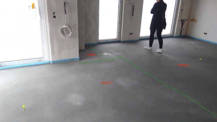

    wie findet ihr alle diese Fuge? Auch idiotisch so wie ich? Es handelt sich hier um einen L-förmigen Raum. Von links nach rechts ca. 10m und von unten nach oben ca. 8m. Ein kleiner Teil kriegt Fliesen und ein großer Parkett.
    Da wo die Fuge ist, kommt Parkett. In der Ecke kommt auch noch Kamin. Jetzt frage ich mich was diese nicht geradlinige Fuge soll. Ich kann doch nicht Parkett vollflächig kleben, oder?
    Man o man... bauen ist echt stressig und nervenauftreibend. Morgen werde ich den Bauleiter verprügeln, echt :)

    überall auf dem Bild kommt Parkett, richtig?
    Die Form der Fuge ist schon recht kurios und bildet nicht das ab, was man gerne hat, nämlich einfache Rechtecke.
    Aber Parkett kann man vollflächig kleben und sollte man auch.
    Ich verstehe aber nicht was dein Hinweis mit dem Kleben mit der Fugenausbildung zu tun hat !?

    Die Fugenausbildung ist nicht nachvollziehbar. Trotzdem musst Du die Fuge in Deine Parkettverlegung aufnehmen. Die muss zwingend bis in die Oberfläche ausgeführt werden, willst Du nicht Gefahr laufen, dass sich die Parkettstäbe lösen.

    Genau das meine ich, was der Fred Astair sagt. Fuge muss ich in meine Parkettverlegung aufnehmen und nicht einfach so mit Parkett drüber.

    Na ja, da gibt's ja immer noch Bauherren, die sich erst hinterher kümmern wollen, wenn nichts mehr zu ändern ist. Wenn schon keine externe Planung beauftragt (und bezahlt) wurde, hätte man sich wenigstens vom Heizer mal die Planung vorlegen lassen können.

    Ist das denn wirklich so tragisch wie die Fugen ausgebildet sind?
    Wir haben erst diese Woche eine 800m² Ausstellungsfläche am Stück bearbeitet, Fugen technisch eine Katastrophe.
    Es wurde mit Anhydrit Estrich Pro Tag 100m² gelegt, so entstanden uns in der Kompletten Fläche 8 Fugen mit längen von ca 20 Meter am Stück.
    Diese Anzahl an Fugen kann man ja nicht in den geklebten Design CV Oberbelag übernehmen, Optisch ein Desaster.
    Eine Lösung die uns empfohlen wurde: Fugen Komplett mit der Flex auftrennen sowie alle 20cm, 90 Grad zur Fuge aufflexen und Wellenverbinder einlegen sowie die Fugen mit Epoxidharz verharzen.
    Wäre das nicht auch eine Lösung für dein Problem?
    So musst du die Fugen nicht Übernehmen.

    Oder halt die Fugen nicht 100% genau so übernehmen im Parkett und hoffen dass nix passiert

    Ich vermute jetzt mal ganz verwegen, dass eine Fußbodenheizung im Estrich liegt. Somit ist jeder Umgang mit der Flex ausgeschlossen. Die einzelnen Heizkreise sind durch Bewegungsfugen zu trennen.

    Du kannst die Bewegungsfuge im Parkett ja (zusätzlich, obwohl eigtl nicht notwendig) gerade bis zum Fenster/Tür fortsetzen, dann hast du eine gerade Linie.
    Und die Fuge beim Kamin: Da musst du ja sowieso noch wegen Funkenflug die Schutzplatte setzen, die ist dann vermutlich dadrüber bzw. steht der Ofen drauf.
    Sieht man also nicht
