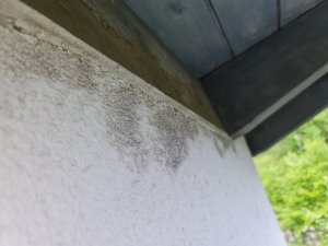

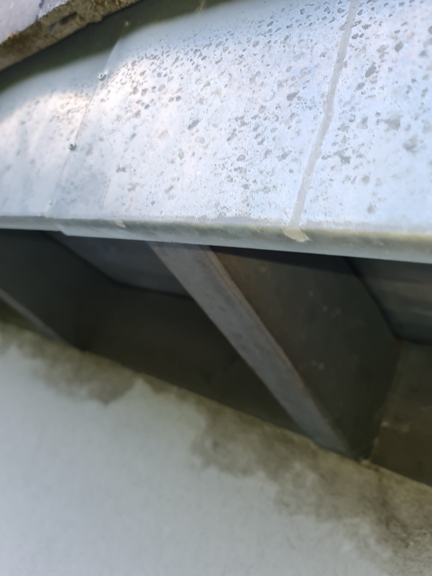

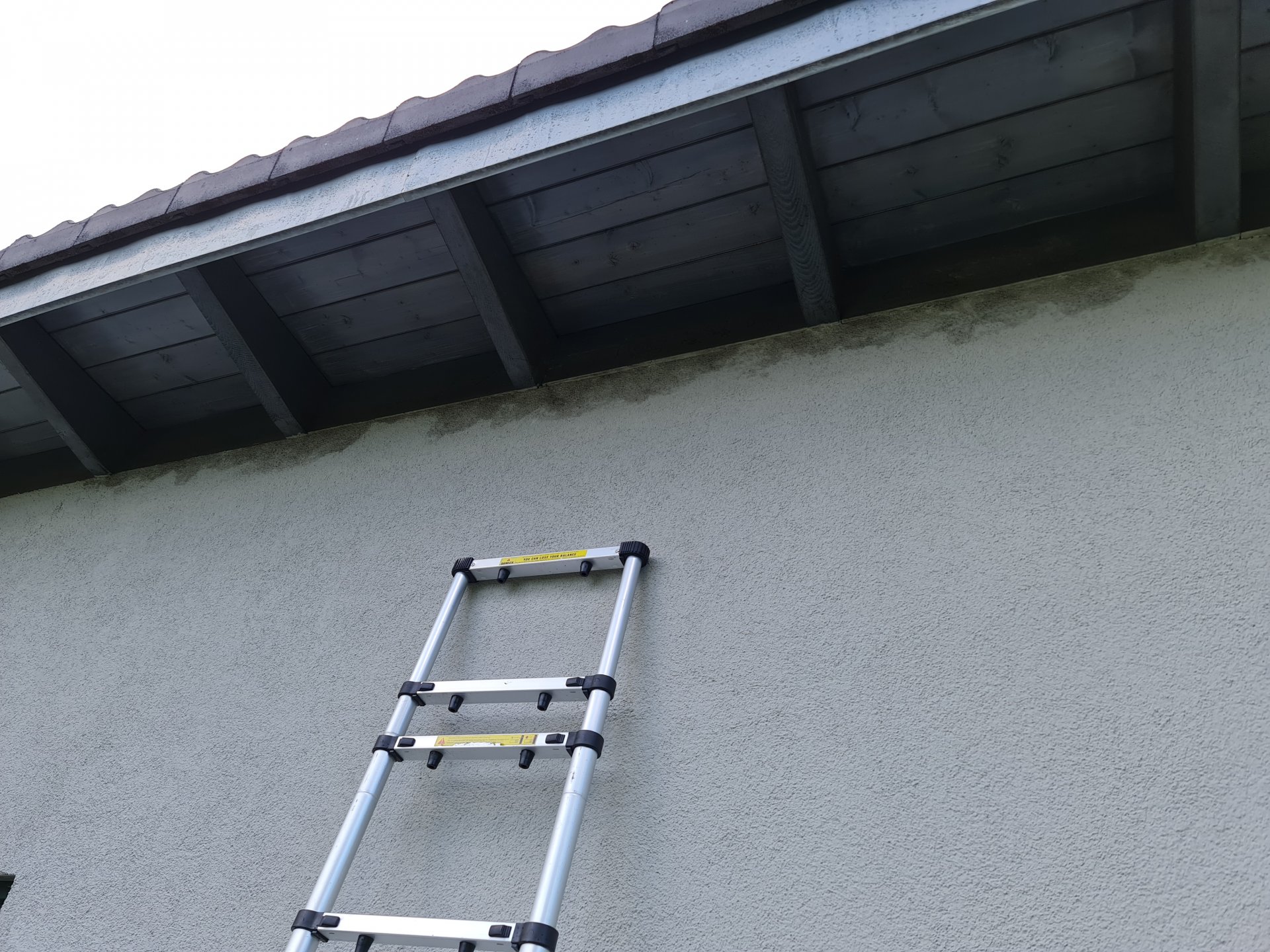

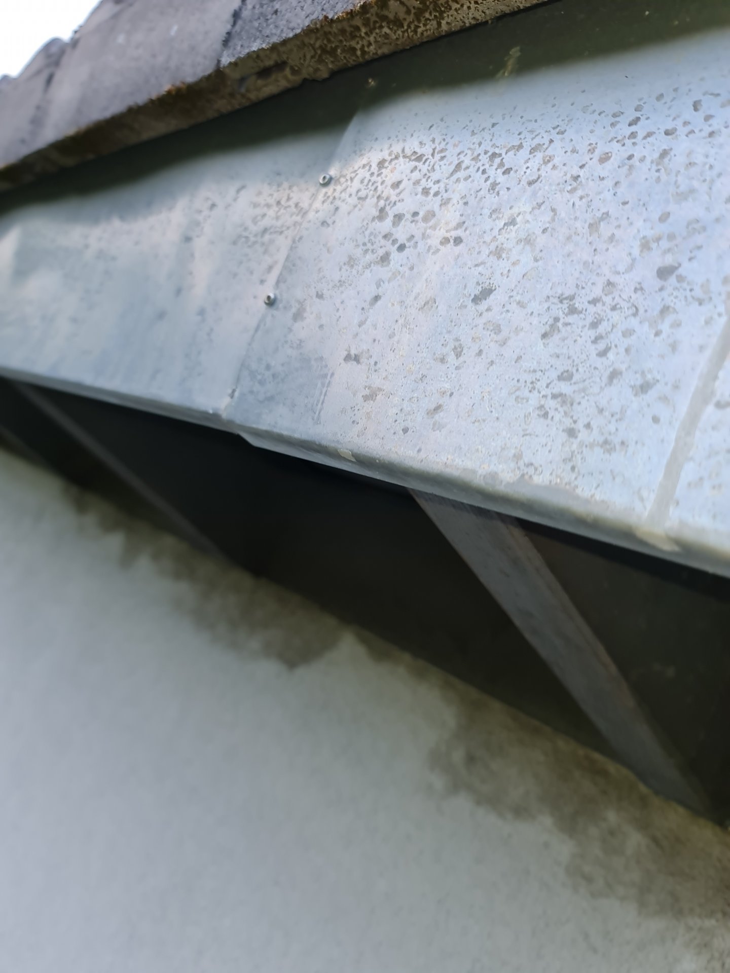

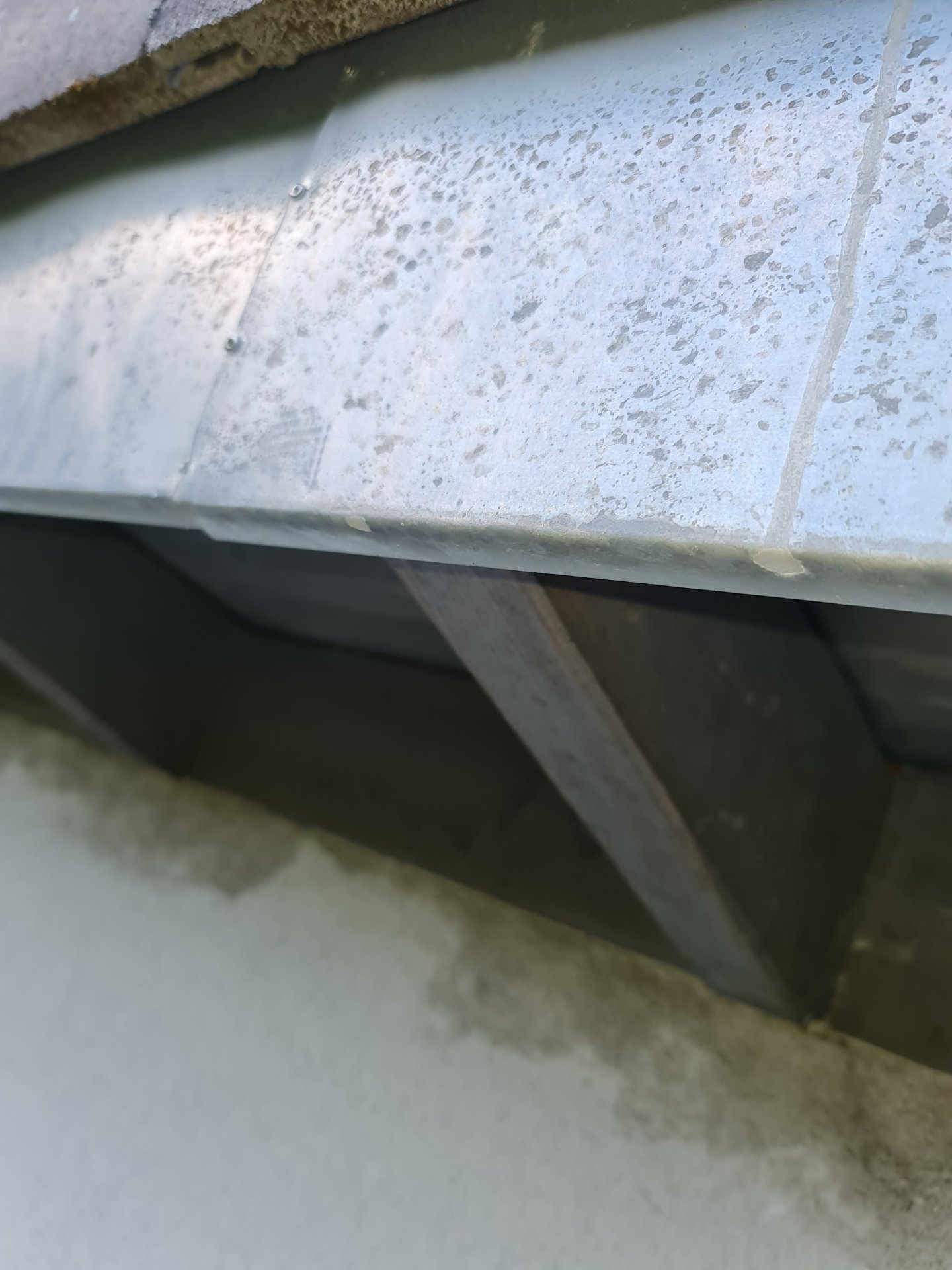

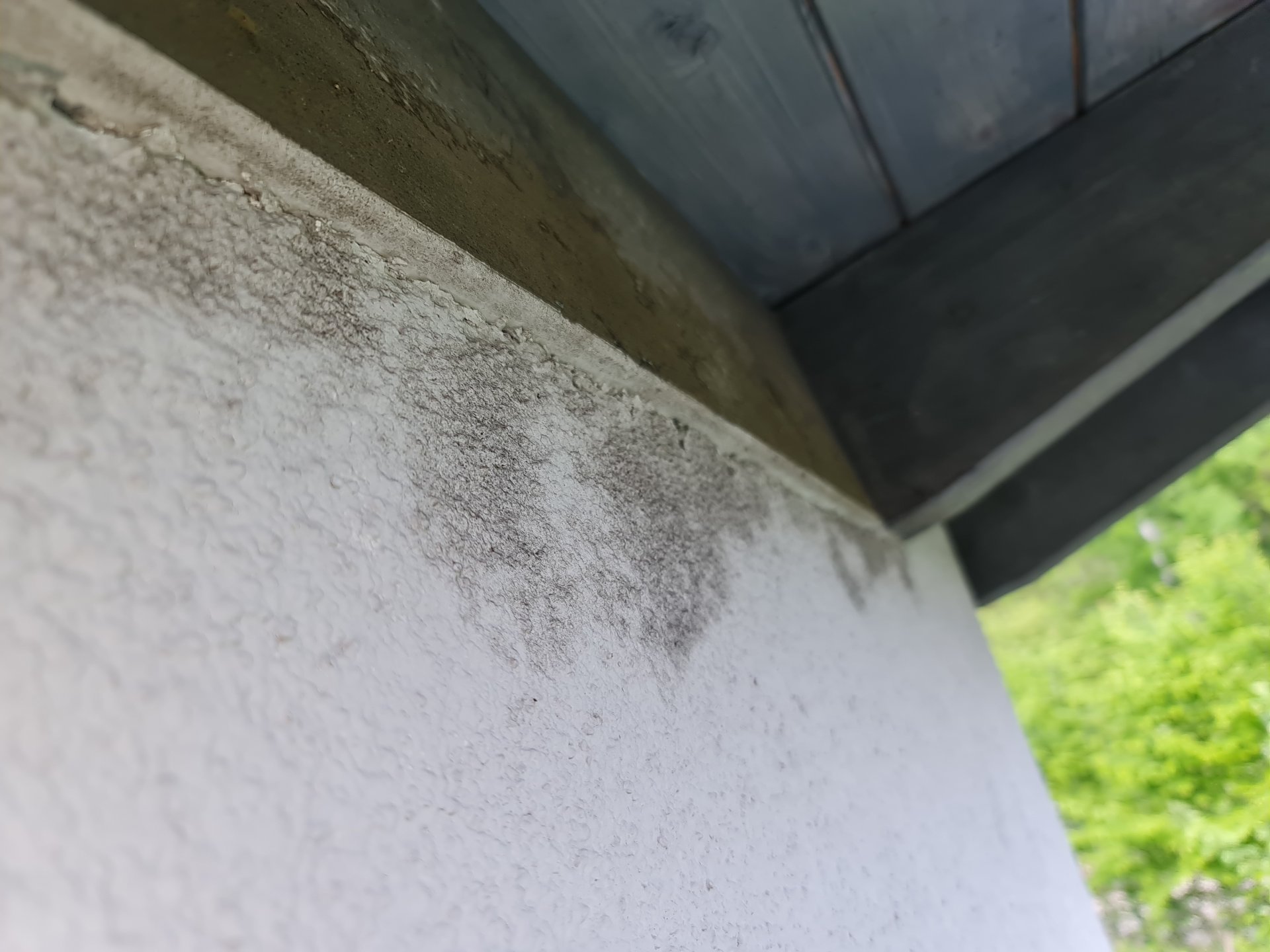

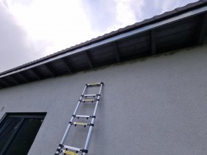

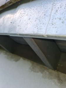

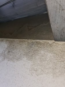

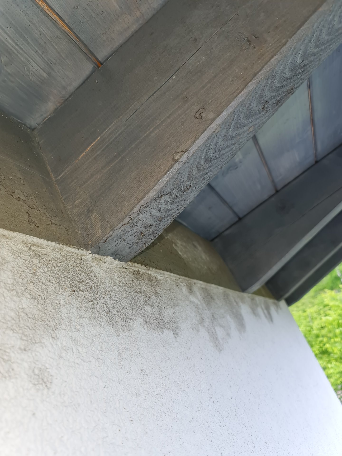

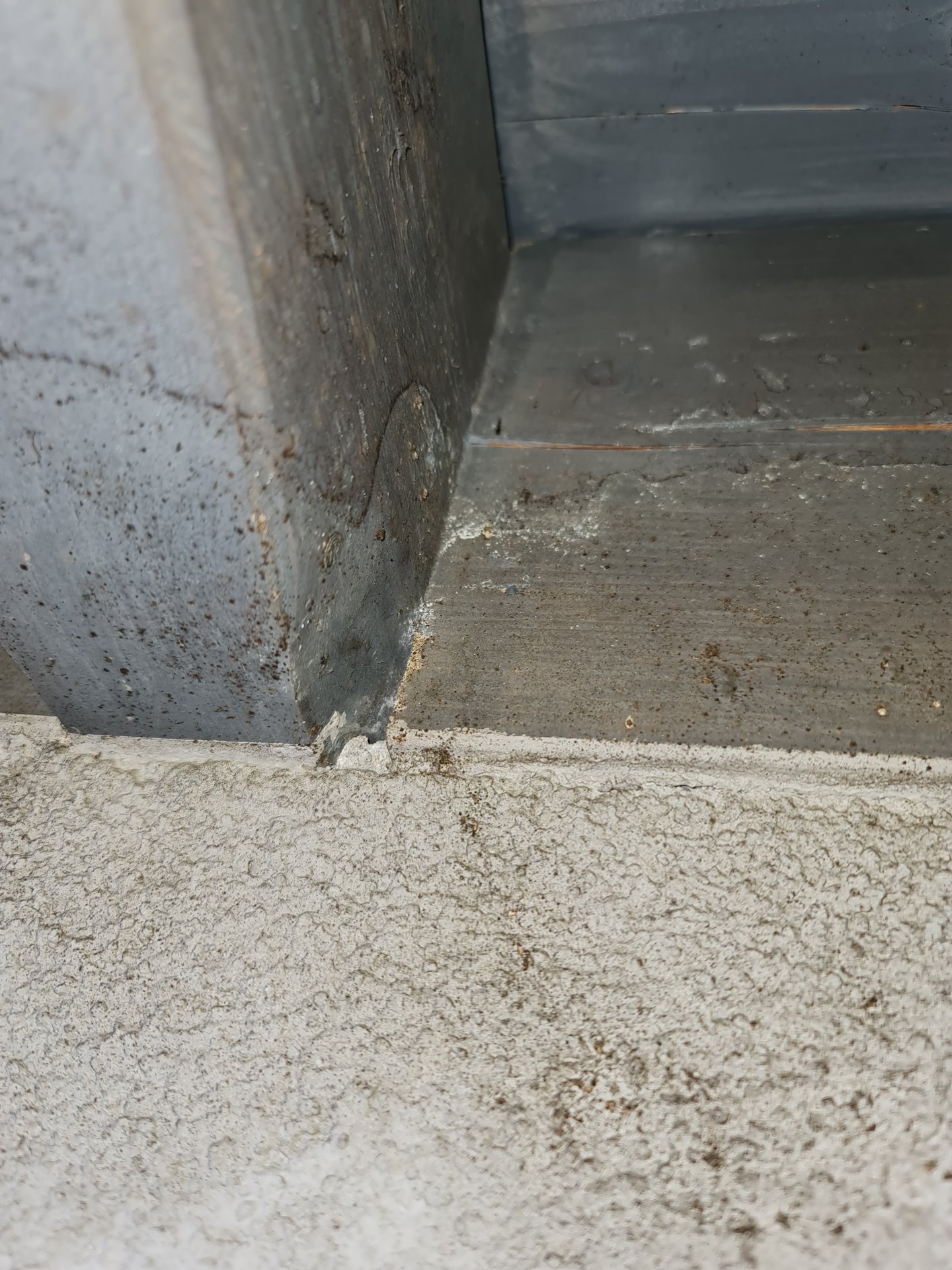

    Hallo Zusammen,
    unser Haus ist Baujahr 2012. Bisher hatten wir hier keine Probleme. Auf einer Seite des Hauses, unter dem Pultdach bilden sich jetzt dunkle Flecken. Das Dach scheint dicht. Innen keine Flecken. Erst jetzt im Frühjahr benerkt. Holz zeigt auch flecken auf, brides aber nicht (mehr?) feucht. Putz nicht bröcklig. Ytong,mit Dämmputz und hochwetiger Farbe. ... Vermutung Kältebrücke. Hat jemand eine Idee?
    Vielen Dank und viele Grüsse
    Pascal
  2. Berndt
    Berndt
    12.01.2011
    1.254
    534
    Stuckateurmeister
    RLP
    Kondenswasser vom Dach , da wurde gemurkst
  3. BaUT
    9.511
    5.990
    Da spricht einiges für Fehlstellen im Anschluss der Dampfbremse/Luftdichtheitschicht zwischen Dach und Giebelwand.
