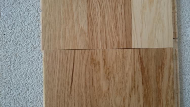

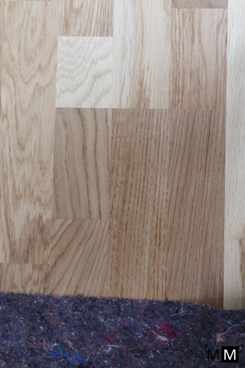

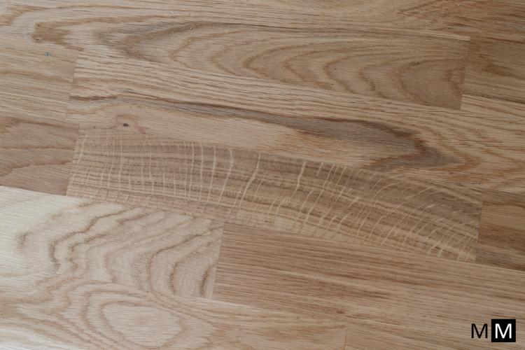

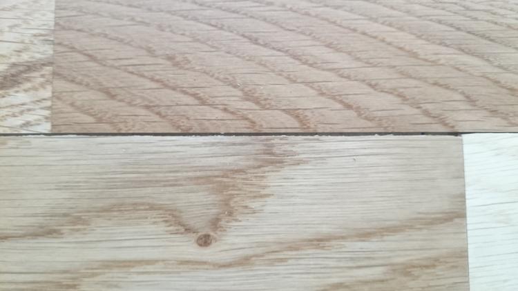

    kann mir jemand sagen, ob das normal ist, jede 2. Diele hat diese komischen Sachen drinnen - sieht aus, als ob eine Walze beim drübergehen was ruiniert hätte. Wir haben das in allen 30 Paketen Eiche 3 Stab lackiert.

    das sind Markstrahlen, im Holz horizontal verlaufende Holzzellen. Eben genau die sind doch das Markante und Besondere an der Eiche. Bei der Bemusterung mal ein bisschen besser beraten lassen. Ist also kein Holzfehler, zeigt die Originalität der Eiche.

    gehört so, außer man sortiert es aus.

    @Sterneberger und Andybaut: Danke für die Information. Nachdem wir extra im Fachgeschäft gekauft haben, und uns dort extra Muster (verlegte Platten) angesehen hatten, Dielen selbst in die Hand genommen haben und zusammen gesteckt, also ob wir das verlegen können - hatten die dort sowas nicht. Habe mir extra alle genau angesehen, da ich Eiche als unruhig empfang, aber aufgrund der FBH eigentlich nur Eiche in Betracht kam.
    Und wir wurden auch nicht darauf hingewiesen. Jede 2. Platte hatte diese vermeintlichen Fehler, auffällig auch noch, dass eben gerade bei diesen Stellen die Diele nicht glatt (ist ja 3 Stab lackiert), sondern teilweise sogar leicht erhöht waren bzw. dort kein Lack war, wenn man mit der Hand drüber gefahren ist.

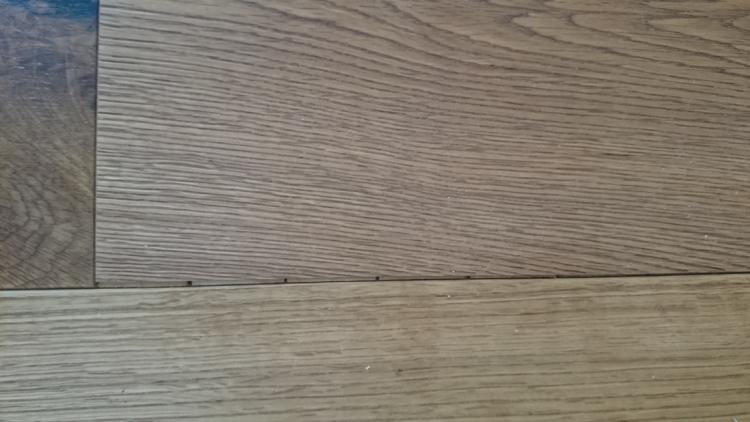

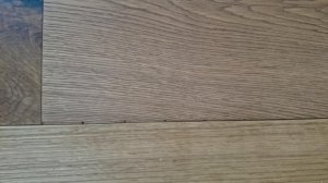

    darf ich davon ausgehen, dass auch das "normal" ist?
    Ein Bekannter meine, da ist die Deckschicht verrutscht.

    Wir wissen nicht was du bemustert hast, weder die Sortierung, noch die Oberfläche, noch irgndwas.
    Beides auf deinem Foto ist Eiche, wenn du (nur) Eiche bemustert hast, dann hast du sie auch bekommen. Ob du weitere Kriterien abgesprochen hast, weisst nur du.

    verrutscht ist da nichts.
    Es kommt drauf an, was du bestellt hast und wer es verlegt hat.
    Ein Echtholzobden Eiche lebt aber durchaus von einer gewissen Lebendigkeit.
    Ist das nun schon verlegt oder einfach mal unpassende Muster zusammengestellt und fotografiert?
    http://www.bauwerk-parkett.com/parq...rkett-eiche-monopark-kurzstab-470x70x96mm.jpg
    Schau dir mal das an. Das ist lebendig. Wäre das einheitlich, wäre es Laminat oder PVC Dielen.

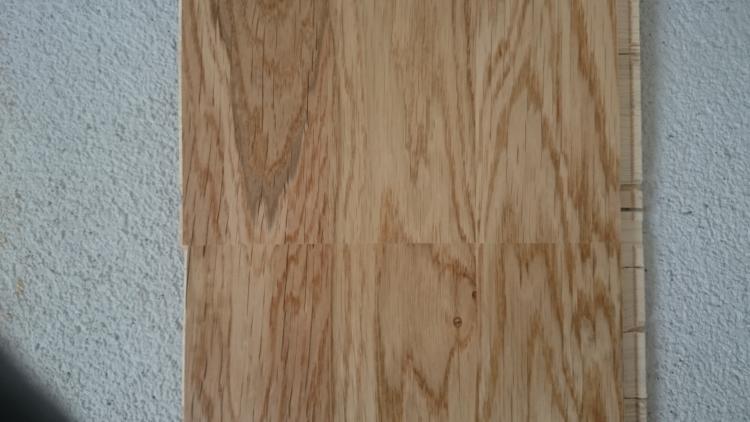

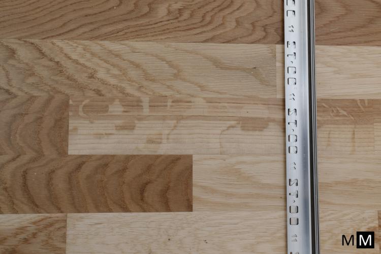

    ich war - bevor ich bestellt hatte - ca 3-4x im Geschäft. Beim 1x habe ich gefragt, da wir Parkett im neuen Haus wollten und ich bisher nur Laminat hatte - welcher sich für FBH eignet (auch 1x FBH in meinem Leben). Er meinte Eiche und noch etwas, kann mich nicht erinnern, das war uns aber zu hell, von daher fassten wir Eiche ins Auge. Er zeigte mir verschiedene Parkettsorten von Eiche. Ich meinte nur, puh das ist aber sehr unharmonisch aber ok sieht irgendwie doch gut aus. Die Dielen, die er zeigte und die dort ausgestellt waren hatten keine dieser Spiegel/Markstellen, das wäre mir bei der genauen Betrachtung, die ich durchgeführt habe, aufgefallen bzw. meiner Frau, die da noch penibler ist.
    Wir entschieden uns für Eiche 3 Stab lakiert für Schlafzimmer, Galerie, Kinderzimmer 1+2 und Schrankraum sowie Arbeitszimmer und Eiche Landhausdiele geölt für Wohnzimmer.
    Wir entschlossen uns - da wir schon einige Male Laminat schwimmend verlegt hatten - uns an Parkett verklebt zu wagen. Die Verkäufer sagten uns alles, was wir zu wissen brauchten und gaben uns Kleber, Sockelleisten und Spachtel.
    Wir hatten bis auf Arbeitszimmer und Galerie alles bereits verlegt. Die unschönen haben wir aufgehoben, wenn möglich als die zu verschneidenden in der letzten Reihe verwendet, oder dort, wo Couch steht, bzw. an weniger gut sichtbaren Stellen. Nur wurden es immer mehr - beim Arbeitszimmer haben wir jede 2. Diele auf die Seite gelegt.
    Ich habe in einem Mail dann an den Verkäufer das reklamiert sowie einige Dielen, die unsauber geschnitten waren (Breite stimmte nicht, Spalt siehe Fotos). Er hat es sofort an die Parkettfirma weitergeleitet. Wenn er wirklich so erfahren wäre, hätten die das doch auch erkennen müssen.
    Wie gesagt, mir geht es nur darum, ist es normal, "kann" ich damit leben. Wäre es ein Produktionsfehler, dann würde es uns weiterhin jedes mal wenn wir das sehen "wurmen".

    Die Frage ist doch nach wie vor, welche Sortierung habt Ihr ausgewählt?
    Selbst wenn es firmeneigene Sortierkriterien sind, müsste sich anhand derer herauslesen lassen, ob ihr das Material zurückgeben oder behalten/ verheizen könnt. Wenn ihr sicher seid, dass ihr andere Ware bemustert habt, wird der Verkäufer die Sachen auch zurück nehmen. Auf der anderen Seite, wenn ihr eine wilde Sortierung bemustert habt, und dann beim Verlegen auf die nächstbessere Klasse hochsortiert- ist es euer Problem. In diesem Fall ist es wie bei Dachziegeln, immer Bretter aus mehreren Paketen gleichzeitig verarbeiten, damit keine Inseloptik entsteht.

    Ob das mit dem raussortieren so die beste Idee war ?
    Ihr habt ja nun Stellen an denen quasi die ganze nicht gewollte Optik auf einmal zuschlägt.
    Auch alles einzukleben war nicht hilfreich.
    Aber das hilft ja nun alles nichts mehr.
    Wie gesagt finde ich die Optik absolut OK und nicht außergewöhnlich.
    Die Fugen gehen aber teilweise nicht. Die sind definitiv zu groß.
    Das hat aber mit der maschinellen Produktion der Elemente zu tun.
    Die kann man aber aussortieren und umtauschen.

    solche "Produktionsfehler" sind ganz normal. Bei Echtholzparkett rechnet man ca. mit 10% Ausschuss. Kleinere Fehlstellen werden durch Spachtelung und Einschleifen korrigiert. Diese Musterungen und - wie oben beschrieben - Lebendigkeit gibt Parkett erst Charakter.
    Ich finde es zunehmend erschreckend wie Qualitätsvorstellungen von handwerklichen Arbeiten und Anforderungen an die natürliche Beschaffenheit von Baumaterialien sich in Deutschland in zeitweise kaum noch zu erfüllende Regionen verändern.
    Die Baustelle ist nicht Photoshop auf der man jede Diele einheitlich stempeln kann und hundert Mal verlegen kann. Diese kleinen Macken sind doch nachher genau der Grund warum Sie von IHREM Boden, Ihrem Haus sprechen können. Das ist doch nicht Minecraft ! :-)
    Wie Rico in #6 schon geschrieben hat, wissen wir hier leider auch nicht, was genau bemustert wurde. Da Sie jedoch wohl "nur" im Verkaufsraum waren und den Boden selbst gelegt haben sowie den Boden zu großen Teilen wohl schon verlegt ist sehe ich aus der Beanstandungsposition wenig Spielraum.

    bezüglich der Musterung beanstande ich - da ich weiß, dass dies "normal" ist jetzt nur, dass man darauf hinweisen hätte müssen vor allem, wenn man im Ausstellungsraum "nur" perfekte Dielen ausstellt.
    Wie gesagt, wenn dies kein Produktionsfehler ist, werde ich damit leben können. Wir haben 20% Verschnitt berechnet - von daher sollte es sich ausgehen. Alle konnten wir jedoch nicht entfernen, da wie gesagt jede 2. bis 3. solche mehr oder weniger starken Musterungen hatte. Im Schnitt liegen jetzt im Raum ca 5-6 Dielen mit diesem Muster.
    Zu beanstanden habe ich auch, dass auf meine Reklamation im so genannten Fachgeschäft nicht gleich - wie her - gesagt wurde, dass sit normal, sondern mein Mail direkt an den Hersteller weitergeleitet wurde mit der Bitte die Reklamation zu bearbeiten.
    Zu beanstande habe ich aber sehr wohl die defekten Dielen (siehe letzte Fotos) bei Markenparkett darf sowas nicht passieren zumal es ebenfalls ca 1-2 Pakete von insgesamt 40 waren, aber das ist ein anderes Thema ;-). Und natürlich haben wir diese nicht verklebt bzw. gleich nach dem einlegen wieder entfernt, als wir den Fehler sahen.

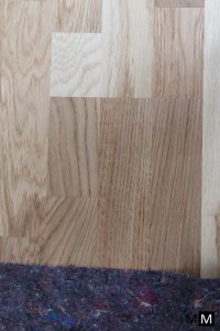

    Parkett ist ein Natur Produkt, wenn ich eine saubere Sortierung möchte muss ich eine Select Sortierung wählen, und etwas mehr Geld in die Hand nehmen. Hier handelt es sicher nur um eine Natur oder sogar eine Markant Sortierung.
    Außerdem kann man mit einer 1 Stab Variante auch diese häßlichen Hell dunkel übergänge verhindern.
