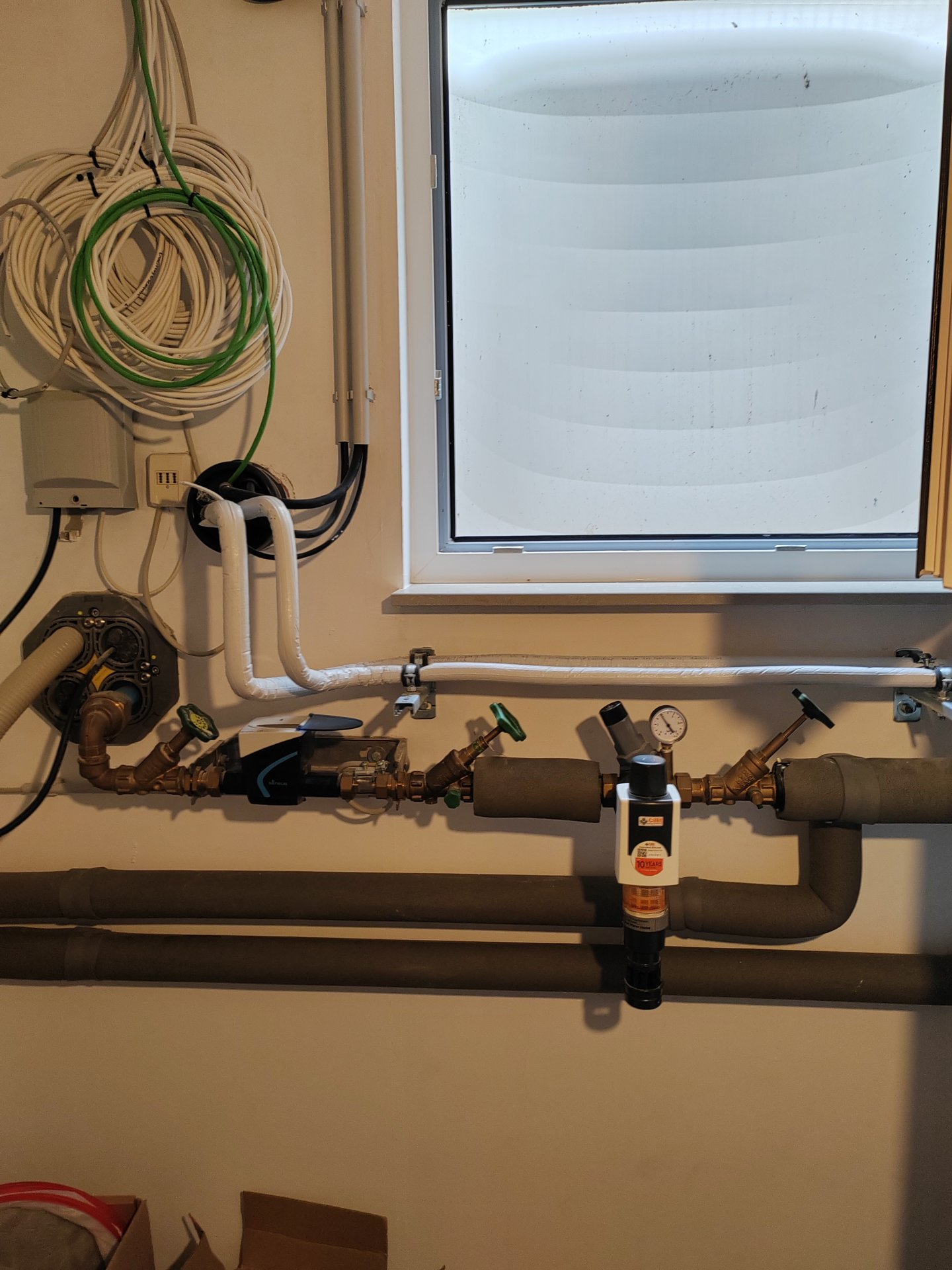

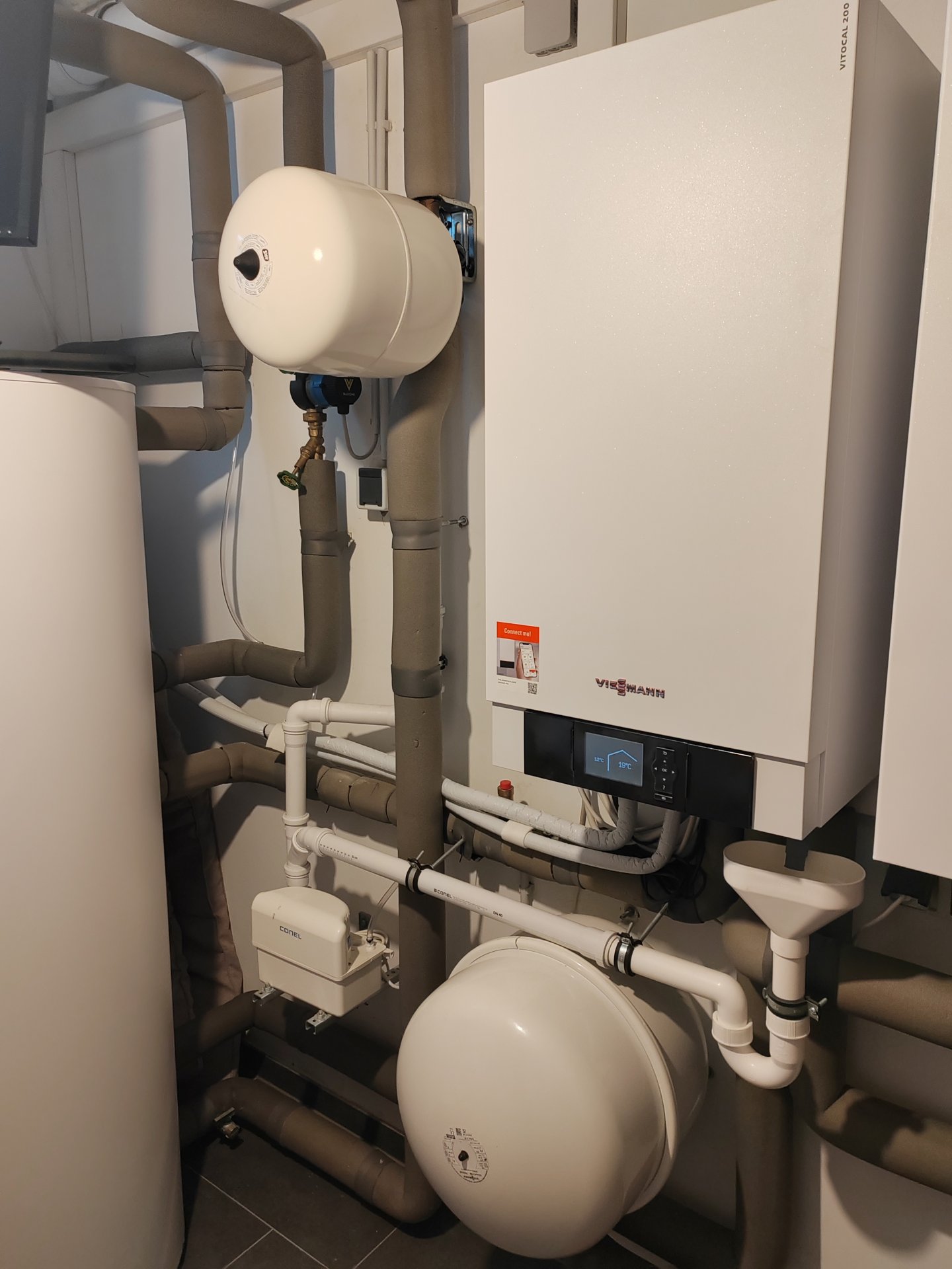

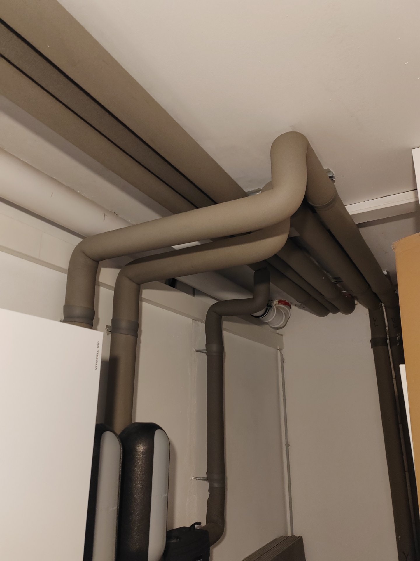

    Hallo liebes Forum.
    Durch meine Google Recherche zu meinem Problem bin ich auf dieses Forum gestoßen.
    Ich habe folgendes Problem:
    Wir sind vor ca. 3 Monaten in eine neue Doppelbauhälfte gezogen. Beim ablesen der Stromzähler ist mir im Heizungskeller bereits ein komischer Geruch aufgefallen. Leicht süßlich, kein Abwasser oder so. Auch nicht unangenehm, aber es riecht auch nicht "natürlich".
    Das Haus heizt mit einer Wärmepumpe von Viessmann (Vitocal 200 und vitocell 300).
    Am Anfang dachte ich, es könnte von den neuen Isolierungen kommen die ausdünsten (Conel Flex EL.)
    Nach einem Besuch bei unserem Nachbar, musste ich leider feststellen, dass es dort nicht riecht.
    Komischerweise rieche ich den gleichen Geruch auch, wenn ich die Klappe für die Bodenheizung in den einzelnen Stockwerken öffne (natürlich nicht so intensiv wie im Keller, aber schon wahrnehmbar).
    Heute war jemand von der Heizungsfirma hier:
    Der Geselle meinte, daß er es komisch findet, da es bei den Nachbarn nicht so riecht und 1 zu 1 das gleiche verbaut wurde. Er hätte in seiner Laufbahn so einen Geruch auch noch nie wahrgenommen. Will sich aber nochmal erkundigen, woran es liegen könnte.
    Habe mal ein paar Bilder angehangen von unserem Heizungskeller. Vielleicht kann mir jemand hier weiterhelfen?
    Wohnen hier im Haus zur Miete, da wir aber auch ein 2,5 Jahre altes Kind im Haus haben, und der Heizungskeller nicht Luftdicht abgeriegelt ist (warum sollte er auch) würde ich schon gerne wissen, was hier so komisch riecht.
    Freue mich auf eure Hilfe.

    "Süsslich" ist ein sehr schwieriges Wort.
    Das kann alles sein, von Gärgasen einer verwesenden Maus, Glykol, Kältemittel, Dichtstoffe, Klebstoffe, Farbe, etc.
    Könntest du das Thema "Klappe für die Bodenheizung" einmal erläutern? Sind hier Luftkanäle zwischen den Räumen?

    Hallo und danke für das schnelle Feedback.
    Also der Schacht zum Zugang zu den Bodenheizungsregulatoren ( Keine Ahnung ob das so heisst ), da ist ja eine Klappe davor. Wenn man diese Aufmacht, rieche ich einen ähnlichen leichten Geruch, allerdings kann der auch von unten kommen, da dieser Schacht ja auch nicht zu 100% abgedichtet ist (oder?) Jedenfalls sieht das bei den Rohren die vom Heizungskeller nach oben führen nicht so aus. Also kann es auch gut sein, dass der Geruch von diesem Raum nach oben zieht ( in die oberen Stockwerke).
    Auf jeden Fall verspüre ich hier einen leichten Luftzug aus diesem Schacht.
    Ich werde heute mal nach einer Maus suchen. Kältemittel würde wo genau auslaufen?
    Habe auch mal in der Abtropfvorrichtung Wasser hineingeschossen und das Ding mal durchgespült, weil ich dachte der Geruch kommt von dort.
    Danke im Voraus schonmal für die Mühe!

    Bringt es was dieses Vitocal Ding aufzuschrauben und reinzuschauen? Oder kann aus dem Vitocell Ding was kommen? (Sorry für meine Amateurhaften Beschreibungen)
    Im Keller sehe ich erstmal keine Maus. Oben halt noch Stromkanäle, da müsste ich noch auf Mäusejagt gehen ob da was drin ist.
    Würde man es erkennen, wenn da Kältemittel irgendwo minimal austritt bzw. verdampft?
