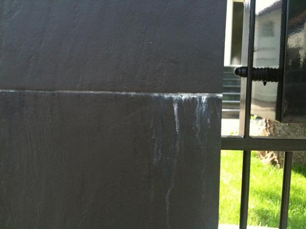

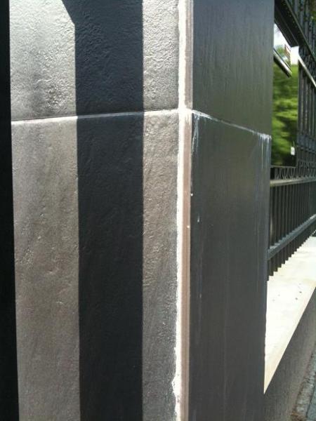

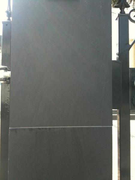

    Hallo liebe Experten,
    ich suche Rat bei einem, für mich unerklärlichen, Problem mit meinen Torpfosten und hoffe ihr habt einen Tipp für mich.
    Anfang des Jahres habe ich einen neuen Zaun inkl. Garten- und Doppelflügeltor bekommen und wollte vorher die alten
    Pfosten aus gegossenen Betonblöcken noch etwas verschönern lassen.
    Deswegen habe ich mir schwarze Feinsteinzeug-Platten von 1cm Dicke rausgesucht, die auf die mit Fliesenkeber auf den Pfeilern
    angebracht und anthrazit verfugt wurden.
    In Verbindung mit den gelben Sandsteinplatten als Abdeckung sieht das auch ziemlich gut aus.
    Bei einigen Fugen (komischerweise nicht bei allen) kommt nun andauernd so eine weiß-michlige Flüssigkeit raus.
    Sieht m.E. aus wie Kalk.
    Das habe ich auch schon 10 x entfernt, nach ein paar Tagen kommt es aber immer wieder durch.
    Ich dachte erst an den falschen Kleber, es ist aber nicht bei allen Pfosten so - nocht nichtmal bei allen Fugen desselben Pfostens!
    Meine Frage: Was kann das sein und wie kann ich das evtl. beheben?
    Danke!

    Komplettansicht? Sieht aus wie Wasser das die Fliesen hinterläuft und da schön kalkgesättigt austritt...

    Damit wirst Du sicher recht haben. Es sieht auch für mich aus wie eine Mischung aus Wasser und Kalk.
    Nur wieso kommt das?
    Oben kann eigentlich kein Wasser rein, da ist eine Sandsteinplatte als Abdeckung auf der Säule und das normales Regenwasser an den Fugen ein solches Kalkdesaster verursacht soll doch eigentlich auch nicht sein.
    Ich prüfe das aber nochmal ob von oben tatsächlich kein Wasser rein kann oder irgendwas undicht ist.
    Wäre aber echt seltsam, zumal es ja nur an einem Pfosten von mehreren so ist.

    wenn die sandsteinplatte nicht richtig gemacht ist , kann da schon wasser hinterziehen .
    ausserdem haben einige sandsteine eine durchaus hohe wasserdurchlässigkeit .
    und dann brauchts noch nicht richtig angerührten/verarbeiteten fliesenkleber , am besten gezahnt , hinter den fliesen .... und dann sieht es halt so aus ...

    Mach mal für einige Zeit ein Plastikhütchen drauf, sieht scheiße aus, ich weiß...
    Aber wenn es dann aufhört ist die Sandsteinplatte undicht (was sehr warscheinlich ist, Sandstein ist Wasserdurchlässig...
    Ein Blechdeckel wird warscheinlich dir das Problem vom Hals schaffen...

    da ist wasser hinter der verkleidung und der beton vom pfosten sintert aus!
    da bleibt nur, die sandsteinplatte abzunehmen, den grund säubern, nach den regeln der technik abzudichten und die sandsteinplatte wieder drauf zu setzen.

    bei welchen Temperaturen wurden die Arbeiten durchgeführt? Gab es Nachtfrost? --> Flex-Kleber kann nicht richtig aushärten (braucht IMMER Temperaturen über 5°C). In Verbindung mit fehlenden Abdichtmaßnahmen / Wassereinbruch werden dann bindende Stoffe aus dem Flex-Kleber geschwemmt --> Das Resultat wären dann Ausblühungen die wie bei dir zu sehen sind. Hast du die Fliesen mal "abgeklopft"? Kannst du einen Hohlklang feststellen? Gibt es noch Fotos von der Abdeckung aus den Sandsteinplatten?
