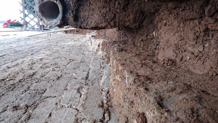

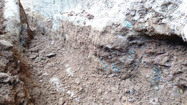

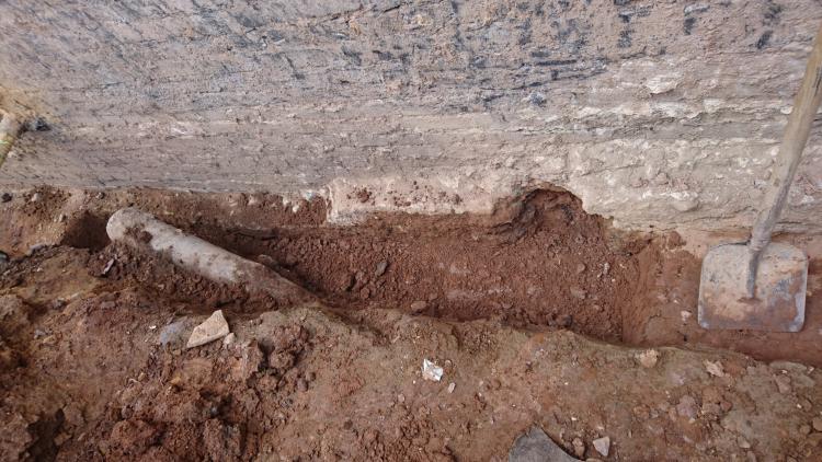

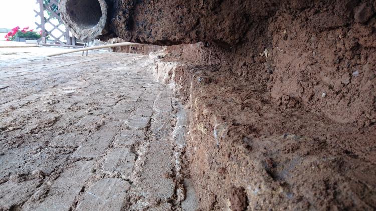

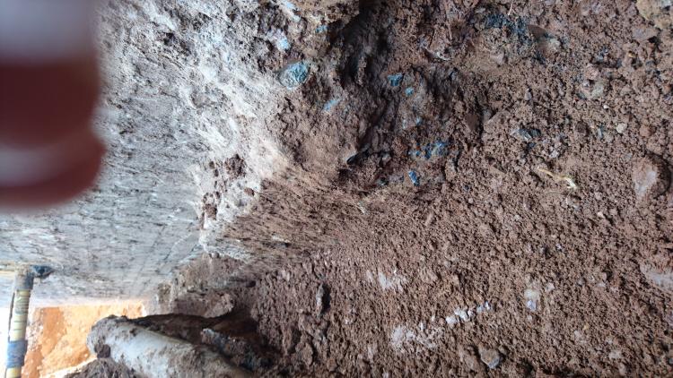

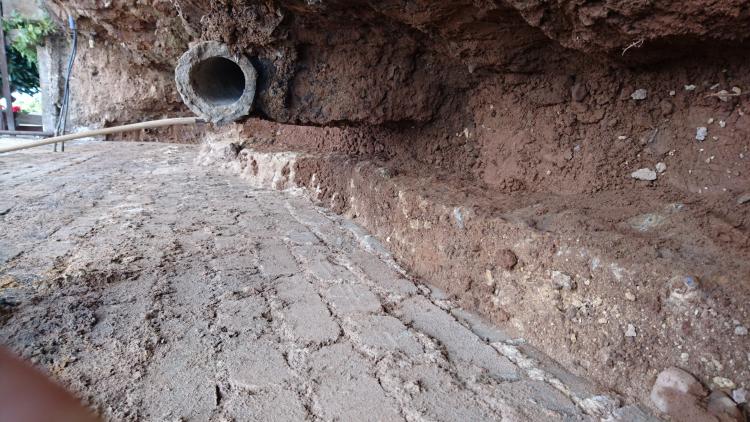

    ich muss meine Außenwand abdichten, da die Kellerwand feucht/nass wurde. Nun hab ich die Wand frei gemacht, hab aber Probleme mit der Deutung des Fundamtes. Ich hab da unterschiedliche Höhen. An einer Stelle fehlt mir das Fundament komplett. Wie und auf welcher Höhe soll ich da später das Drainagerohr legen und verputzen und Bitumen drauf machen. Ich mach mal ein paar Bilder dabei. Das Haus ist Baujahr 1939. Wie würdet Ihr mit dieser Situation weiter arbeiten?
    Danke für die Beteiligung.

    Dein Haus hat gar kein Fundament im klassischen Sinnne. In dem BJ deines Hauses, wurde häufig ein Zement-Steine-Gemisch als Fundament genommen. Teilweise wurden die Wände auch einfach ins Erdreich gemauert ohne Fundament. Die Drainage müsste mit ihrer Unterkante an der höchsten Stelle mind. 20 cm unter der Oberkante des Bodens liegen. Du musst bei deiner Maßnahme davon ausgehen, dass die Feuchtigkeit nicht nur seitlich eintritt, sondern auch aufsteigt.

    Also vor dem Öffnen der vorderen Hauswand hat mir ein Baugutachter schriftlich versichert, dass das öffnen unbedenklich ist. Wie würde eine Baufirma wohl die Wand öffnen????
    @SVBuero: Also Sie meinen Oberkante des Kellerbodens? Und wo oder wie mache ich diese Hohlkehle? Sind da diese unterschiedlichen Mauerdrainagen egal?
