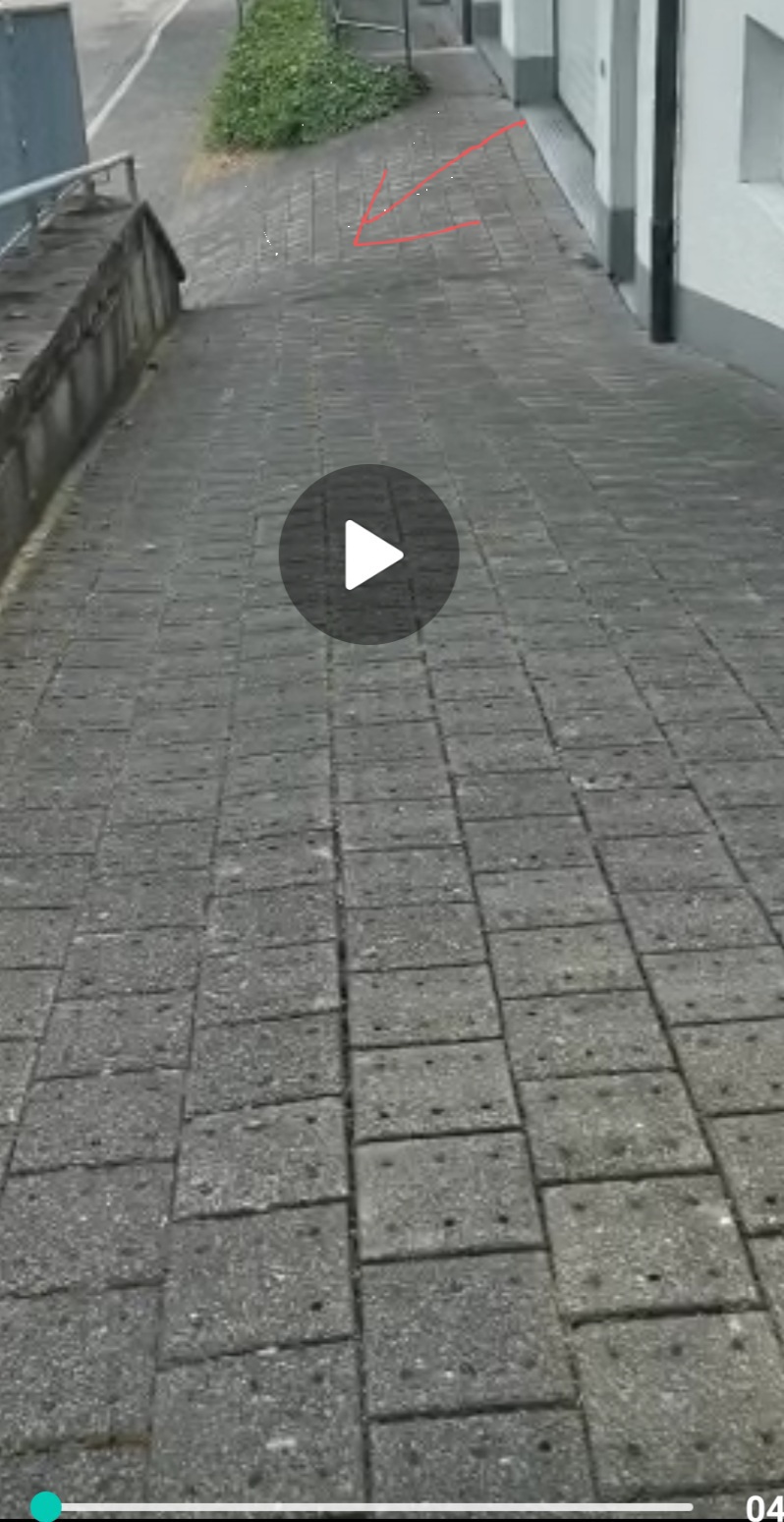

    Moin moin Ihr lieben,
    Ich kaufe mir gerade ein Haus, es ist alles super aber ich komme meine neue Auffahrt nicht hoch. Habe mit meinem Kombi versucht (Frontantrieb) hochzufahren, aber irgendwann hatte ich kein Druck mehr auf den Forderreifen.
    Kann man hier auf die Steine was anbringen? Antirutschnoppen, Rutschemmende Klebefolie.
    Das Problem ist halt, dass die Auffahrt nicht eben ist, da am Anfang noch eine Einfahrt in die Tiefgarage des Nachbarhauses ist.
    Vielen Dank schon einmal

    Für mich sieht es so aus als ob die Verwindung am unteren Ende der Mauer zu kurz ist.
    Abhilfe kann hier meines Erachtens nur eine Neuverlegung des Pflaster bringen, der Bereich am unteren Ende der Mauer muss aufgenommen werden und die Querneigung auf einer längeren Strecke an die TG Zufahrt angepasst werden

    Und das Loch rechts am RR sollte angehoben werden

    Bevor ich das Haus bei den Besichtigungsterminen betreten hätte, hätte ich mich um die tolle Zufahrt gekümmert und direkt getestet. Ihr seid immer hochgelaufen und hattet diese immer ignoriert?
    Die Frage ist auch, an welcher Stelle es nicht weitergeht. Rein die Steilheit kann es nicht sein, denn jedes Fzg. schafft >30% Steigung.
    Gibt es oben einen Stellplatz/eine Garage oder wie muss man sich das vorstellen.
    Man muss auf alle Fälle Autofahren können, um da hoch zu kommen. Die blöde Ecke ist auch affig. Für Italien würde ich sagen, normal, in D eher ungewöhnlich. Wo ist das?

    Nee Straßenbauerkunst, das kann mit jedem Normalhohen Auto befahren werden wenn man das richtig anlegt!

    Geht es eigentlich um die Zufahrt zum Garagentor rechts?
    Also von der Straße einbiegen und dann gerade hoch? Ich nehme das mal an...
    1. Schafft der Wagen das leistungsmäßig einfach nicht?
    2. Oder setzt er vorn/hinten/mittig auf?
    Wenn 1. vlt. mal ohne ESP probieren? Oder rückwärts (bei Frontantrieb)! Wenn es gar nicht geht, Rampe umbauen oder:
    Wenn 2. anderes Auto besorgen.
    Kann man nicht einfach die Rampe ändern? Notfalls so ca. einen halben Meter bis in die Garage hinein verlängern?

    Ich glaube das gerade ist die Tiefgarage des Nachbarn. Die Einfahrt von @DerBo geht ums Eck hoch.

    Ich bringe es hier zum Abschluss. Ich habe morgen ein Treffen mit der Verwaltung der Auffahrt, da diese ja vom Nachbarhaus Mitbenutzt wird und es wird alles besprochen, damit auch neue Autos dort hochkommen, Planung und Ferigstellung war vor 30 Jahren, Steine müssen an manchen Stellen wieder angehoben werden.

    @DerBo was ist dann genau geplant ? Neues rauheres Pflaster verlegen ? Oder die Steigung besser verteilen ?
  18. DerBo
    DerBo
    12.08.2020
    Stand jetzt, etwas von der Mauer abtragen und die Steigung unten besser und breiter verteilen

    Obwohl ich kein Freund von Hochdruckreinigern bin, der würde hier aber definitiv helfen, dem alten, „zugesetzten“ Pflaster wieder mehr Grip zu geben.
