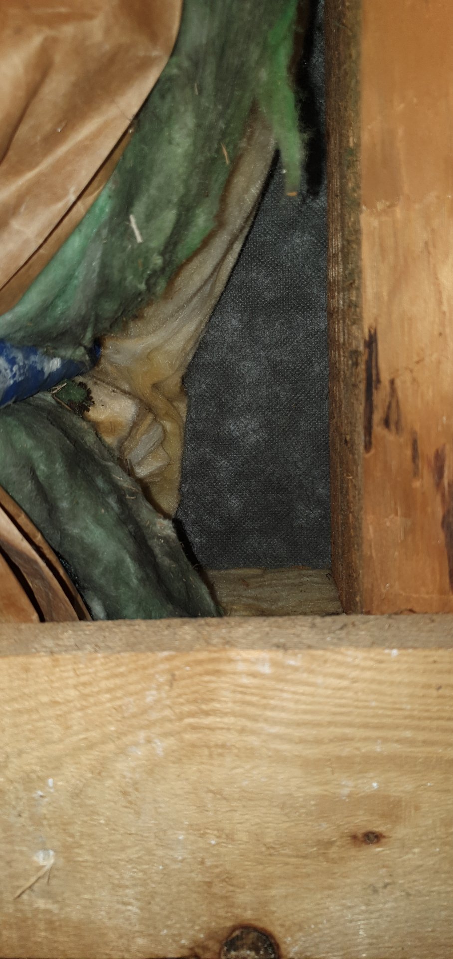

    Hallo..Wenn die alte Glaswolle raus ist, kommt dann direkt auf den schwarzen Fließ /Plane der Klemmfilz? Wären dann 180 mm dicke. Oder kommt da noch etwas anderes vorher drauf?Hat jemand einen guten Onlinehändler bei dem ich bestellen kann? Sorry für die doofen Fragen Lg

    Die Frage ist nur insofern doof, dass keiner weiß worum es sich dabei handelt. Wand, Dach? Was ist Außen, was kommt innen?

    Oh..Ja...Das ist eine Dachschräge... Außen ist das Dach☺Dampfsperre und dann Gipskartonplatten

    Im Prinzip kommt die Dämmung direkt unter die Unterspannbahn. Wieso ist die alte Dämmung denn so dermaßen vergammelt? Wofür wurde oder wird der Raum genutzt?

    Das ist eine gute Frage..Das war ein Arbeitszimmer...Darauf war dann gipskarton styropor und dann holzpaneele..die Balken haben aber keine Anzeichen von Schimmel oder Feuchtigkeit,was mich wundert...

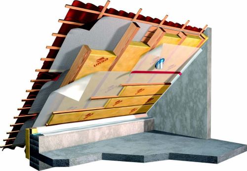

    Ja das kannst Du so machen (siehe Bild).
    Was ist das denn für ein braunes Papier, so das die alte Dampfbremse sein?

    Kannst du die Folie unter der Dachlattung näher bestimmen?
    Wann wurde das gebaut?

    nö Fabian, da wurde in Opas Jugendtagen die Glaswolle aufgeklebt, weil sie sonst nicht gehalten hätte
    wundert mich nicht, da hat ja auch der Wind in allen Richtungen durch gepfiffen, deshalb war das immer trocken
    und trockenes Holz schimmelt nicht

    Wenn das Dach noch älter ist gibts evt auch keine Unterspannbahn?
    Sind Dachpfannen von innen sichtbar?
    Wenn oben alles stark durchlüftet wird gibts zwar größere Wärmeverluste
    aber kaum Feuchtigkeits-/Schimmelschäden-
    zumindest solange das Dach dicht ist.

    Die Unterspannbahn ist doch zu sehen

    Das dunkle könnte auch an der Glaswolle hängen oder ist das eine über den Sparren verlaufende, durchgehende Folie?

    Für mich sieht das wie eine alte Delta-Bahn oder so aus.

    Ja..die ist so schwarz grau...

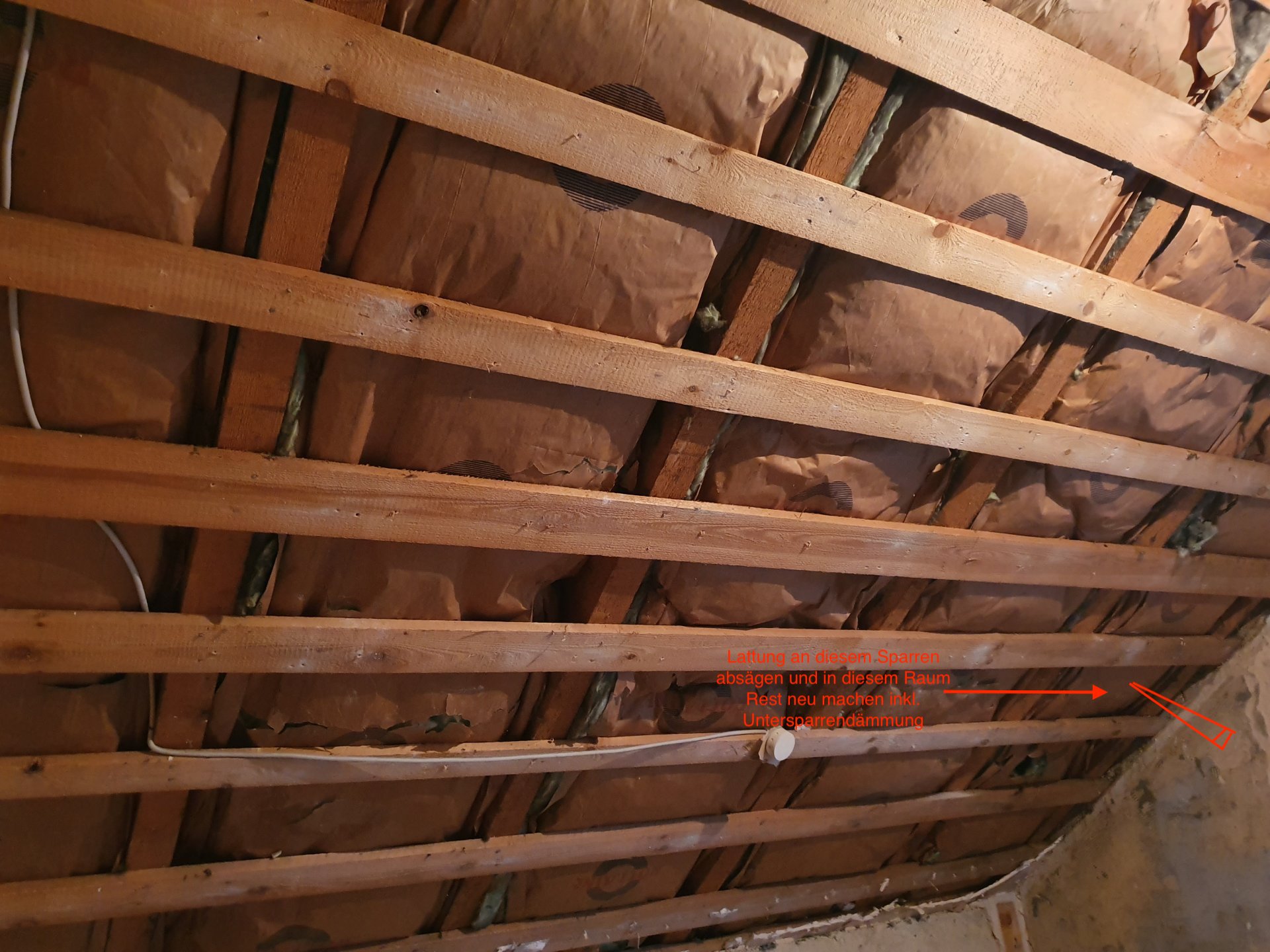

    Also...Jetzt nochmal ein Foto...Diese Verlattung auf den Sparren ...Die können wir nicht entfernen..Sind durchgängig angelegt...Kann da ohne Probleme die Dampfsperre drauf??Oder muss nochmal veraltet werden???Danke für eure HILFE...

    Und weil die Lattung nicht runter geht, verzichtet ihr auf die neue Dämmung? Wenn ihr da einfach nur eine Dampfbremse anbringt, heißt das nicht das dann nichts mehr Schimmelt. Wenn der kalte Wind durchzieht bekommt ihr den Schimmel womöglich an den Gk Platten.

    Na na, jetzt mal keine halben Sachen hier! Säg die Latten am letzten Sparren durch und mach neu (siehe Bildchen).

    Wie wäre das in dem Fall eigentlich mit Einblasdämmung?

    Nene.. na klar das dämmen wir alles neu

    Sind die Latten nicht für irgendwas da,??
