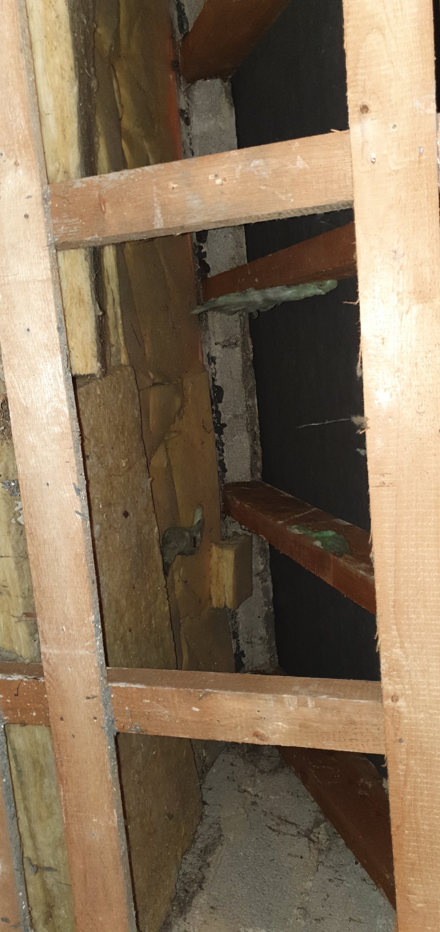

    Was mich aber wundert,das die durchgängig angebracht sind.. gleich mit dem Dachstuhl zusammen und nicht erst nachträglich.. die gehen einmal komplett durch die obere Etage in allen Zimmern...

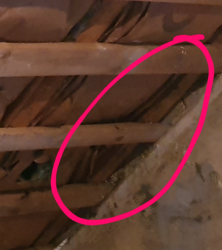

    Schau mal ,der sparren liegt doch da drauf... da kann ich doch nicht einfach Rum sagen

    Wie alt ist denn das Gebäude und wo steht es Region? Diese Lattung wurde früher verbracht um Putzträger oder Täfer zu verbauen, es gibt diese in Norddeutschland mit Schilf/Stroh und verputzt, süddeutsch eher mit Holz Verkleidung - das ist aber eine relativ 'alte' Bauweise @Skogen@simon84 kennt dies eventuell auch :winken

    Der Sparren liegt da nicht auf, erst wurde das Dach gebaut und dann die Wand mit der Glastür darunter hochgemauert.

    Ja Gipskarton war da dran...Genau...Also jetzt ab sägen??Mein Mann hat schiss wegen der Statik

    Statisch haben die Bretter unter den Sparren keine Funktion- können also entfernt werden.

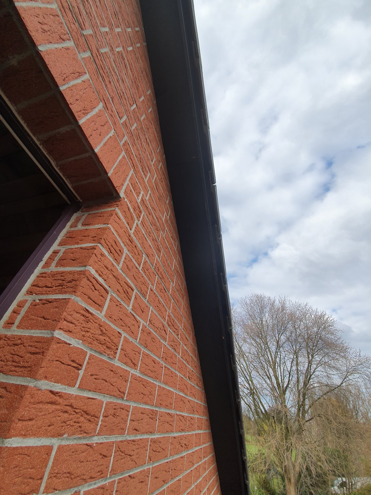

    Evt hängt außerhalb am Giebel die Verkleidung der Dachuntersicht dran- Foto davon aufnehmen.
    Die Bretter können ggf als Unterkonstruktion für die Verkleidung wiederverwendet werden.

    Hier das Foto..da hängt nichts am Giebel..Sägen sie nun ab

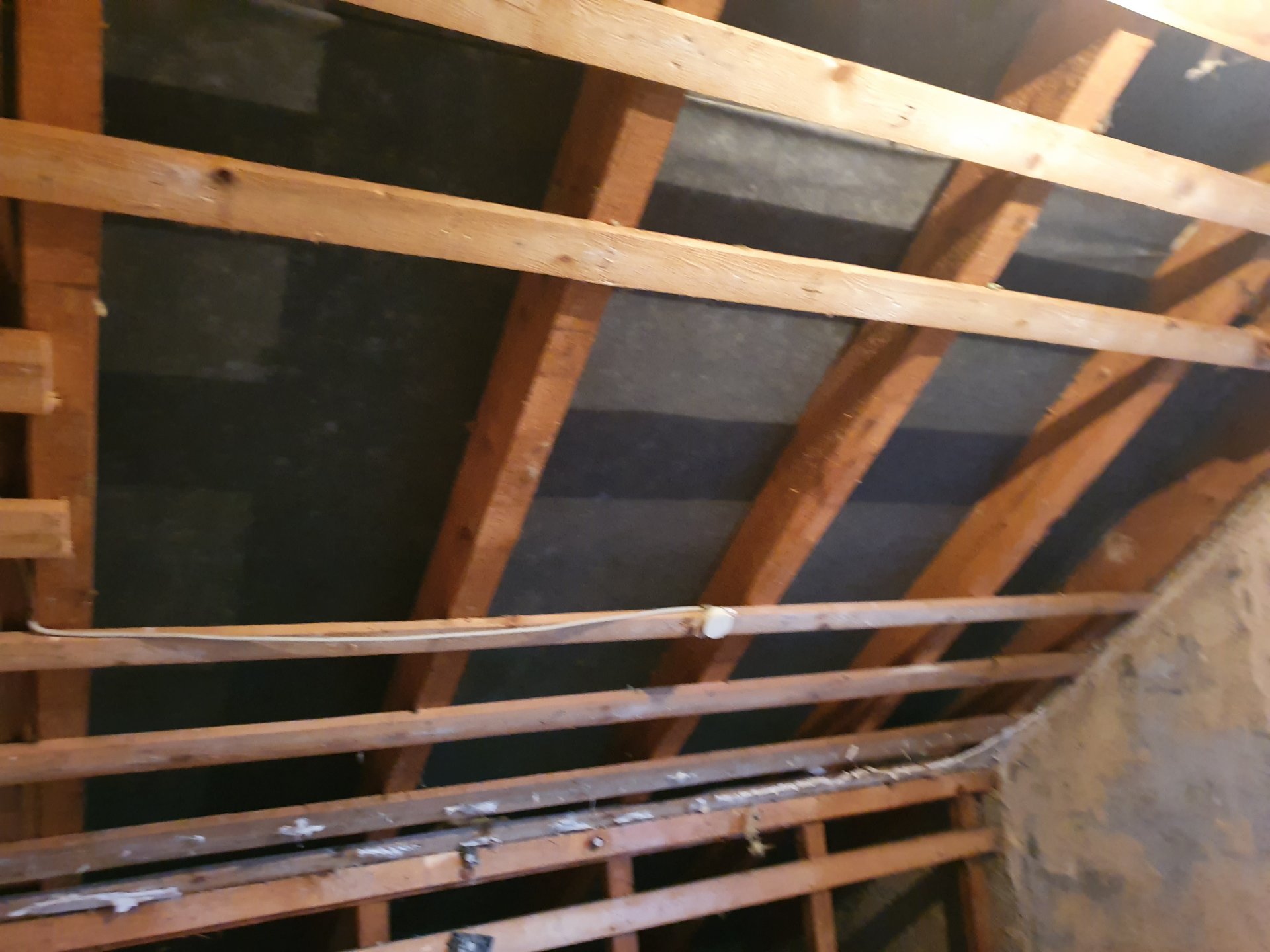

    Ausbau Schräge...bzw... ich weiß noch wie es heißt hier sollte ein schranksystem rein in etwa so....Nun zu meiner Frage..Da liegt nun Dämmung auf dem Boden. Incl.folie ect.....sollen wir komplett bis runter die dämmung zwischen die Sparren legen ? So dachten wir... und dann schränksysteme rein...

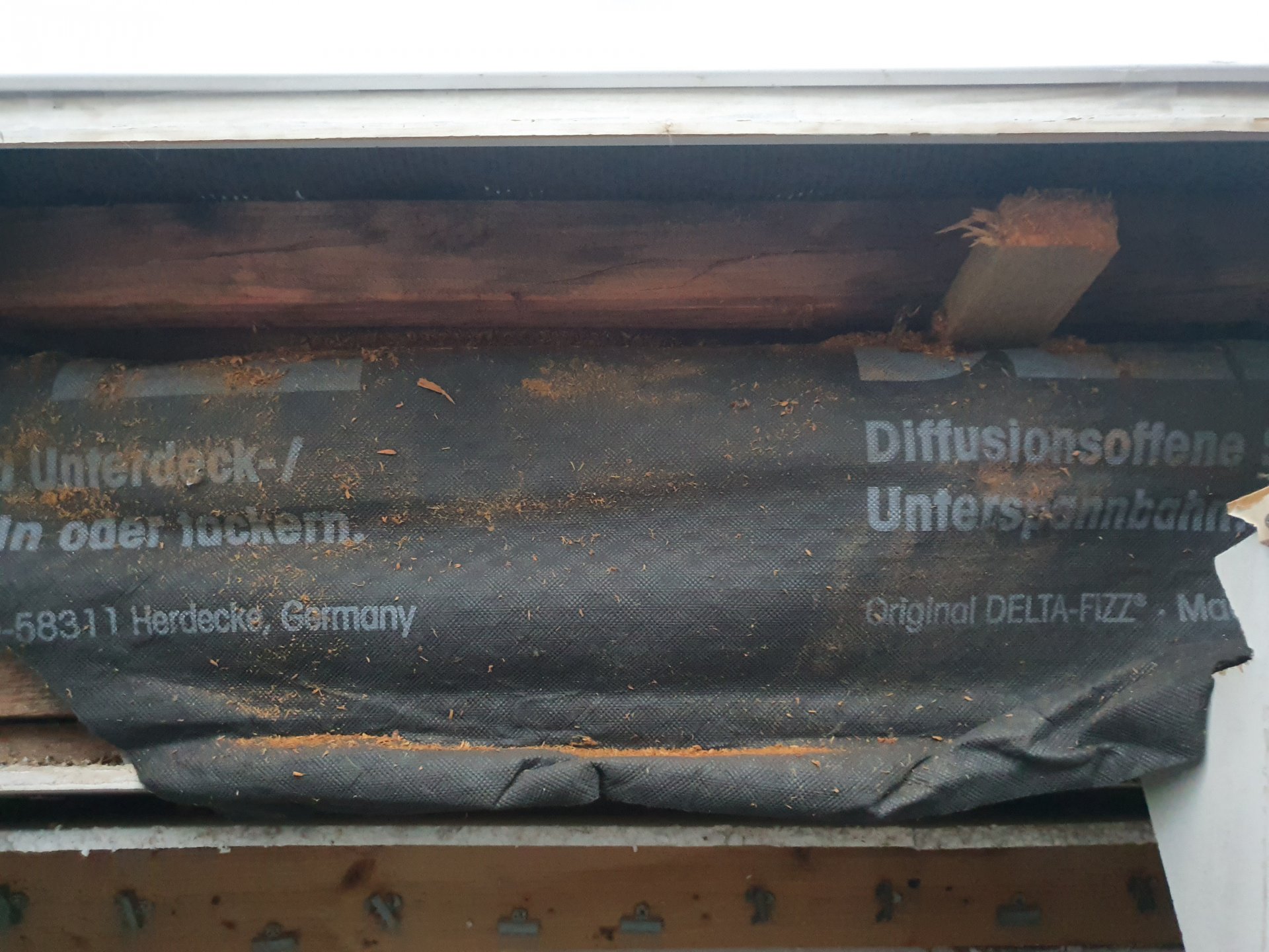

    Latten sind auch schon teilweise ab.. Siehe Foto..Umterspannbahm(siehe Foto)

    Dämmung bis unten runter ziehen

    An der Schräge war vorher son schwarzes Stroh oder sonst was für hartes Zeug als Dämmung.. Davor dann Gipskarton...
