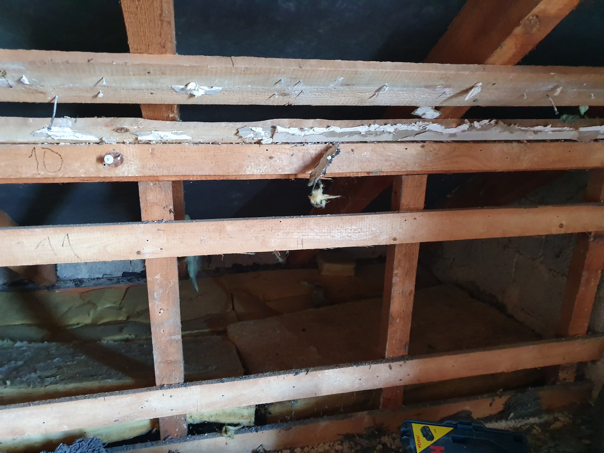

Diskutiere Kommt darauf direkt der Zwischensparren? im Sanierung konkret Forum im Bereich Altbau; Ich werd verrückt....:p Für mich sieht das wie eine alte Delta-Bahn oder so aus.

    Das ist der Drempel wo Dein Schrank reinsoll, schöne Idee.
    Ja die Dämmung und die Dampfbremse in der Schräge bis runter ziehen.

  3. Jojo85
    Jojo85
    30.03.2020
    39
    Ok..das machen wir dann im kompletten Dachbereich,auch wenn im anderem Zimmer die Schrägen nicht weg gehauen werden??Zum Bso.nebenan im Bad???
    Und d was soll dann auf den Boden,Bzw.unter den Schrank?Da müsste man bestimmt 10 cm Beton aufgießen um auf die gleiche Höhe zu kommen...Meine Befürchtung,das der Schrank dann ohne Bodenbelag von unten schimmeln könnte ..Dämmung vo Boden dann sicherlich weg nehmen??

    Nee den Boden kannst Du doch aus Holz machen.
    Ihr müsst Euch sowieso genau überlegen, wie Die Dampfbremse unten angeschlossen wird.
    Davon mal ein paar Fotos, wenn alles schön freigelegt ist.

  5. Jojo85
    Jojo85
    30.03.2020
    39
    Dachte auch ein deinen Komentar ..hehe..Ist die Nun schlecht oder ok??*lach*

  6. Jojo85
    Jojo85
    30.03.2020
    39
    TACKERN??und mit Extra Kleber ?? Bessere Idee?? Ich schicke dann Fotos wenn es frei gelegt ist...Danke danke an euch alle..Ihr seid Klasse

  8. Jojo85
    Jojo85
    30.03.2020
    39
    Wenn wir hier doch nicht den drempel ausfüllen mit Schrank,dann machen wir trotzdem bis nach unten die Dämmung und Dampfsperre...Die Dämmung aufcdem Boden dann aber weg nehmen oder???Wir werden wieder mit Gipskarton schließen...danke für eure antworten

  10. #50 Fabian Weber, 05.04.2020
    16.243
    6.436
    Immer noch nicht fertig ? :)
    Ja das macht mal trotzdem, denn Ihr müsst ja die Dampfbremse unten an die Außenwand anschließen. Die Dämmung auf dem Boden kannst Du dann wegnehmen, kann sie aber auch liegen lassen.
