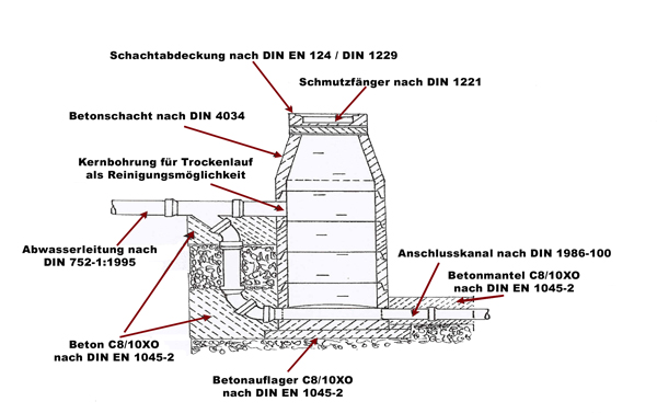

    Aus unserem Haus kommt eine alte Abwasserleitung (überpflastert) ca. 5m, macht dann in einen damals selbst gemauerten Kontrollschacht eine 90° (2x45°) Abbiegung und läuft dann in einen ca. 25m entfernten Abwasserschacht.
    Dieses Stück der Leitung (25m) ist irgendwo beschädigt und muss nun erneuert werden. Die ganze Leitung ist bestimmt schon fast 50 Jahre alt und besteht aus eine Art Hartgummi mit einem Außendurchmesser von ca. 180 - 185mm.
    Das neue Stück Leitung soll nun in einen anderen Abwasserschacht eingebunden werden, welcher erst später entstanden ist. Dieser ist nur noch 8m entfernt und dazu sind keine Pflasterarbeiten notwendig, weil die neu entstehende Leitung parallel zu der alten verläuft, aber nur unter Rasen.
    Mein Problem ist nun zum einen der Übergang vom alten Rohr auf das neue KG-Rohre und zum anderen der starke Höhenunterschied. Die Sohle des Altrohres ist bei 70cm und die des neuen Abwasserschachtes bei 1,8m. Und das wie gesagt, dann auf einer Länge von 8m.
    Meine Frage ist nun wie ich den Höhenunterschied von 1,1m am besten kompensiere?
    Man liest bei diesem Thema viel von Sturzschächten.
    Vielleicht kann ich kurz beschreiben, wie ich es machen würde und dann kommentiert das einfach!?
    Ich würde sowieso in diesem Zuge auch gern den alten gemauerten Kontrollschacht in der Abbiegung wegmachen wollen. An das alte Rohr (das 5m Stück) mit einem geeigneten Übergangsstück auf KG wechseln (gibts dafür überhaupt was passendes?) und dann nach der neuen Abbiegung einen kleinen Revisionsschacht setzen. Von dort aus mit einem Gefälle von 1,5cm auf einen Meter bis kurz vor den Abwasserschacht gehen, und dann wie im Bild dargestellt mit zwei 45°, einer senkrechten Leitung und dann wieder zwei 45° Stücken einbinden.

    Gegen Deine Ausführung hätte ich keine Einwände! Für die obere Anbindung am neuen Abwasserschacht sollte dann eine Kernbohrung gemacht werden und ein passendes Schachtanschlussstück vermörtelt werden.
    Übergangsstück auf "Dein Rohr" wird es nicht geben, aber je nach Passgenauigkeit würde ich ein Übergang Steinzeug auf KG / Guss auf KG probieren. Das vorhandene Hartgummirohr sollte sich ja auch etwas anpassen lassen.
