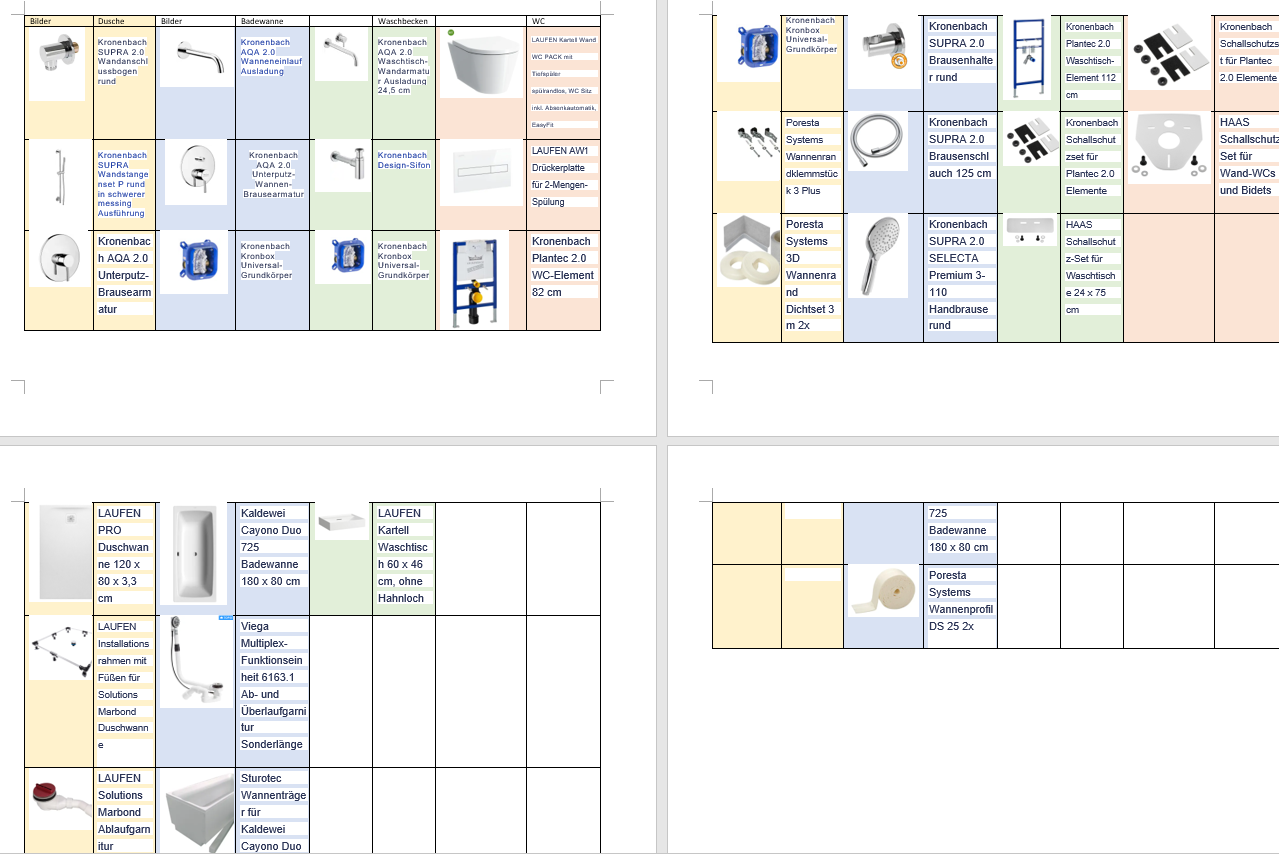

    ich werde mein Bad komplett sanieren und möchte dazu am Wochenende Teil dazu bestellen.
    Nur bin ich nicht ganz sicher was ich dazu alles brauche. Könnt ihr bitte mal drüber schauen und ggf. Anregungen äußern, wenn was fehlt
    Kronenbach Plantec 2.0 Wandhalter haben im Moment eine hohe Lieferzeit, kann ich da auch jede Andere nehmen? Die fehlen auf meiner Liste

    Ich bin jetzt nicht der Badezimmer-Fachmensch, aber wieso willst Du das Waschbecken an einen Unterrahmen hängen, statt direkt an die Wand?
    Erste Schritte wären Rohre + Abwasser....
    Estrich
    Abdichtung
    Mir fehlen auf den ersten Blick Dichtmanschetten.

    Weil das Waschbecken an eine Vorwand (Trockenbau) installiert werden sollte. Braucht man das dann nicht?
    Die Rohre und Abwasser soll ja eine Firma machen, würde ich nur im Notfall selbst angehen, wenn ich niemanden finden sollte.
    Die Dichtmanschetten, stimmt. Den Anstrich mit der Dichtung habe ich jetzt da auch nicht mitgezählt.
    Mir geht es da mehr darum, was hinter der Trockenbauwand abspielt. Was die Wandhalter betrifft, bin ich zum Beispiel überfragt, kann ich da auch andere nehmen, oder muss ich dann das komplette Module von einen anderen Anbieter nehmen?

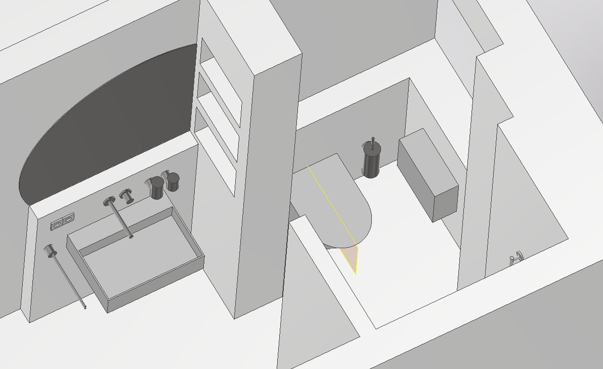

    Gibt es eine Grundriss vom Bestand?

    Es gibt keinen Bestand. Alles Neu. Die Wände fange ich machen an zu stellen
    Fehlen sicher Montagebauteile, bin noch am Suchen

    Dämmung für in der Wand fehlt noch.
    Ob man den Waschtisch an sowas aufhängt oder nicht ist egal.
    Für die Verlegung Wasser + Abwasser ist es praktikabel, damit man nicht die Wand schlitzen muss.

    Dämmung für die Wand habe ich schon da.
    Oder welche Dämmung meinst du?
    Das Befestigungsset fürs Waschbecken habe ich vergessen
