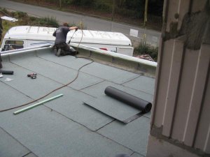

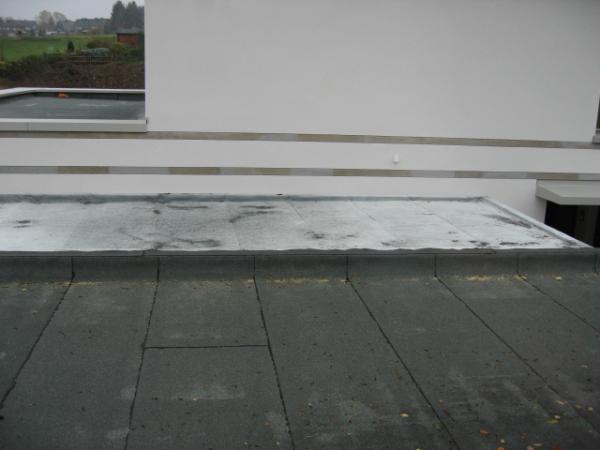

    Noch ein paar Detailbilder vom Dach
    Hier kommt der Dachaufbau, vielleicht könnt Ihr ja was damit anfangen sowie ein Bild der Bitumenbahnen.
    Das dunklere Dach in unsers, das hellere die angedockte Garage vom Nachbarn.
    Gruss
    dc

    hallo
    noch ne frage:
    1. ist die garage ans haus angebaut wenn ja aus was besteht die trennwand?
    2. gibts eine verbindungstür zum beheizten gebäudeteil?
    gruss aus de pfalz

    hallo,
    1. ja, die garage ist ans haus angebaut. ich meine, dass es folgender aufbau war: hauswand (KS-Stein), Dämmung auf hauswand, Garagenwand (KS)
    2. die verbindungstür gibt es: von der garage ins haus (T30-Tür?, oder ähnlich)

    hallo
    dach sieht gut aus, daß da im sommer wasser drausteht ist kein problem.
    von irgend woher muss da zusätzlich warme luft in die garage einströmen, die tür allein kanns nicht bringen.
    gibts da irgendwo noch öffnungen zum wohnhaus evtl. bohrungen, hat das haus eine lüftungsanlage ?
