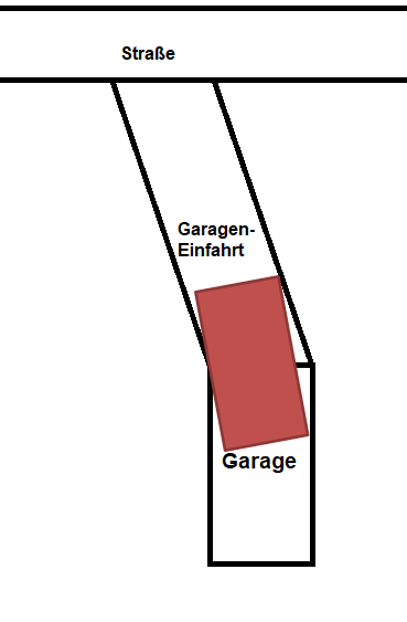

    Meine Garage ist 3 Meter breit, und ich möchte versuchen so viel wie möglich davon zu erhalten.
    Bei der Ständerbauweise, verliere ich dann doch zu viel.
    GK-Platten oder OSB direkt auf die Wand, wollte ich jetzt auch nicht unbedingt machen.
    Ich denke mein Bild erklärt vielleicht mein Problem.
    links und rechts, von der Einfahrt sind Mauern.
    Auto reinfahren geht grad noch so irgendwie.

    Also ich weiß auch nicht was man sich damals dabei gedacht hat...
    - Die Einfahrt ist schräg zur Straße, und die Garage ist schräg zur Einfahrt
    - 1 Meter vor der Garage habe ich eine ca.10 cm mehr oder wenigere steile Absenkung
