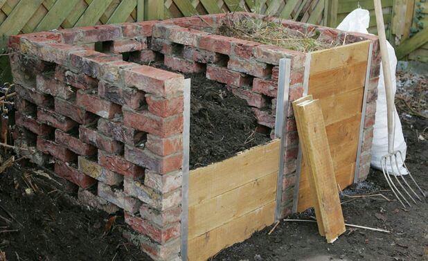

    ich muss meinen Kompost neu bauen. Nun erwäge ich, diesen zu mauern, so wie as Bild in der Anlage.
    Muss ich hierfür einen Unterbau einbauen? Mein Nachbar, welcher aus dem Tiefbau kommt, meint, dass keine großen statischen Belastungen zu erwarten sind und deswegen kein Unterbau notwedig wäre, weil ich ja auch den Boden nicht neu aufbaue. Dies kann ich mir allerdings nicht vorstellen. Schließlich drückt der Frost ja auch bei vorhandenen Böden nach oben und würde meinen Kompost sprengen, oder?
    Weiterhin habe ich relativ weiche Ziegelsteine. Kann ich die dafür verwenden?
    Vielen Dank für Eure Rückmeldungen.

    Ich würde mal sagen, rein nach der Lehre gehört da ein frostsicheres Fundament hin (min. 80 cm tief).
    Nun kannst du selbst entscheiden, ob du den Aufwand betreiben möchtest. Dir wird wohl niemand eine Garantie geben, dass dein Bau auch ohne Fundament 100 Jahre steht.
    Da wir hier aber auch nur von einem Kompost sprechen:
    Ich würde die erste Reihe Steine auf einen 10-15 cm tiefen und "steinbreiten" Betonstreifen setzen und fertig.

    Warum soll den Regenwürmern der Rückzug ins Erdreich zubetoniert werden?
